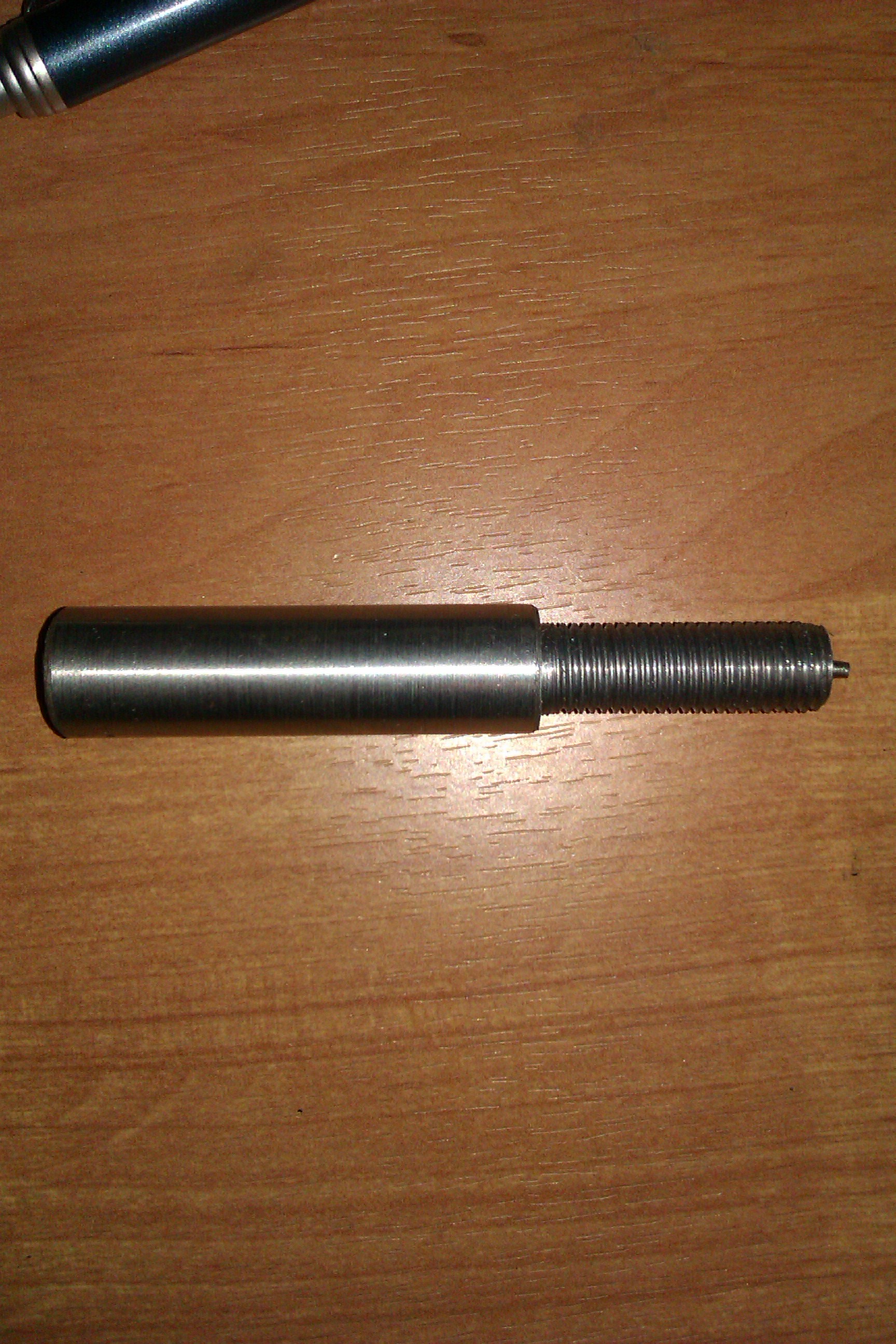

    Сегодня получил заказ! Всё OK! :D Вроде всё качественно и продумано.Чашки кстати штампованные, может быть стоит в них вклеить подушку? А вот это что я так и не понял? :confused:
    это удлинитель ручки раздатки. получил такой-же комплект. зделано на совесть автору респект.
