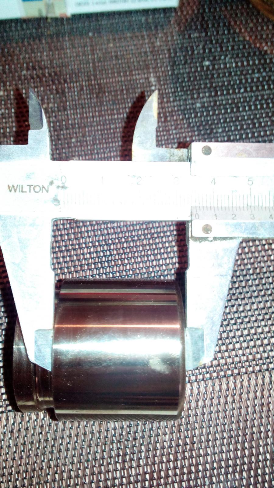

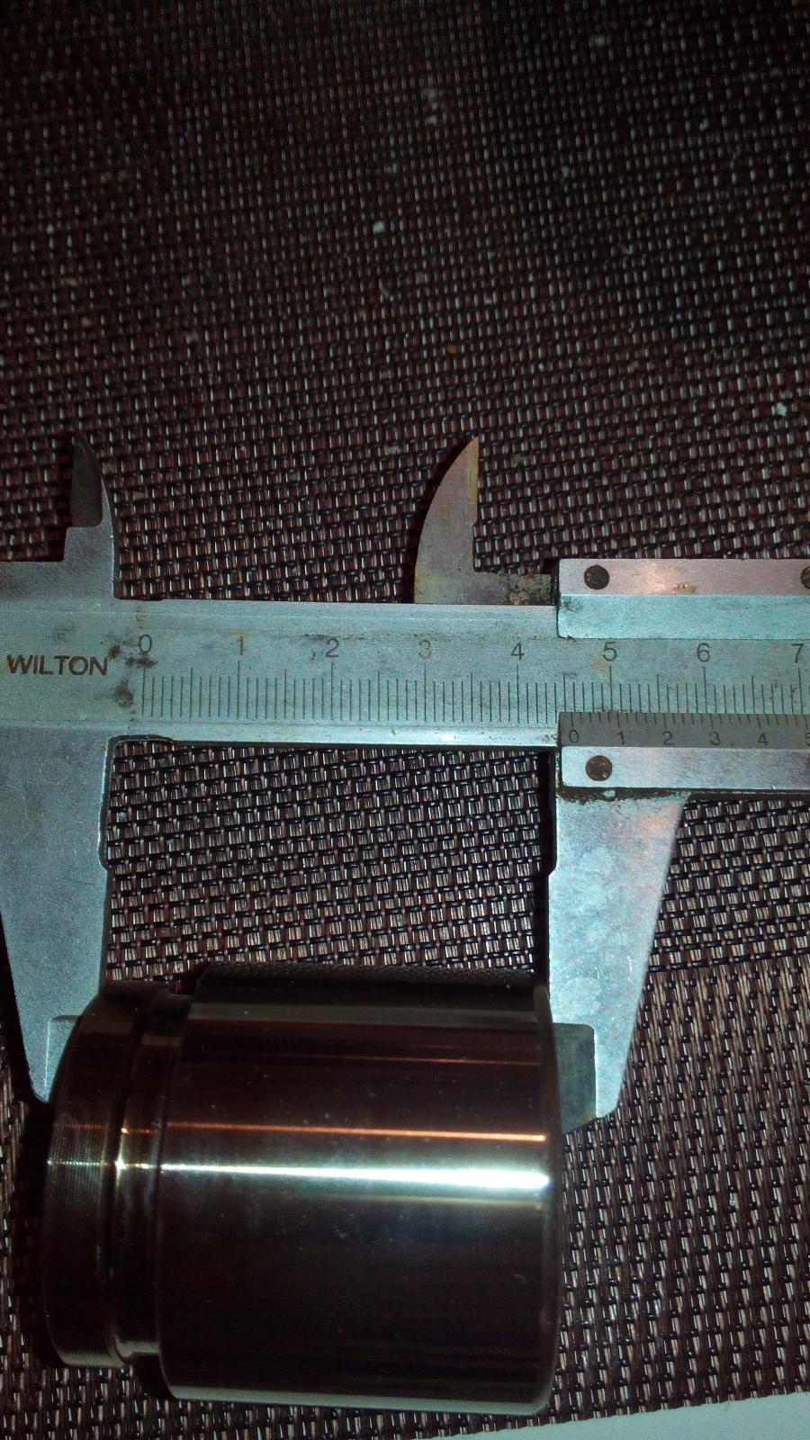

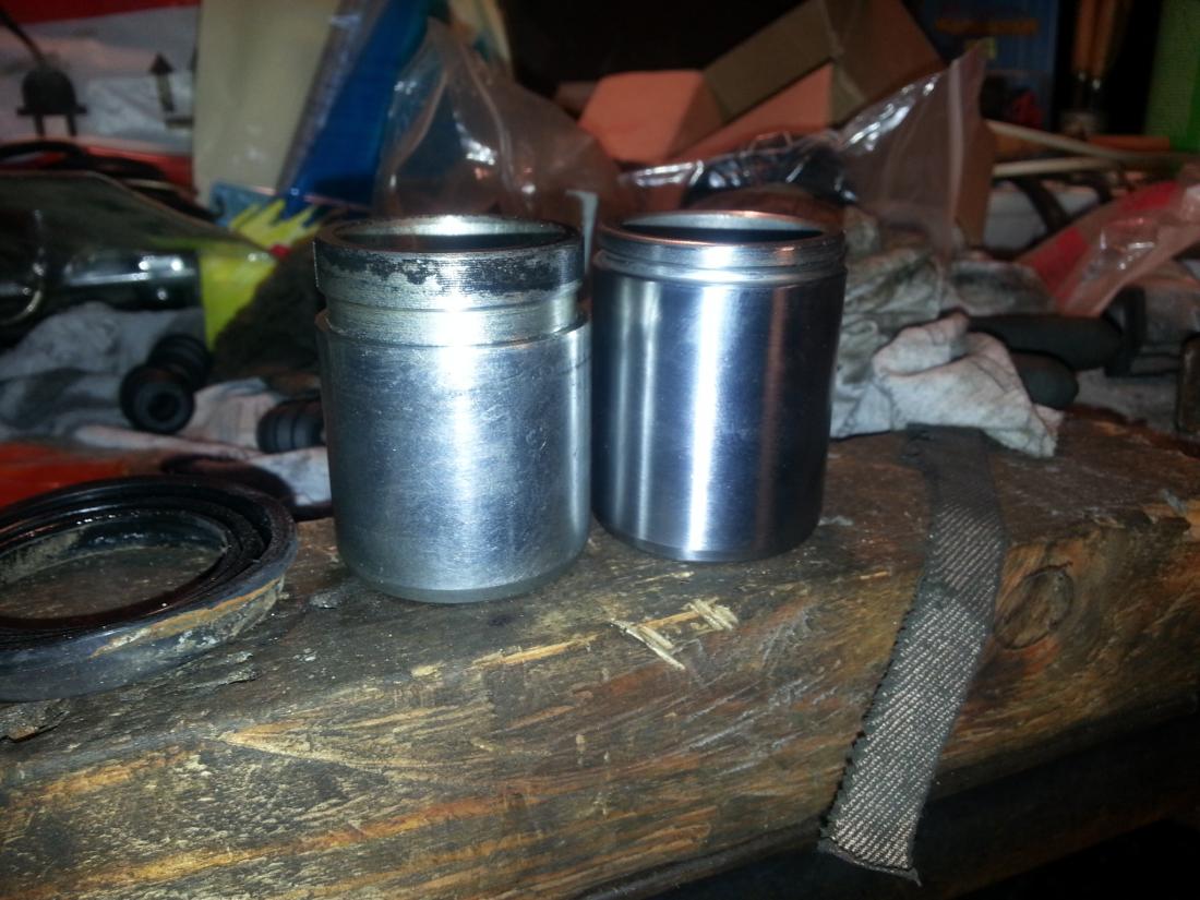

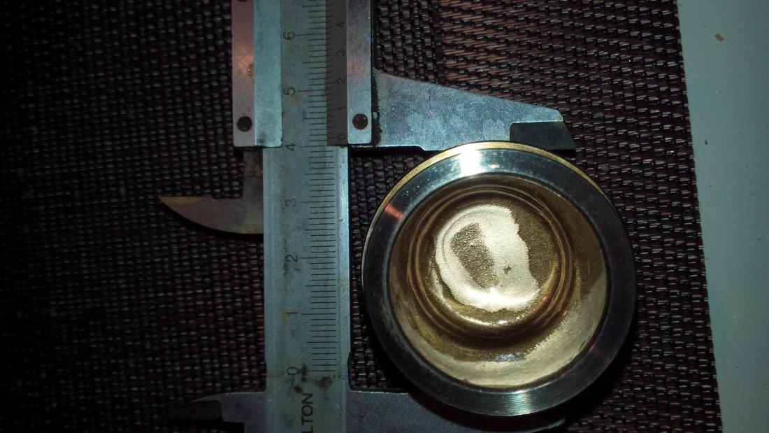

    Сегодня решил перетряхнуть суппорта и немного прифигел. Оказывается, что у меня в свежекупленном наборе на именно эти суппорта поршни отличаются от стоящих в суппорте... Твою мать!
    Выкладываю фото, поршни менять пока не стал, так как их всего два, буду еще два покупать.
    Кстати, по качеству изготовления поршни в ремкомплекте гораздо лучше, чем те, которые шли вместе с суппортами
    У кого под рукой есть задние поршни от Фроси или Исудзу - просьба выслать данные по их размерам. Сегодня попробовал поставить манжету от задних суппортов Исудзу - родной Ховеровский поршень ходит очень тяжело внутри этой манжеты.
    Фотки с размерами Ховеровского поршня выкладываю

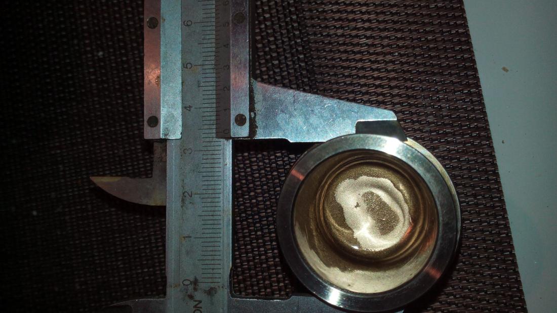

    #355 Вехомечтатель
    Отправлено 14 февраля 2015 - 19:24
    Вот и ты попал на 43 мм... :giggly:
    у меня NK-шные такие же валяются...Чернявые, задние.
    Если ты мне завтра напомнишь (смс-ку скинь) - измерю наши оригинальные и неоригинальные есть 2-ух видов.

    На мои суппорта (Ховеровские), манжеты задние веховские  подошли идеально, так же как и пыльники, но мы уже фото выкладывали в #304 - они у нас с тобой совершенно разные....
    Кстати Ремзовские колодки работают намного лучше - у них площадь больше и они вообще не "пылят"

    Насчет площади - сомнение, ховеровские - уже, но зато чуть длинее. Совсем недавно измерял.  Долго решал что же ставить, всетаки выбрал Ремсу, Брембо - нигде не нашел.

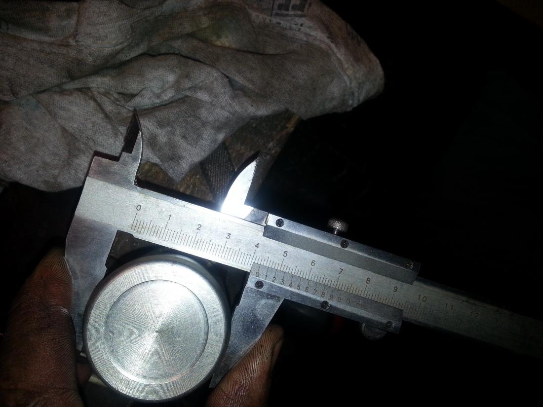

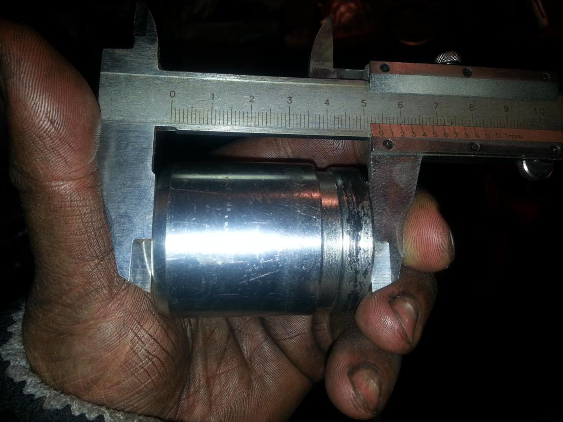

    Владтр! Вот фото задних на веху например.
    Это то что с гарантией работает с родным рк.
    Покупать, если будет нужно - у меня спроси.
    Пара штук есть.
