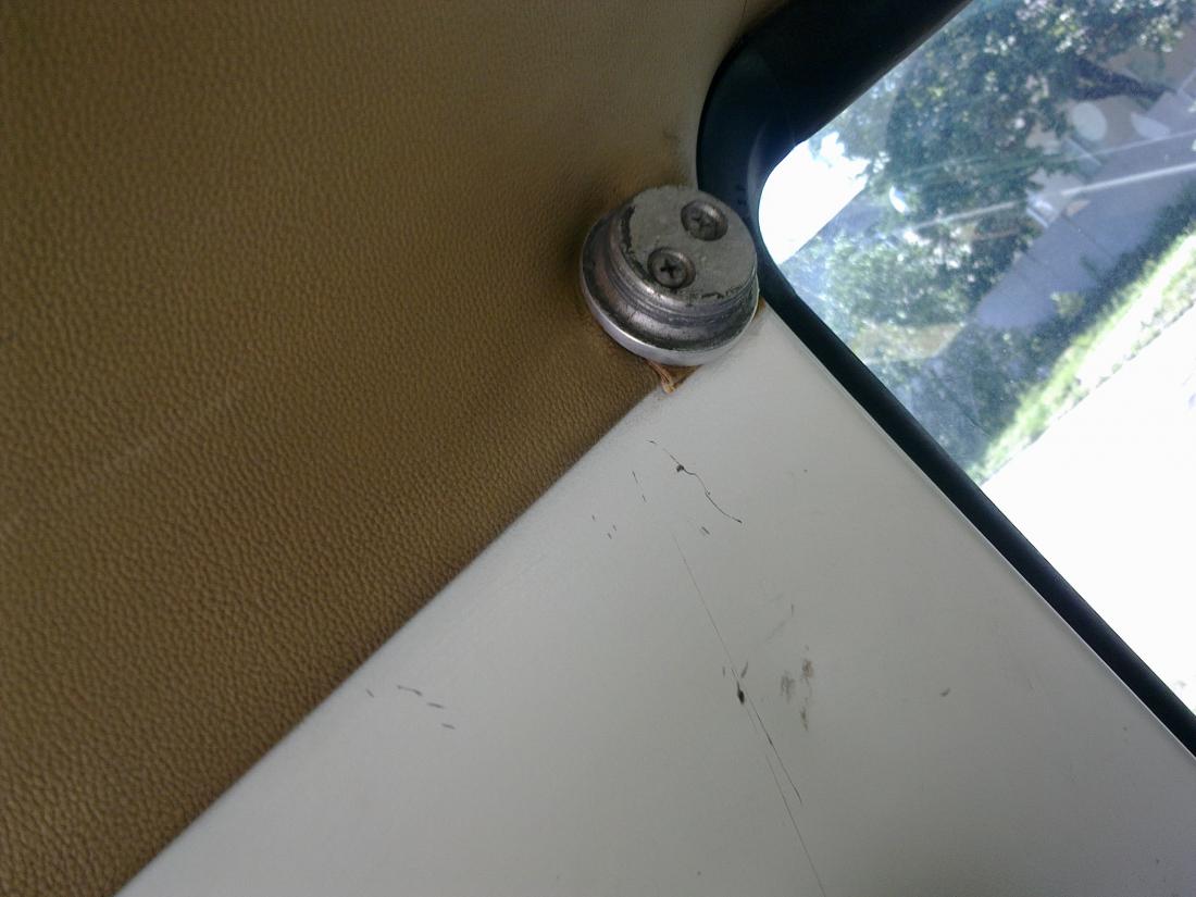

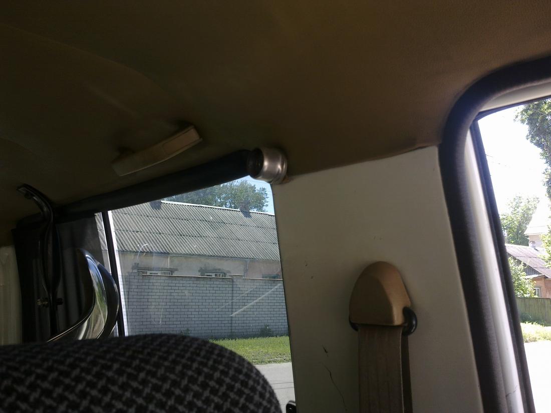

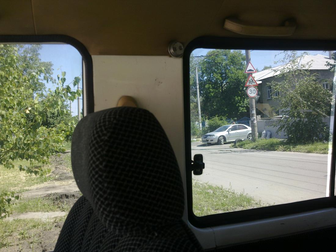

Еще такой вопрос. Стоят у меня на стойках какие то фиговины, что это за фигня понять не могу - у кого, какие идеи?

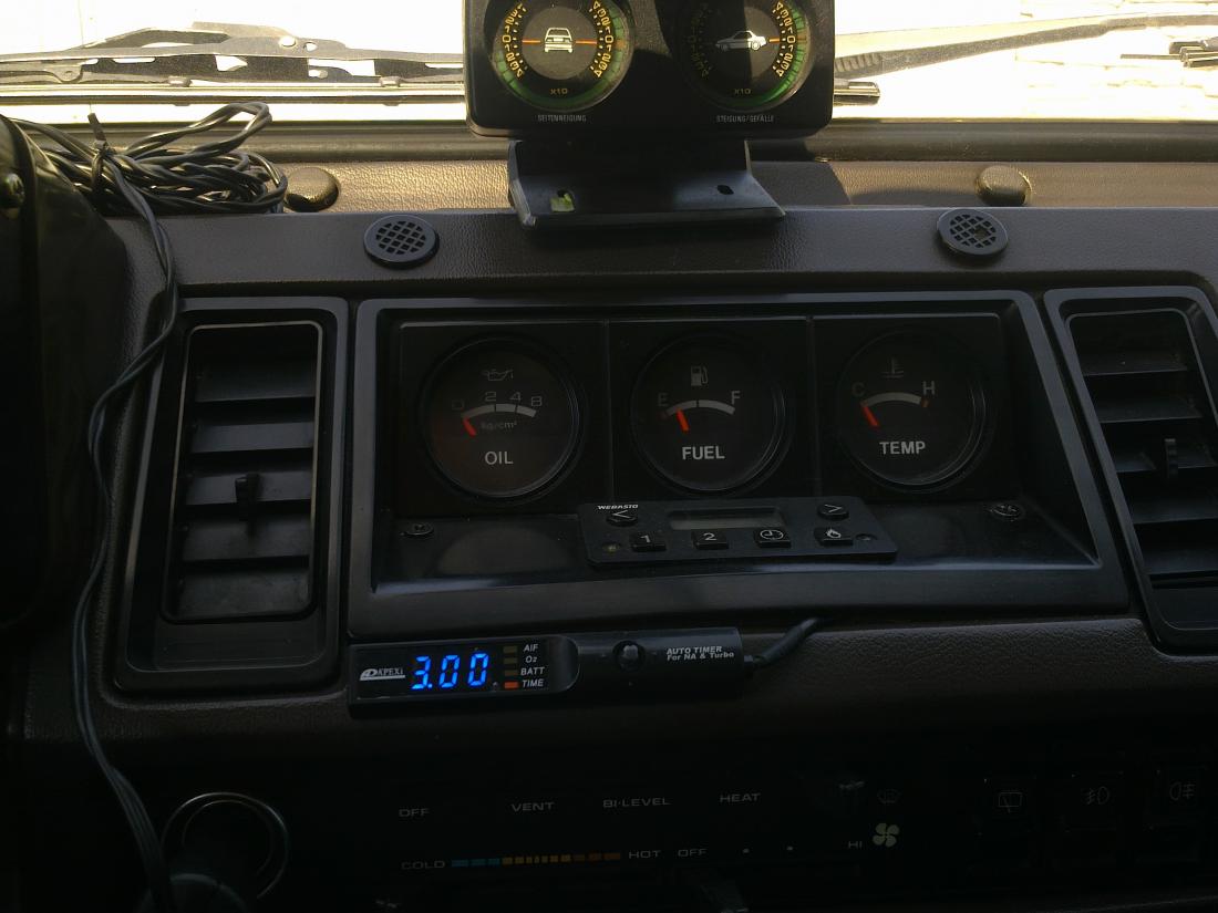

Установил, кстати, еще один полузный девайс на машину - турбо-таймер.
Так как на моей сигналке его не было, а сидеть самому не охота.
Так, что теперь у меня п6ердняя панель просто пергружена доп.устройствами и Турбо-таймер, и Вебаста и регистратор и т.д.
Магнитятся???Всмысле если железяку поднести притянет?
					#351
Отправлено 09 июня 2014 - 08:55
Да нет вроде, они на вид как алюминий.

Фиксатор решётки это..
В смысле, что за решетка? А то я что то в жизни пропустил :-)
					#356
Отправлено 09 июня 2014 - 10:13
Точно....решётка отгораживать багажник.
Все равно конструкцию составить в голове не могу.
Получается там какая то штанга должна быть, на нее сетка, которая к чему то по бокам и внизу крепится, или как?

Сетку багажную я в каком-то авто видел, но она за задним сидением была смонтрована.
Вещь наверное хорошая, но по мне совершенно ненужная.
Посмотри в ФТП каталоги наших авто японские, там всякие такие причиндалы были оригинальные.

Штатных сеток собачника не припомню, видимо кто-то наколхозил.
мож немецкий собачник был,чего только не делали на исузы,обвесы,рейлинги,подножки,диски

По сетке просто интересно, сам не охотник, так что мне точно не нужно.
По релингам все же хочется, машина с ними симпатичнее.
На рамках очаги корозии из под резинок лезут, особенно лобовое. Нужно снимать и приводить в порядок.
Это да, вполне возможно, первый хозяин у нас полкан МВД был, забавы были соответствующие.
Это да, и самое главное все уже найдено и обвес родной и рейлинги и подножки :-)
