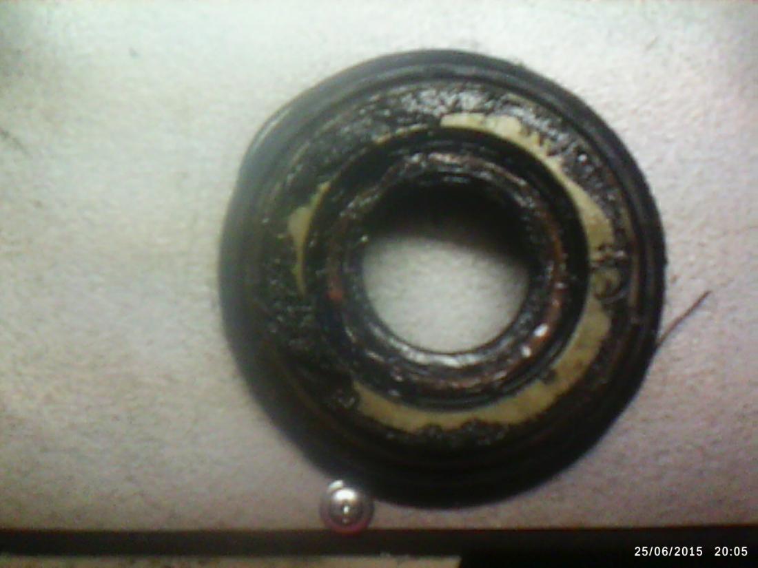

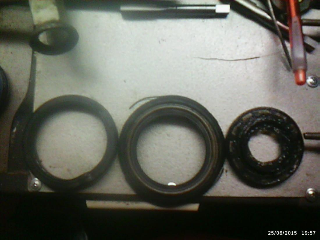

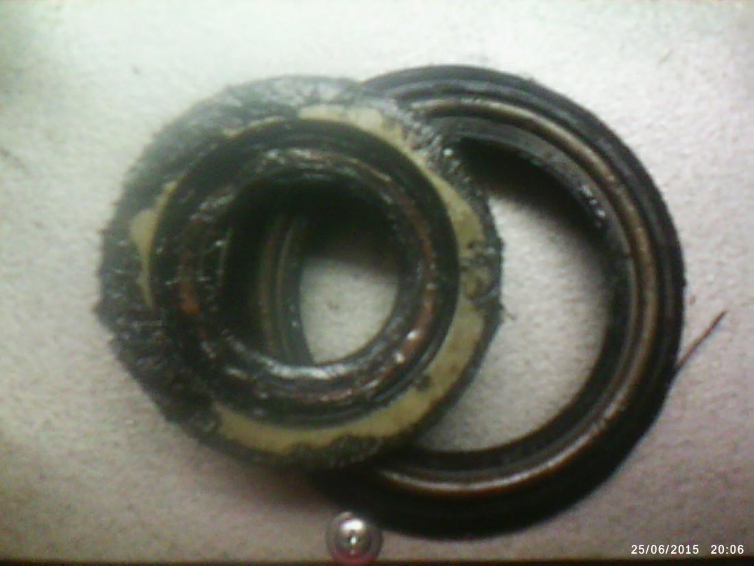

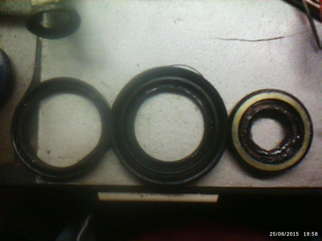

    Не хочу плодить кучу тем, все равно Саша и Сергей тут. Получил я сальники полуоси и в толк не возьму куда его воткнуть, получается, что к нему нужен пыльник к шрусу чтоль? в который он и вставляется. покажу фотки объясните по номерам, чтоб заказать,это из этих он состоит? Сальник поворотного кулака- 8-98036-595-0, пыльник поворотного кулака- 8-98036-560-0
    мне пришли вот эти 8-97373-555-0
    тот что слева это ступичный, в середине цапфы, который я найти не могу, справа который пришел, на последней фотке получается что этот должен входить в такой же пыльник, правильно? получается, что если я закажу этот пыльник, то сальник может не подойти к нему? И последнее, игольчатый должен болтаться на полуоси или нет?

    #354 Justice
    Отправлено 25 июня 2015 - 20:35
    Полуоси у тебя в заднем мосту. А спереди- привода.
    В цаппфу (поворотный кулак) вставляется игольчатый подшипник, потом упорная шайба со скосами, потом прессуется сальник, который работает в паре с пыльником, который аккуратно прессуется на вал привода (вал ШРУСа).
    Сальник ступичный ты ставишь в ступицу, когда вложишь туда подшипник. Он к выше описанным действиям не имеет отношения. \

    блин Саш, я понимаю как это все ставиться, не пойму номера этого пыльника и сальника на цапфу к шрусу, который на фото в середине. Какой(какие) заказать, этот не бьется номер
    Сальник поворотного кулака- 8-98036-595-0, пыльник поворотного кулака- 8-98036-560-0 (ISUZU)
    эти заказывать или пыльник, так как сальники уже пришли 8-97373-555-0
    #356 Justice
    Отправлено 25 июня 2015 - 23:38
    8-97373-555-0 - это сальник редуктора переднего моста, он стоит в кронштейнах моста. Тебе что надо за детали? Что ты сейчас перебираешь?
    Если сальник поворотного кулака- 8-98036-595-0, пыльник поворотного кулака- 8-98036-560-0 (ISUZU) - то это есть в autopiter.ru, emex.ru. Да и в экзисте должно быть.

    давай так объясню. Я сейчас занялся передком, пока голова по Москвам катается, разобрал переднюю левую. В номерах и партнамберах нашел твое описание переднего моста какие там запчасти и решил заказать сальники, игольчатый и т.д. Мне пришел уже игольчатый и 2 сальника.
    вот что у тебя написано
    Трансмиссия, передняя ось:
    Сальник поворотного кулака- 8-98036-595-0, пыльник поворотного кулака- 8-98036-560-0 (ISUZU); шайба поворотного кулака- 8-94407-718-0 (Isuzu);
    Подшипник игольчатый ШРУСа- 7E-HK3016C (NTN), 141040 (Cargo), HK3016 (SKF);
    Подшипники ступицы (ремкомплект полный, 2 подшипника, 1 сальник) - VKBA 1985 (SKF); или колхоз от нивы и соболя; HR 32008XJ (наружный) и HR 32009XJ-A (должна быть галтель!, внутренний);
    Подшипник полуоси переднего моста - 8-94407-724-0 (Isuzu);
    Сальник полуоси переднего моста - 8-97373-555-0 (Isuzu); Я заказал вот эти
    Сальник передних ступичных подшипников - 8-98036594-0 (Isuzu);
    Круглая гайка регулировки передних подшипников ступицы - 4153108000 (Ssang Yong);
    Сальник хвостовика переднего редуктора (переднего моста) - 8-94318-520-2 или 8-94318-520-1 (ISUZU), 2C3581 (NOK); до выяснения, информация по спорту.
    ШРУС наружный ("граната") - ISZ-04 (ASVA), IS-04 (HDK), 302640 (Loebro), для машин с 92 по 96 год, для длинной (считайте шлицы на приводе и диаметр вала, размер гранаты);
    Пыльник ШРУСа внешнего и внутреннего - 06-413 (1-56);
    См.ниже "Масла и смазки";
    Теперь ты пишешь что полуоси в заднем мосту, а эти сальники в передний редуктор, а мне нужно в поворотный кулак он и как пыльник я понял, который прилегает к самой гранате и как сальник закрывающий ось гранаты(ну или привод) как ты его называешь, на фотках он в середине

    То что ты написал красным ставиться в редуктор на внутренний шрус. А вверху сальник и пыльник это КОМПЛЕКТ на внешний шрус и цапфу.

      смотрю на схеме в экзисте получается мне пришли сальники под номером 12, которые ставятся к гранате в сам мост, а мне нужно номер 14 УПЛОТНЕНИЕ,ПЫЛЕЗАЩИТНОЕ,НАРУЖНАЯ ЧАСТЬ ПРИВОДНОГО ВАЛА ( ЗАМЕННЫЙ КОД - 03 01 701 ) либо номер 13 УПЛОТНЕНИЕ,МАСЛЯНОЕ,ВНУТРЕННИЙ ВАЛ ( ЗАМЕННЫЙ КОД - 03 01 937 ), хотя на схеме он на наружнов валу показан, вообще разобраться не могу, что есть что, кидаю эти номера и в экзисте и емексе, вообще лабуда получается, то сами гофры гранат выдает, то вообще хрень полная
    Серег хот ты подскажи эти номера, поворотного кулака называются?

    Сальник поворотного кулака- 8-98036-595-0, пыльник поворотного кулака- 8-98036-560-0 - заказывай это. И только это. Там по годам и моделям разные комплекты были. И они не меняются между собой. К каждому сальнику идет свой пыльник. Саша выбрал самый доступный и дешевый комплект.
    Сальник одевается на наружнюю гранату, а пыльник впресовывается в цапфу.
    Еще там стоит шайба упорная :шайба поворотного кулака- 8-94407-718-0 (Isuzu) . Она часто имеет износ при мертвых сальниках и игольчатом. Ставиться одной стороной
