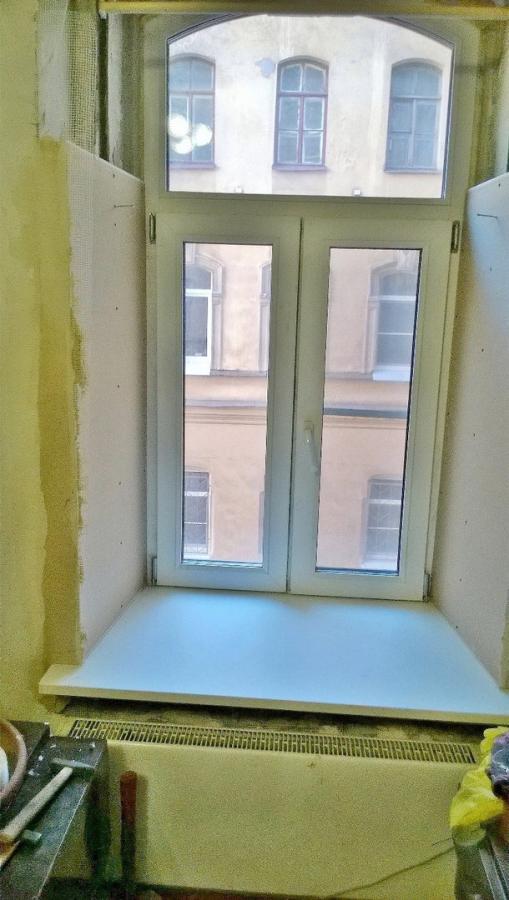

    #344 andira2002
    Отправлено 12 марта 2017 - 16:35
    • 10 635 сообщений
    откосы
