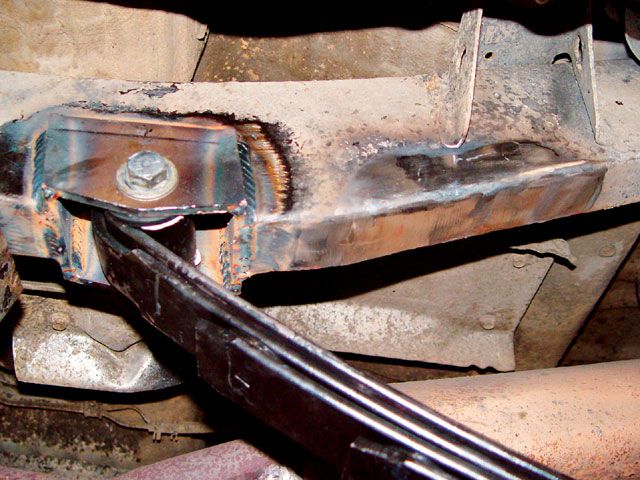

Я никоим образом тебя неотговариваю . Мне это жуть как непонравилось . Чтоб вогнать трансмиссию в нормальный режим - проставками неотделаешься .............. Тут два варианта 1 Доворот моста вверх чтоб ось длинного вала кардана совпала с осью вала заднего редуктора (0гр) с последующей установкой шарнира ГУКА с другой стороны длинного вала кардана( ), с врезкой шлицевого в длинный вал кардана , либо недоворачивать мост (Площадки варить параллельно родным , подвесной опускать ниже и ставить ещё одну ( две) крестовины после подвесного, тобишь на кардане будет три (четыре )крестовины ( Как на Газелях и Газонах ), так - же можно полностью оставить штатный кардан но врезать передние крепление рессор в раму , чтоб опустить задницу авто для того , чтоб штатный кардан заработал как надо и авто сного встанет в штатную геометрию ........................А если этого неделать то здравствуй ШОУ КАР .Блин расстроил, только я собрался задний мост переносить.. даже проставки под фланец кардана уже выточил.так может правда сделать кардан со шлицом. Всяко проще чем мост туда сюда маслать

Газелевский стабилизатор не думал на ЗМ поставить?Я никоим образом тебя неотговариваю . Мне это жуть как непонравилось . Чтоб вогнать трансмиссию в нормальный режим - проставками неотделаешься .............. Тут два варианта 1 Доворот моста вверх чтоб ось длинного вала кардана совпала с осью вала заднего редуктора (0гр) с последующей установкой шарнира ГУКА с другой стороны длинного вала кардана( ), с врезкой шлицевого в длинный вал кардана , либо недоворачивать мост (Площадки варить параллельно родным , подвесной опускать ниже и ставить ещё одну ( две) крестовины после подвесного, тобишь на кардане будет три (четыре )крестовины ( Как на Газелях и Газонах ), так - же можно полностью оставить штатный кардан но врезать передние крепление рессор в раму , чтоб опустить задницу авто для того , чтоб штатный кардан заработал как надо и авто сного встанет в штатную геометрию ........................А если этого неделать то здравствуй ШОУ КАР .

Вот нашёл http://site.autocent...e...32&Itemid=0Угу. Видел как его ставили на Патриота, когда ему бодик 10 см делали, на каком сайте уж не помню

Стоит ли ограничивать ход вытянутой подвески? Согласен с Ромой - разлифтовка подвески и установка метал наваров для высокого боди лифта. Это рациональней в данном автомобиле.Угу. Видел как его ставили на Патриота, когда ему бодик 10 см делали, на каком сайте уж не помнюВот нашёл http://site.autocent...e...32&Itemid=0

А про то , что кардан загнали в крайнее ( Угол работы крестовин ) положение на ровно стоящей машине неслова , представь , как его выгнет при разжатой подвеске .............ШИЛО короче ИМХО Как говорит Батьто ШОУ-КАРВот нашёл http://site.autocent...e...32&Itemid=0

На нём кардан опускается свободноА про то , что кардан загнали в крайнее ( Угол работы крестовин ) положение на ровно стоящей машине неслова , представь , как его выгнет при разжатой подвеске .............ШИЛО короче ИМХО Как говорит Батьто ШОУ-КАР

Дим , он и в крайних положениях крутится будет ............только с вибрациямиНа нём кардан опускается свободно

Это то понятно, но стаб нужен что б этого и не происходило. Минус только малый ход подвески, что не малозначимо.Дим , он и в крайних положениях крутится будет ............только с вибрациями
