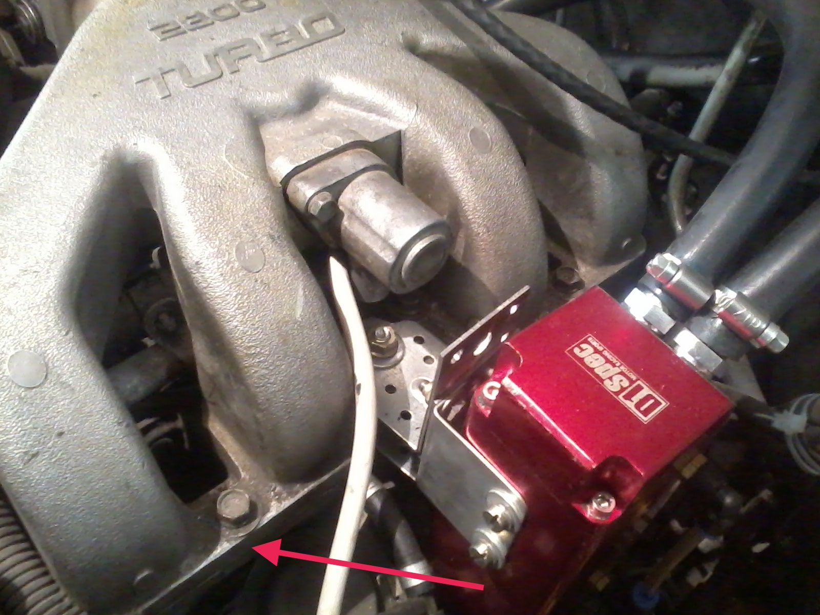

Теперь вопрос: Какие прокладки должны стоять тут? Что-то мне показалось, будто дует оттуда.

Они парами идут или стока денег за одну просют? Мож на герметик посадить, это не опасно?Прокладка: Isuzu 8-94469-419-1 или 8-97045-366-0.

Отправлено 03 ноября 2013 - 08:43
чем герметик для воздуха опасен?Они парами идут или стока денег за одну просют? Мож на герметик посадить, это не опасно?
на современных движках очень много просто на герметик ставиться
