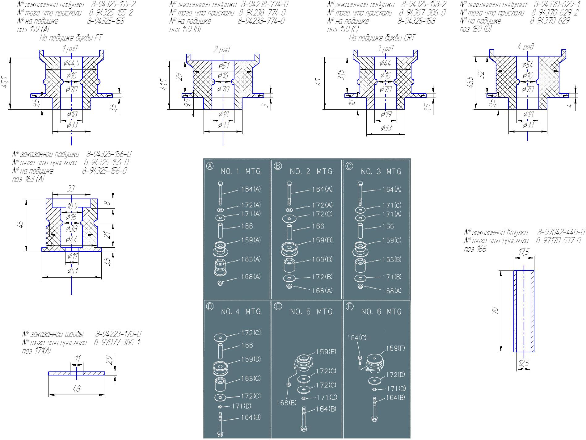

    Фронтеровские: Изображение
    Возможно у тебя такие же. Скоро придёт набор подушек от RBI для TFR - отпишусь, частично там есть подушки для Fronter`ы.

    Фронтеровские: http://s3.images.dri...faa0b-large.jpg
    Да чертежик супер! Видел, такого же по монтерею не завалялось случаем?:)

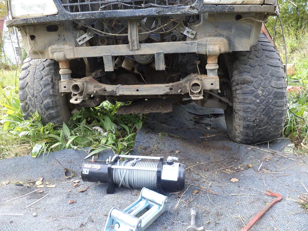

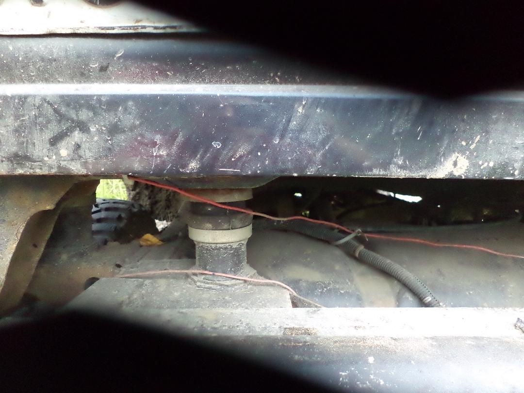

    #352 andira2002
    Отправлено 18 сентября 2012 - 11:35
    • 10 589 сообщений
    ты только Andire про это не говори! :D :D :D

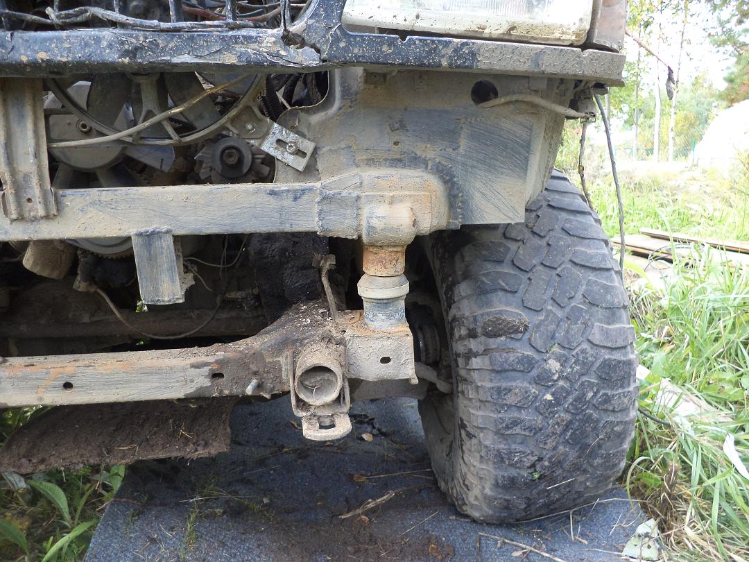

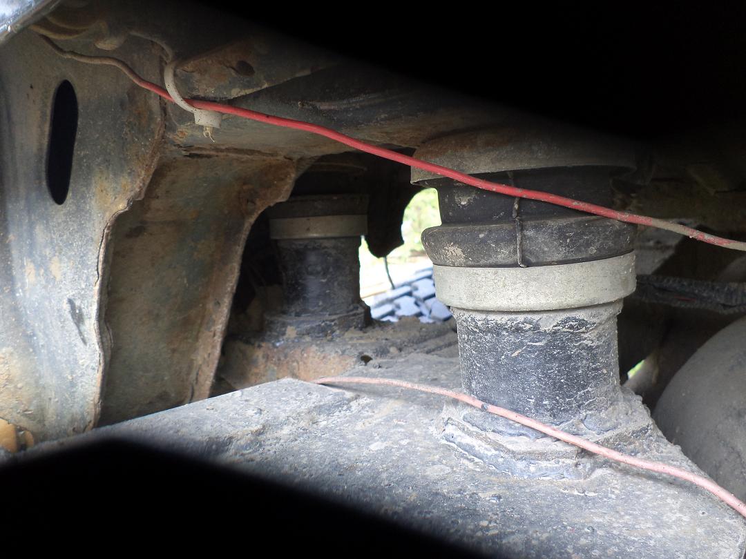

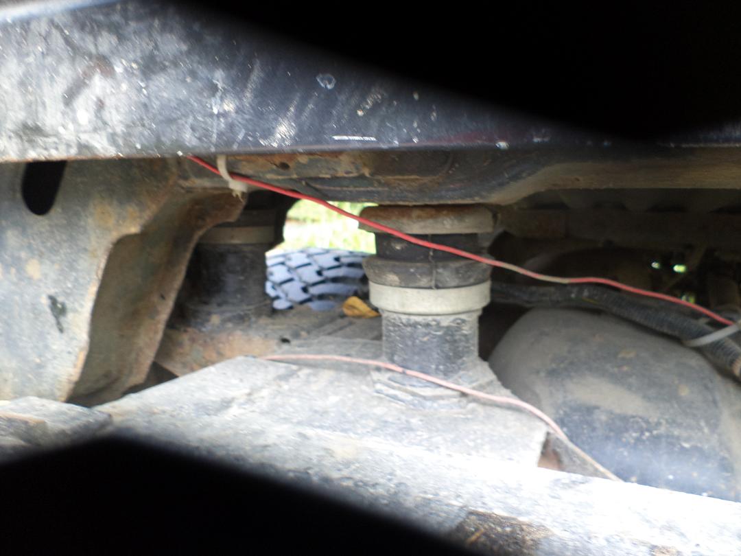

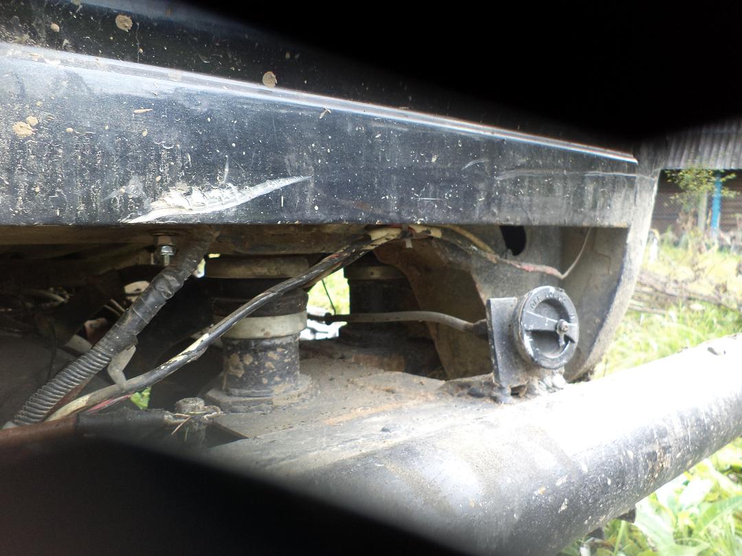

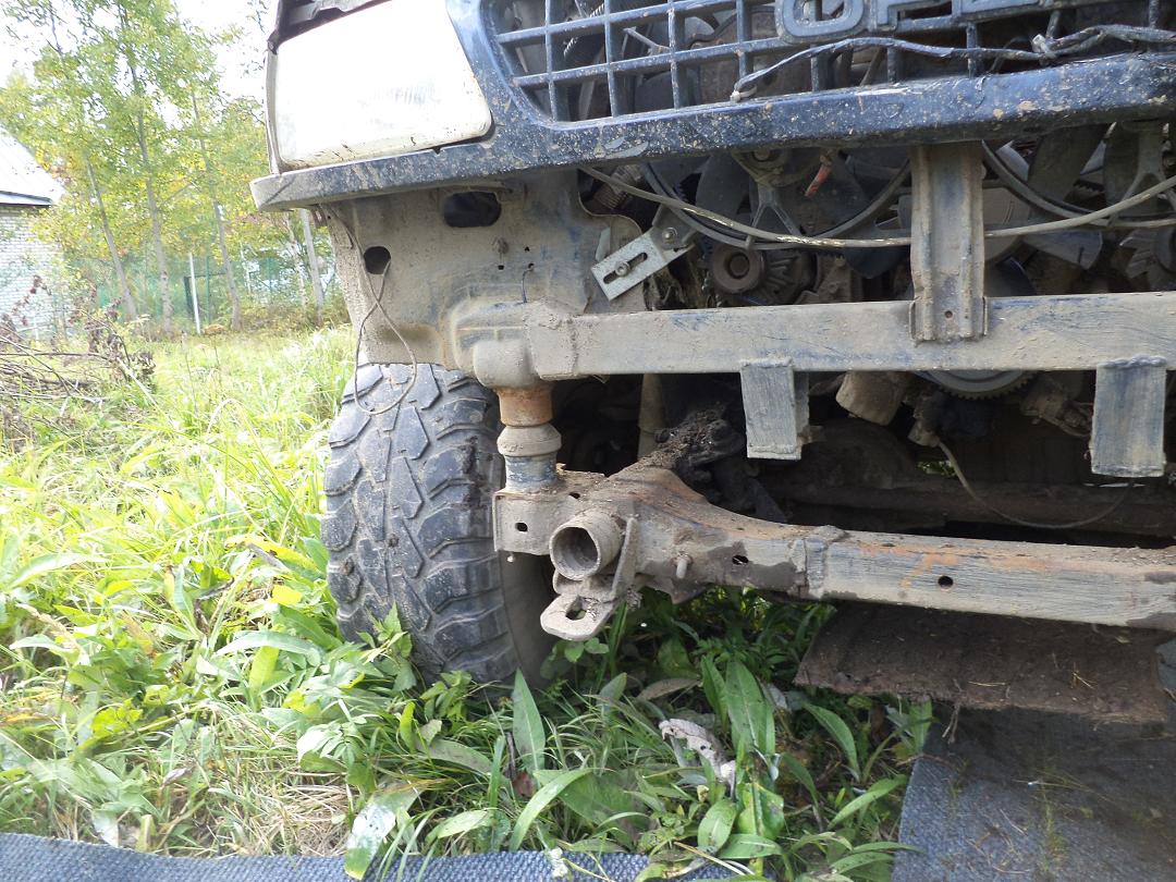

    вот 9 см спереди
    и газелевские сзади.

    вот 9 см спереди
    Жёстко однако............... :D :D :D Лично я б очканул в такой авто ехать............ :D :D :D

    #359 andira2002
    Отправлено 18 сентября 2012 - 13:34
    • 10 589 сообщений
    да отлично..
    и лебёдка под движок влазит.
