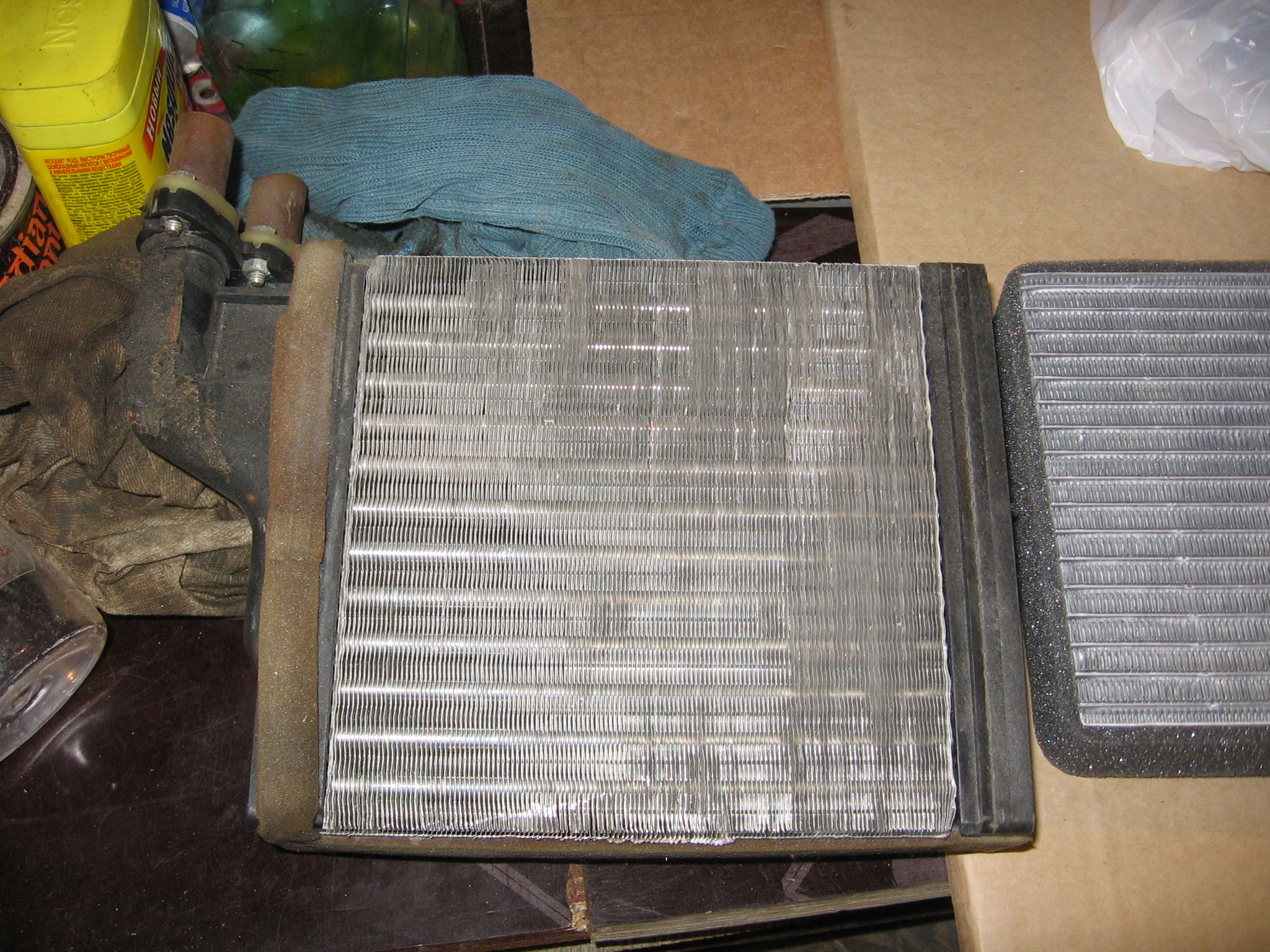

    ща археологом сволочи назовут, но типа теме АП!Кто в Москве может подсказать проверенный ремонт радиаторов? Лопнул пластиковый бачок на Мотереевском радиаторе, хочется вылечить
