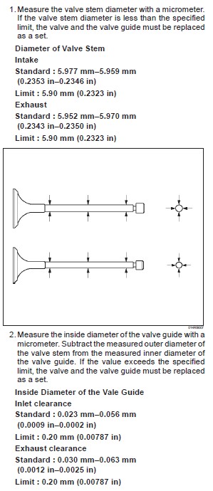

    А клапана-то промерял? Если на клапана забить, то толку будет, но в ноль расход не уйдёт.
    Сейчас наташкин мотор отдали капиталить - я свой предыдущий опыт учёл: 24 клапана новых ибо ну нафиг эти эксперименты :)

    Ну износ  в направляющих незначительный , на клапанах выроботки практически нет , помою головки ,притру клапана ...
     - хочу зазор вывести ближе к максимуму ( около 0.28 -  0.30 мм например ,а то аж 0,20 некоторые были !) .

    Ну вроде зазор должен быть в выпусных - 0.25-0.35 мм , в впускных - 0,23 - 0,33 мм !
    Притру ,  ( ещё уменьшу чуток ) и было 0,20 мм в некоторых ! Или так оставить ( ждать пока клапана прогорят или сёдла  ) ???
    И в процессе работы зазоры уменьшаются , а не увеличиваются !

    Ноликов упустил! Где-то в пределах 3-5 тысячных (не десятых!) должно быть с завода.

    Так это износ клапана !
    А я - то про шайбы регулировочные и зазоры в клапанах ...
    А диаметр промерял микрометром  на клапане (где-то 5,93 мм - вобщем в пределах износа ) ...
    Надо ещё внутренний диаметр направляющей измерить.
    Просто тут в пределах износа, там в пределах износа, вот и масло жрётся в пределах суммы износов :-)
