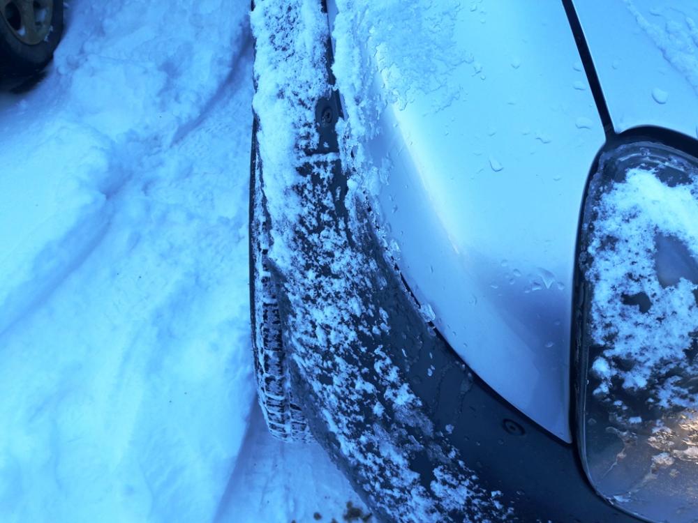

    #354 Олег_К
    Отправлено 03 ноября 2017 - 04:26
    Олег_К
    • 765 сообщений
    • Петропавловск-Камчатский
    • VX
    всем привет! мужики, подскажите резина 265/70/16  с дисками вылет 0, ширина 8 сильно ли будет торчать? сейчас у меня летняя 255/65/16 с таким же диском, вроде не сильно торчит.
    хочу такие диски http://baza.drom.ru/...j-57718766.html
    -Нормально будет. Может только бампер немного подрезать.
    Я себе на зиму поставил 285/75-16 (33") на дисках 8jj16+30. Вот на дисках с такими параметрами даже бампер не пришлось подрезать. Но колеса большего размера уже не встанут.
    Сообщение отредактировал Олег_К: 03 ноября 2017 - 04:35

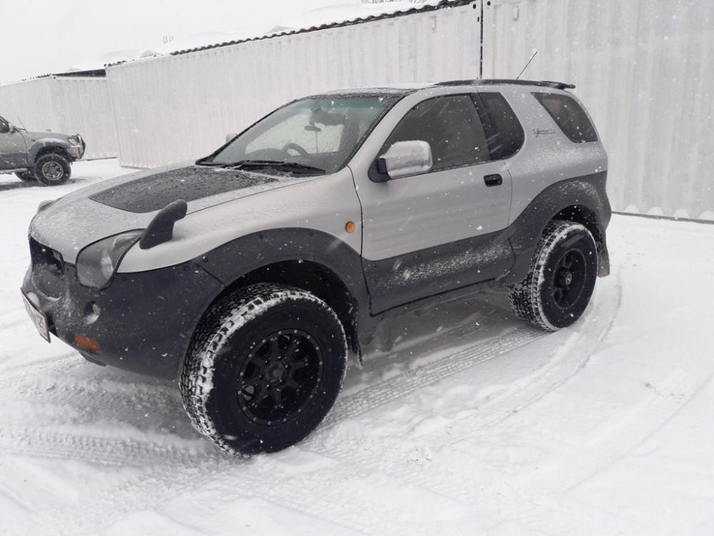

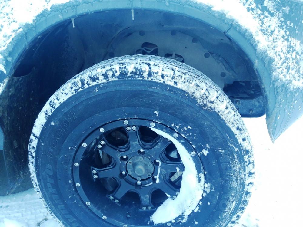

    #355 fred_fradina
    Отправлено 21 ноября 2017 - 04:35
    fred_fradina
    • 198 сообщений
    • южно-сахалинск
    • isuzu vehicross
    пришли диски и резина. резина торчит из арки совсем не много. вид мне понравился.
