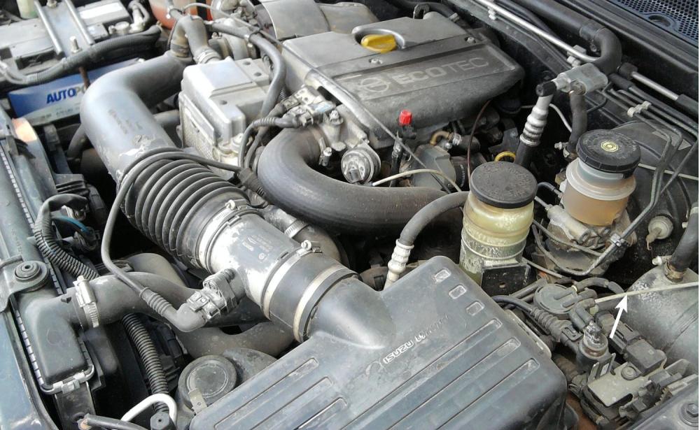

    Всем привет! Подскажите пожалуйста куда дальше подключается эта трубка? 4.jpg
