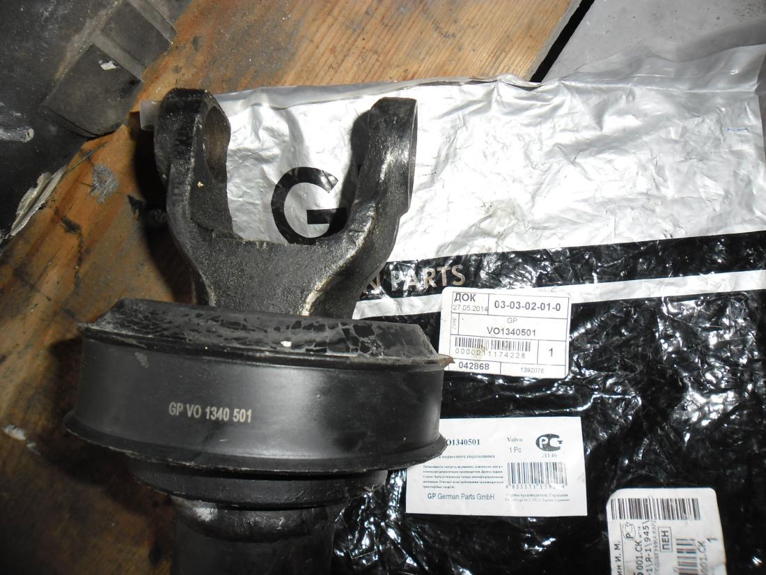

    Не забывайте,что я живу в самом отдалённом район Пензенской области))))До Тамбова- 200км,до Пензы 200км.Даже имея в кармане определенную сумму,нельзя просто взять и купить))))Обычно я объезжаю все автомагазины  в посёлке(5 шт) по кругу,не нахожу того,что ищу и заказываю в Пензу ,кому -нибудь из знакомых.Т.е. что бы купить воздушный фильтр за 200 рублей,кто-то ради меня должен доехать в опелёвский магазин  на окраине Пензы ,потеряв при этом 1-1,5 часа времени и литров 5-10 бензина. Если еду сам,теряю целый день . У нас легко и просто покупаются только продукты и запчасти на ВАзы(самые дешёвые,одноразовые)

    Это всё понятно. Но вот тот съёмник, который как раз отлично подходит для расстыковки кардана я купил прошлым летом в вазагазашопе, рублей за 400-500. Нормальный инструмент у нас могут делать (главное, что бы не сложный был))).

    Заказывал сын по номеру ,в автомагазине.Поставил ,поездил,все гут.Никакой вибрации и встал сразу ровно,без подгонки.Только подшипник свой впрессовал.Обошёлся в 600 руб.

    Не долго проживёт подвесной! Не в ту сторону поставил корпус подвесного, смотри внимательно посты (фото) этой ветки: #181,#189 ,#197 ,  #252  последнее фото, #254.

    Подшипнику пох как стоять, главное отцентровать валовую линию, что бы не было излома и будет ходить пока есть смазка.
    У меня так-же стоял оригинал.Я- то помню.))))Встал чОтко,никаких регулировок не потребовалось.
    И сам подшипник у меня целый(даже два) Порвало резиновый демпфер.
    А ведь живет!

    А я давно подвесной выкинул и поставил прямой кардан..

    ...при этом порезав раму и вварив трубу...

    Это модернизация
    А где взять?
    Я 5(Пять,Карл!) лет машину в стоке держал.Надоело! Теперь буду все резать и варить)))

    А где взять?
    дедали под заказ..

    Так и подумал.А ведь были в заводском исполнении?Вроде бы читал на форуме.Наверное не есть гуд,на крестовины большая нагрузка.На подвесном хотя бы демпфер гасит вибрацию.
    Гасит. А потом они подумали, и на более мощные ДВС 2.5 и 2.8 стали ставить прямой кардан. Странно, да? )
    Зачем? Многосочленёный кардан с подвесным и демпферной муфтой отлично работает на стоке. Опять же- безопасность...
