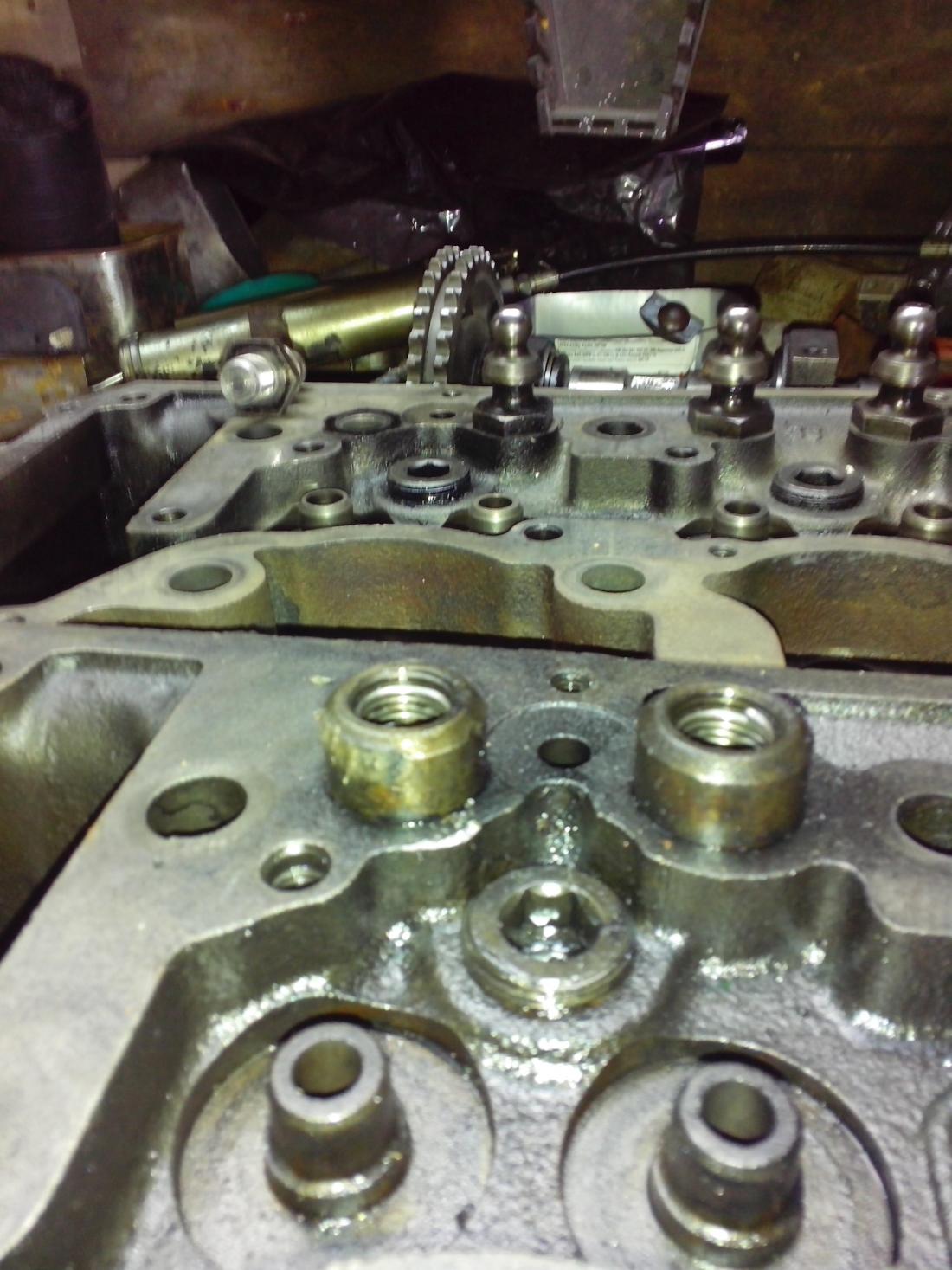

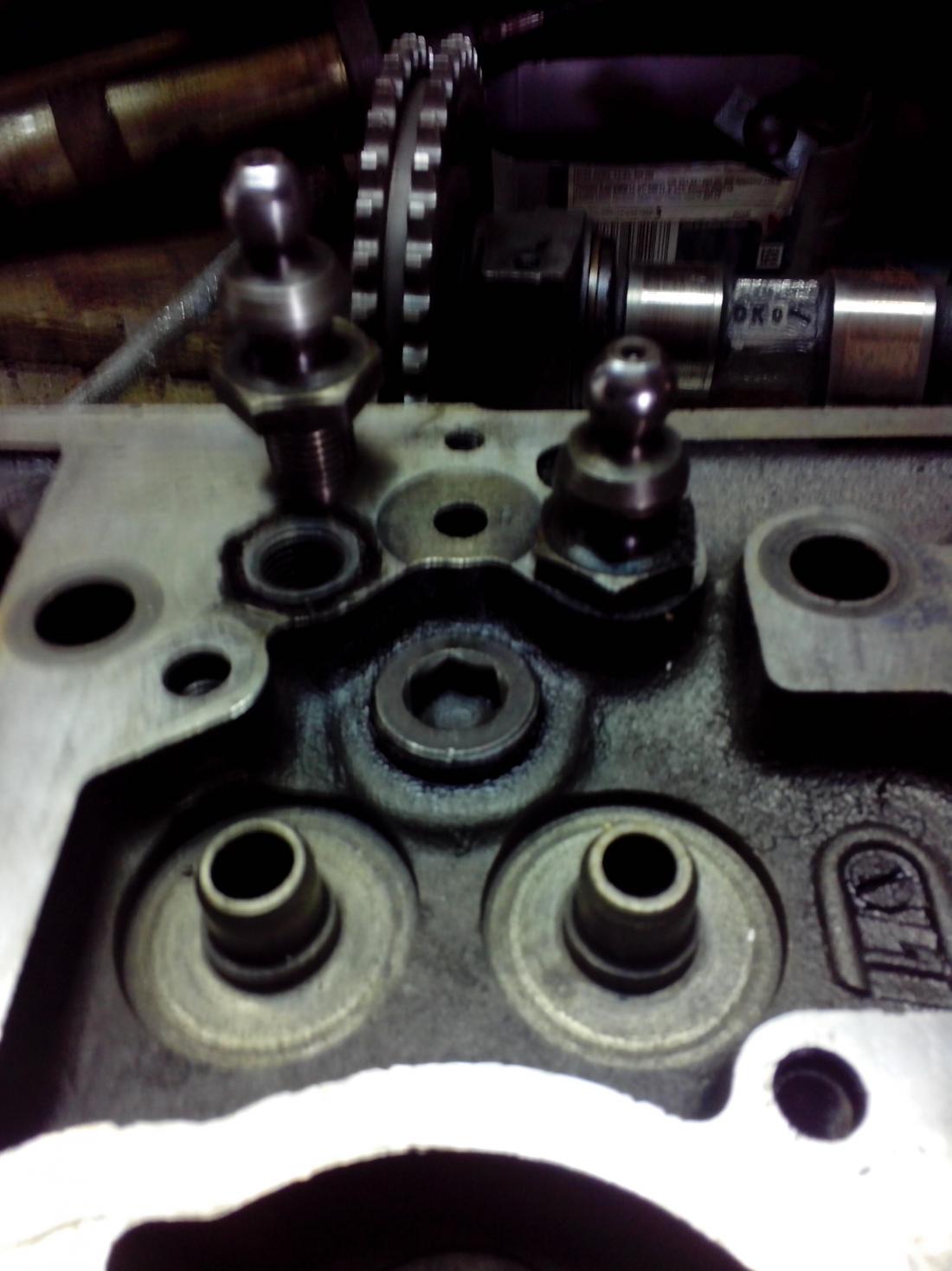

    #365 военный
    Отправлено 16 апреля 2014 - 20:24
    военный
    • 561 сообщений
    • КАНДАЛАКША
    • ОПЕЛЬ ФРОНТЕРА 1993 2.3 DTR . ТАЗИК 2108 . BMW 316
    Гм, надо промерить...
    #366 Justice
    Отправлено 17 апреля 2014 - 10:15
    А, ну так естественно- их надо или переставить с головы 2.3DTR или выточить новые... Они же не чугунные, это сталь, т.е. это не часть ГБЦ.
    #367 военный
    Отправлено 17 апреля 2014 - 17:47
    военный
    • 561 сообщений
    • КАНДАЛАКША
    фиг знает я пробывал выкрутить газовым ключем не получилось даже не сдвинулись не на чуть даже.мне кажется что они литые с головой. ник то наверное мне так и не подскажет по номерам клапанов...
    а вообще раньше планировал полностью грм со своей головки перекинуть под свои клапана они у моей треснутой головки норм.
