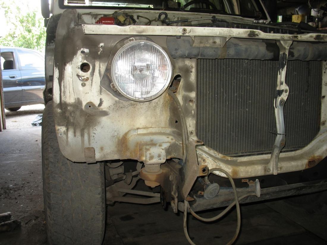

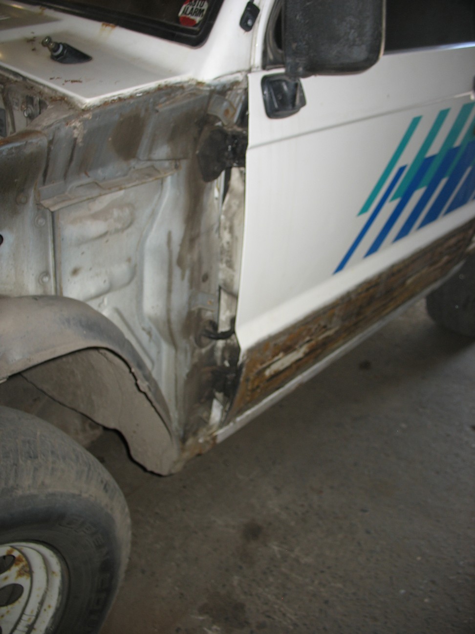

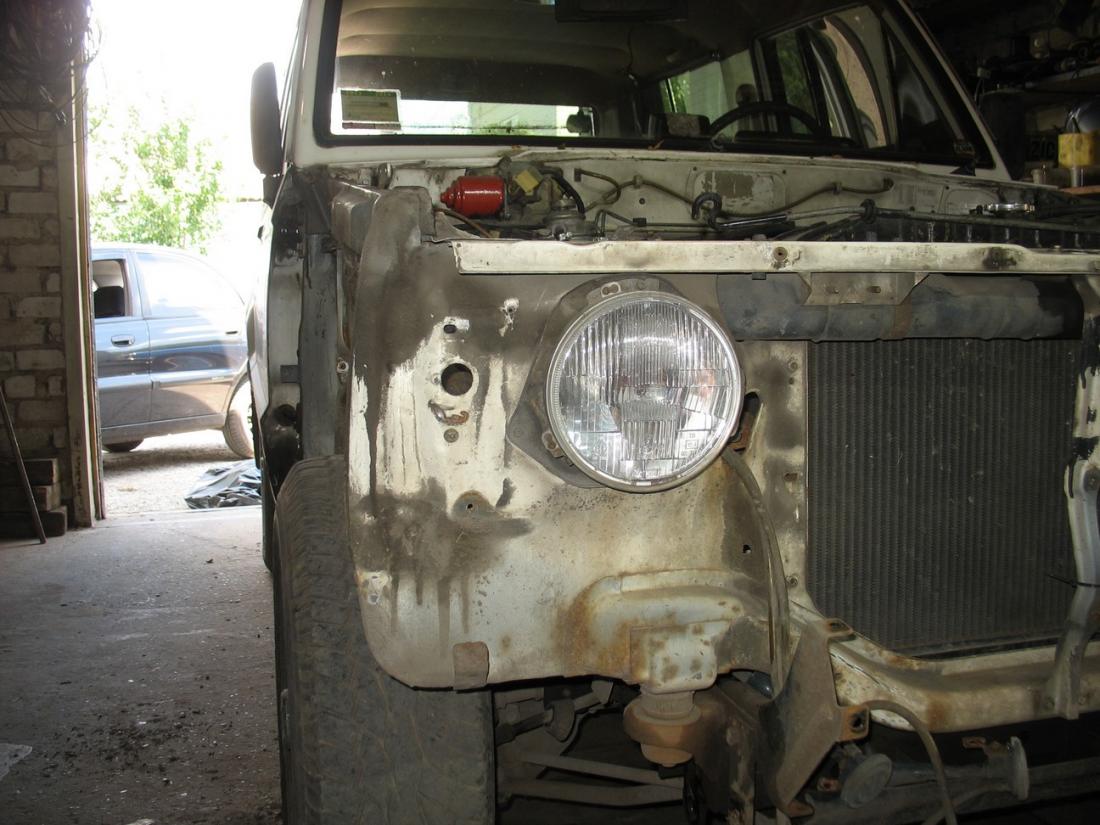

Отправлено 05 июля 2014 - 14:33
Отправлено 05 июля 2014 - 18:29

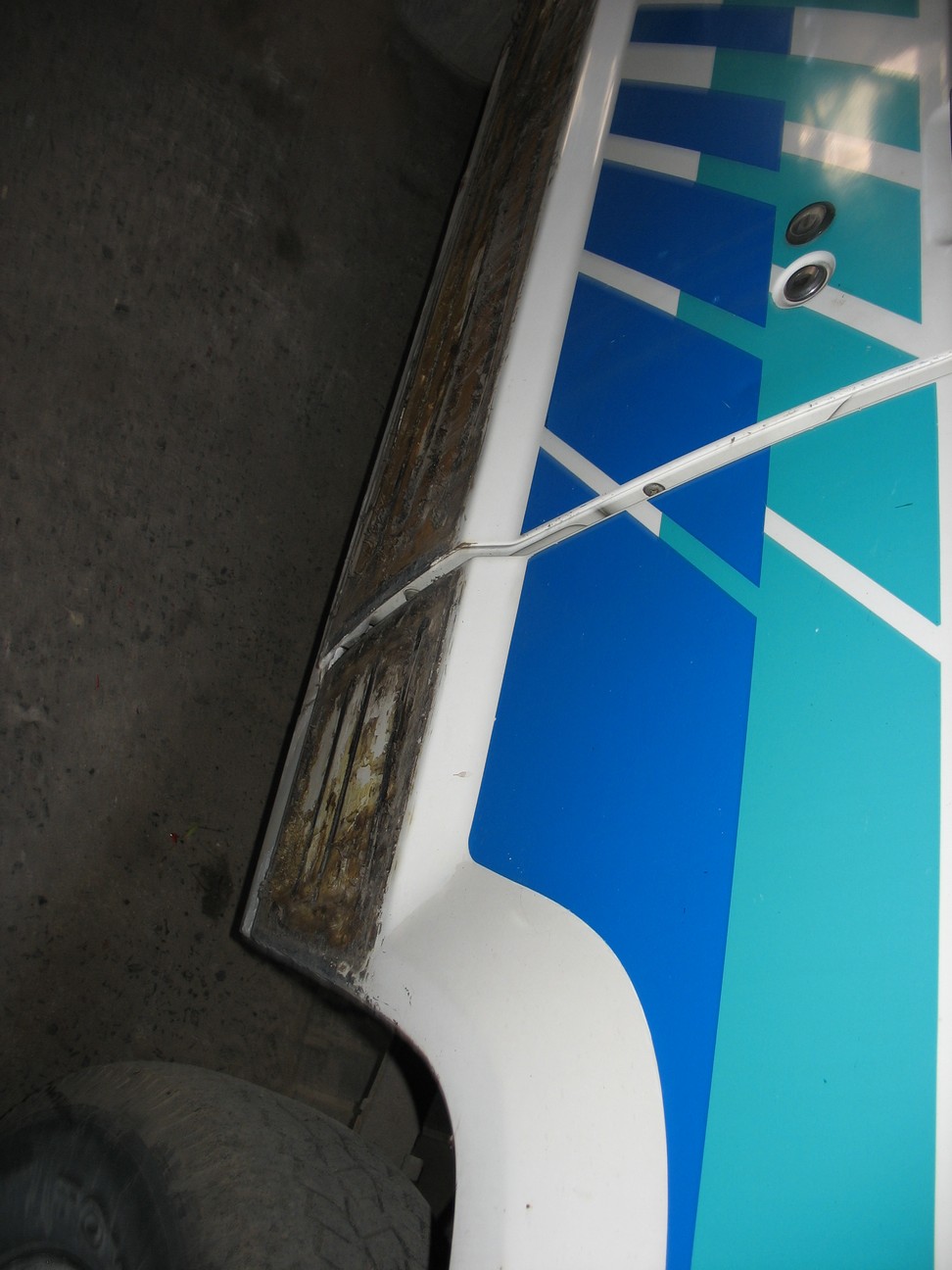

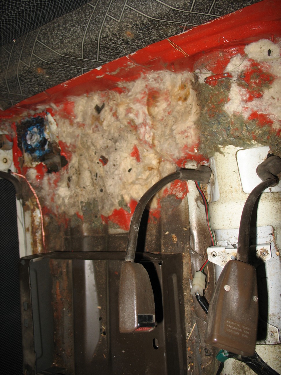

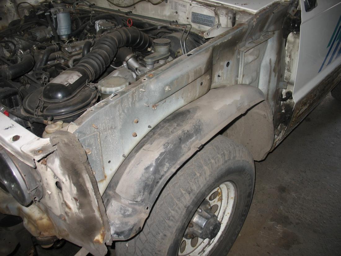

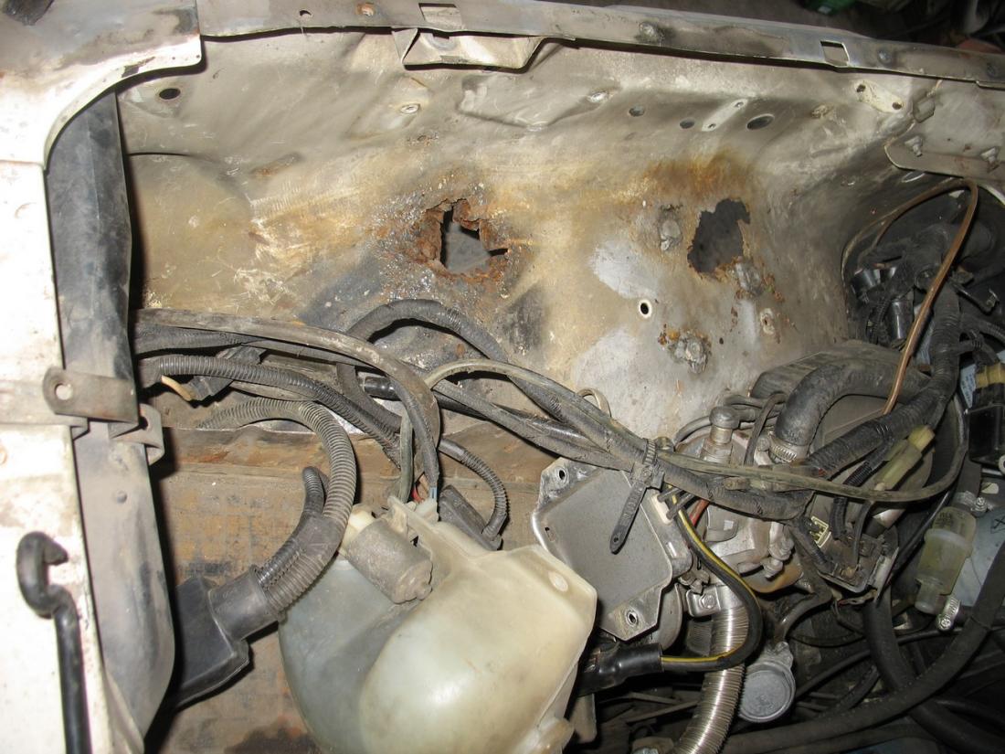

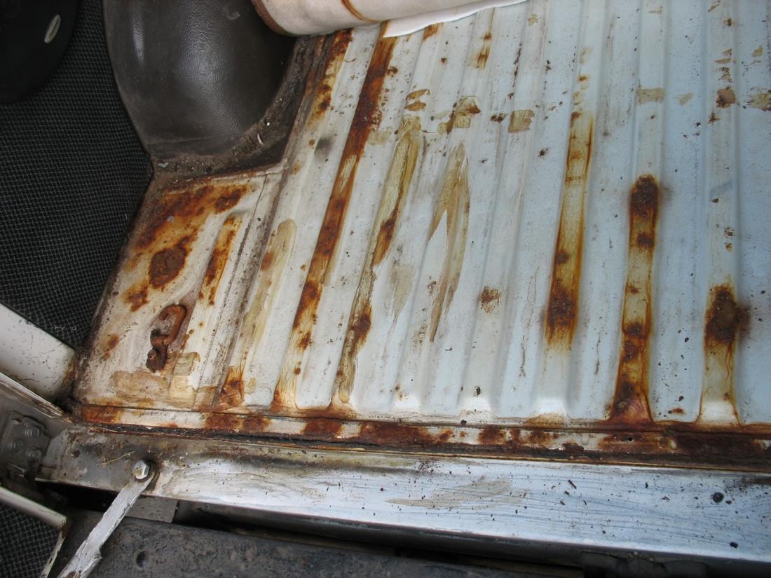

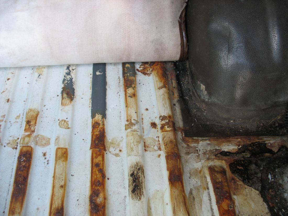

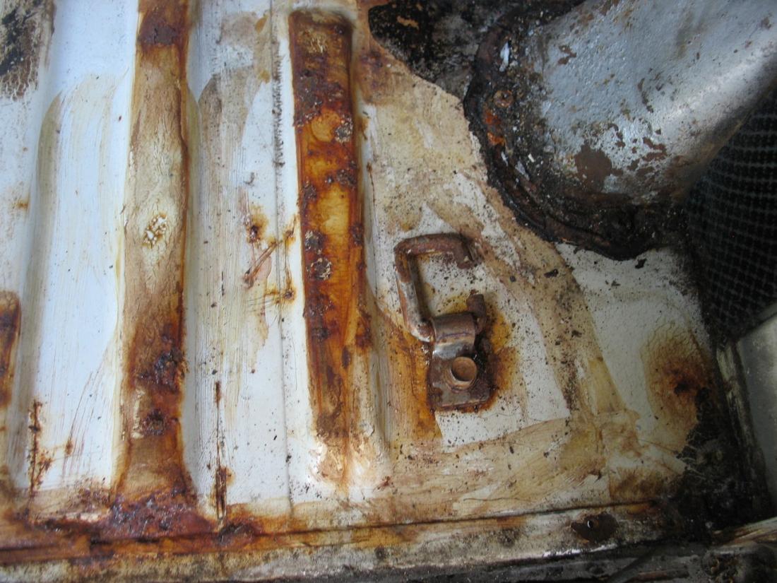

Ч его кота так скособочило? Фото авто посмотрел?  ![]()
Ага, она в
 , я то же не ожидал, столь обширной ж....

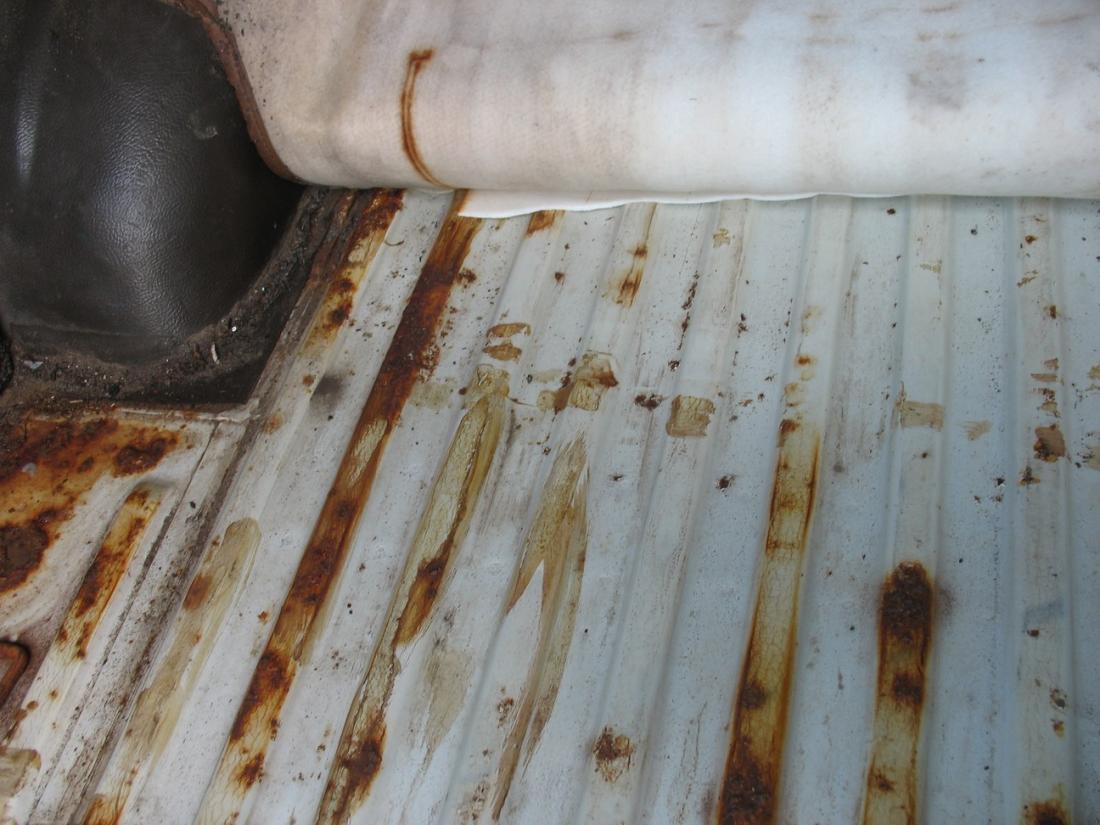

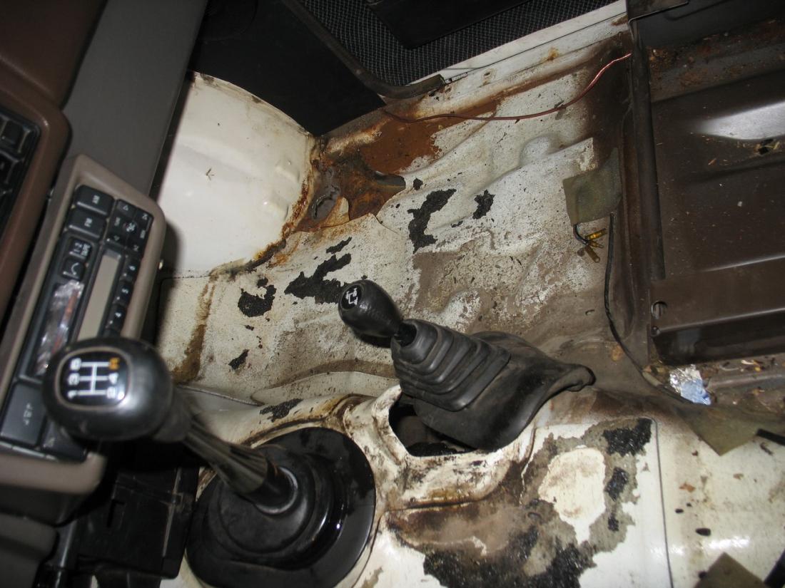

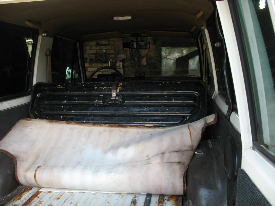

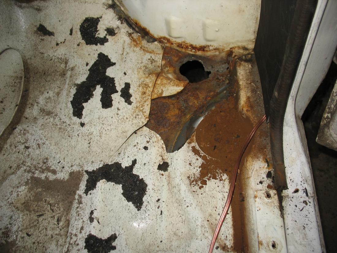

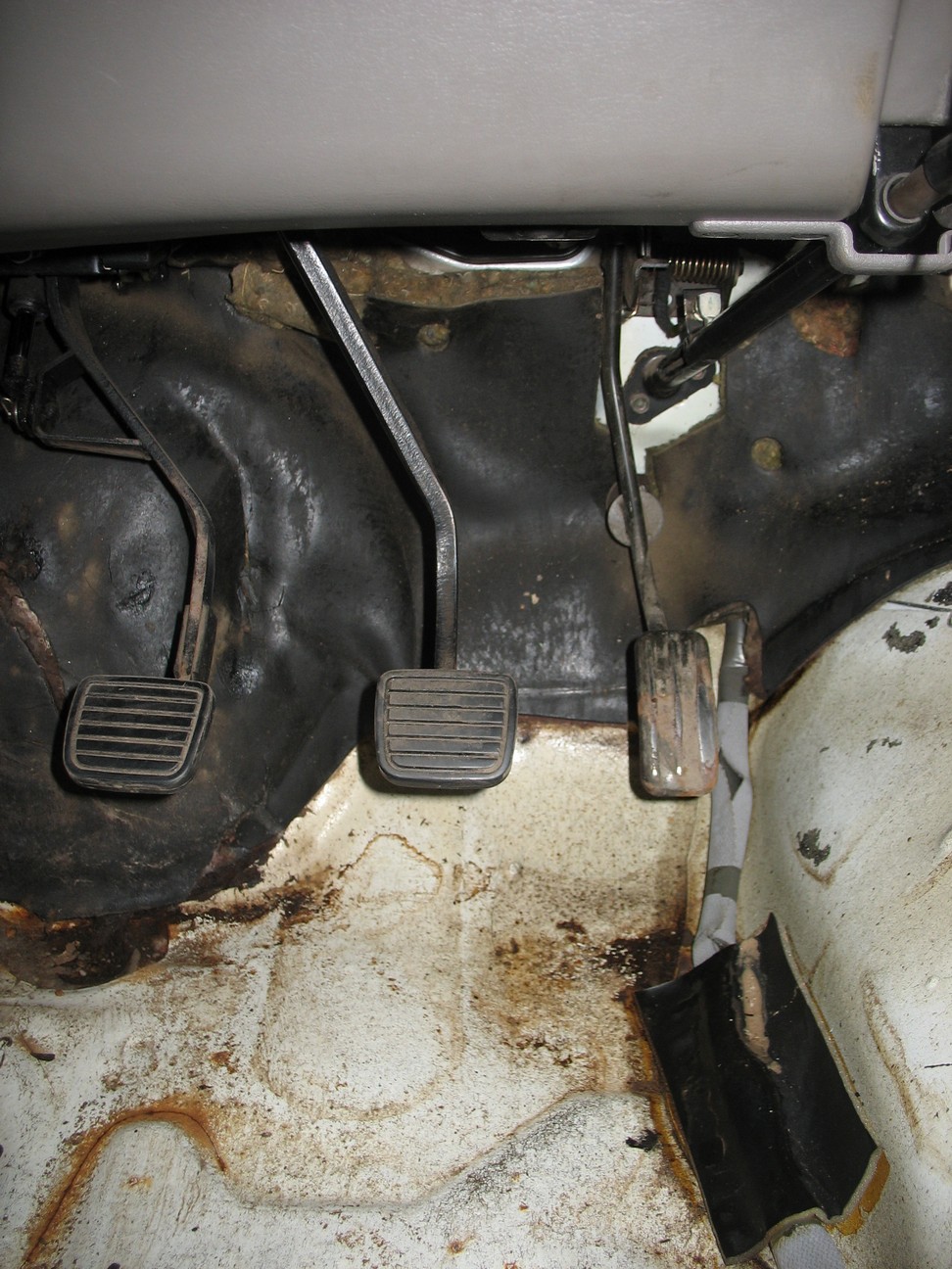

Демонстрирую что смутило кошку....
Самое смешное, что как раз на жопе, особой жопы то и нет   ![]()
Спасибо! Информация ценная,оптимизма добавила. Пропорции пушсала,мовиля,отработки 1/1/1 ?
Пропорции сугубо "по вкусу" нашего мастера, он его варит, пробует, чегой то добавляет. Химичит в общем. Запаха особого нет, для этого и варится, вонь выходит при кипении адской смеси.
Отправлено 05 июля 2014 - 19:53

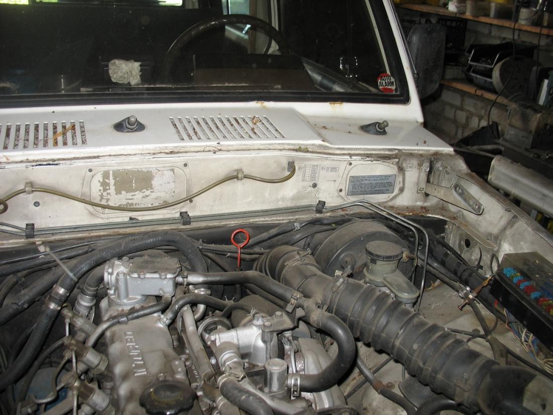

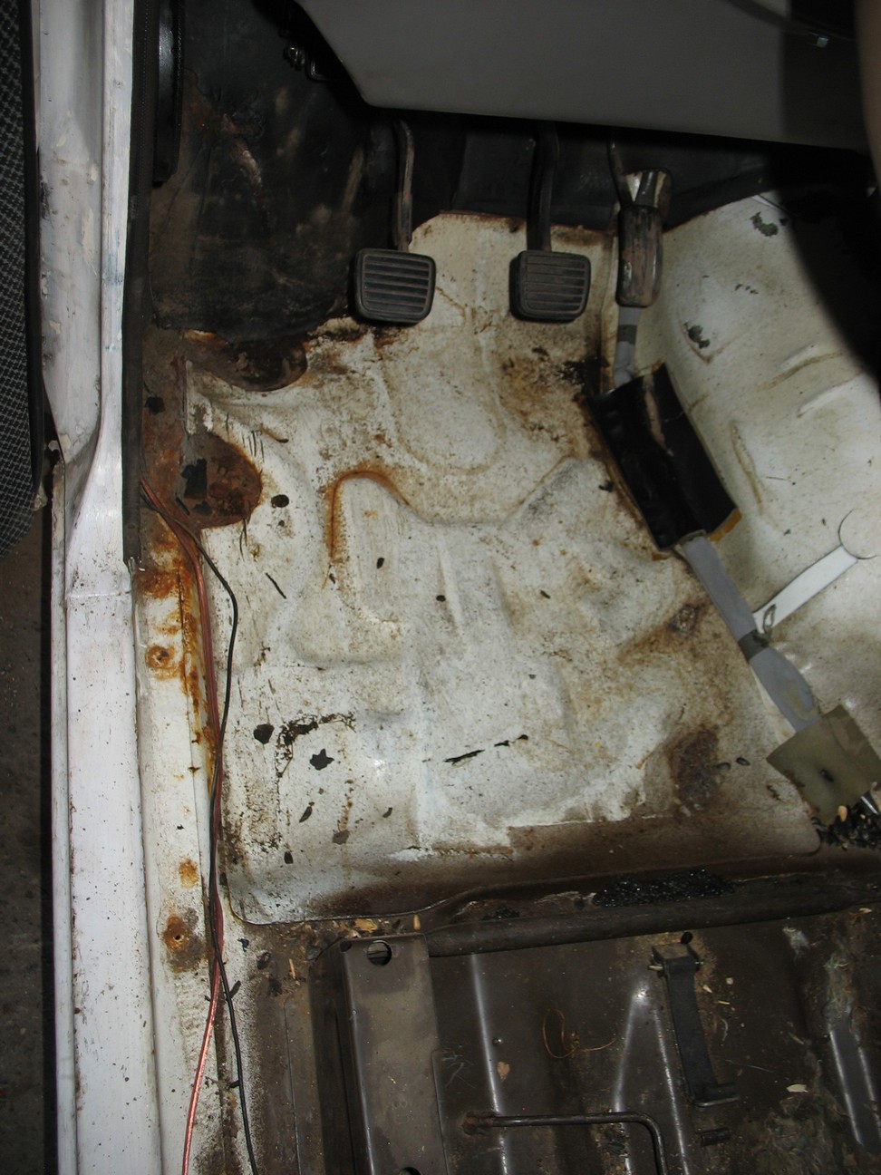

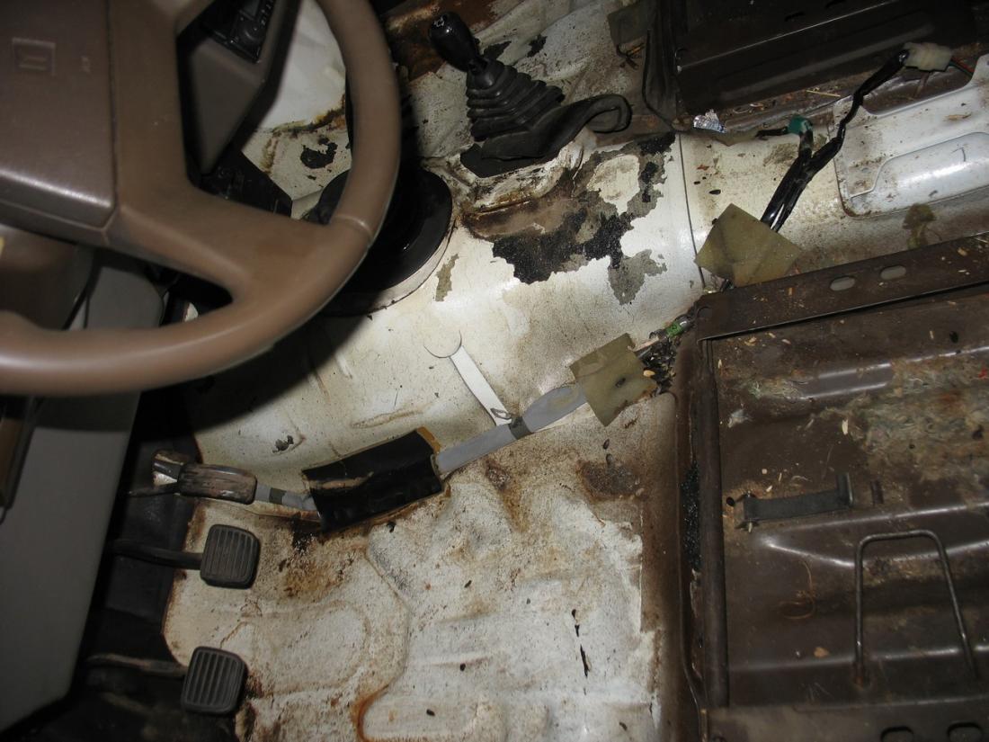

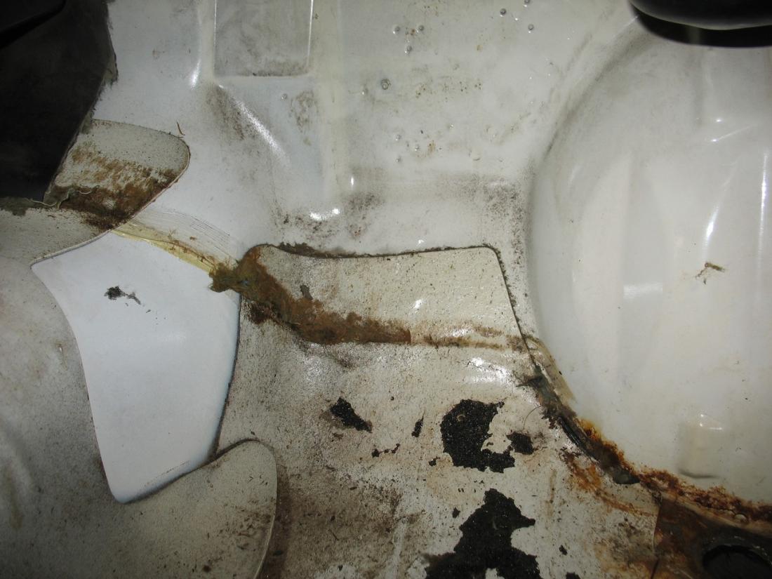

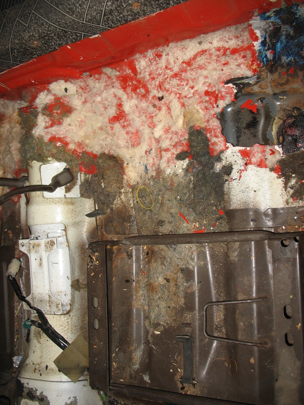

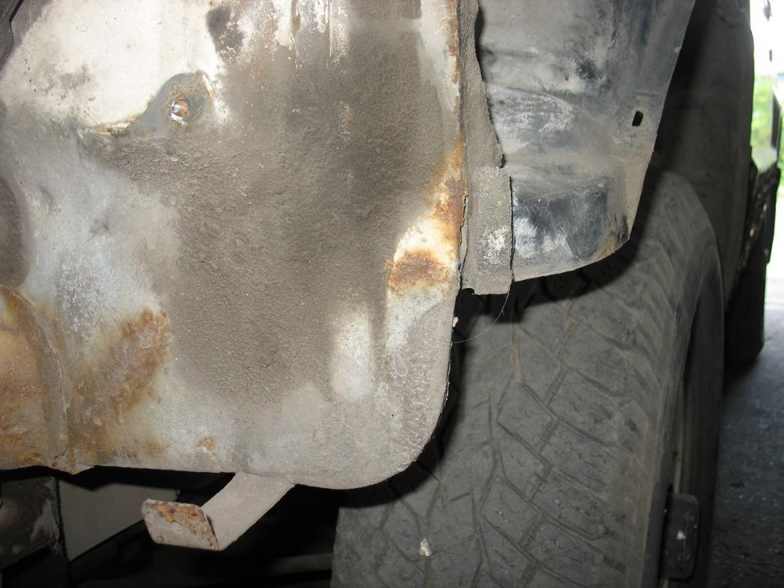

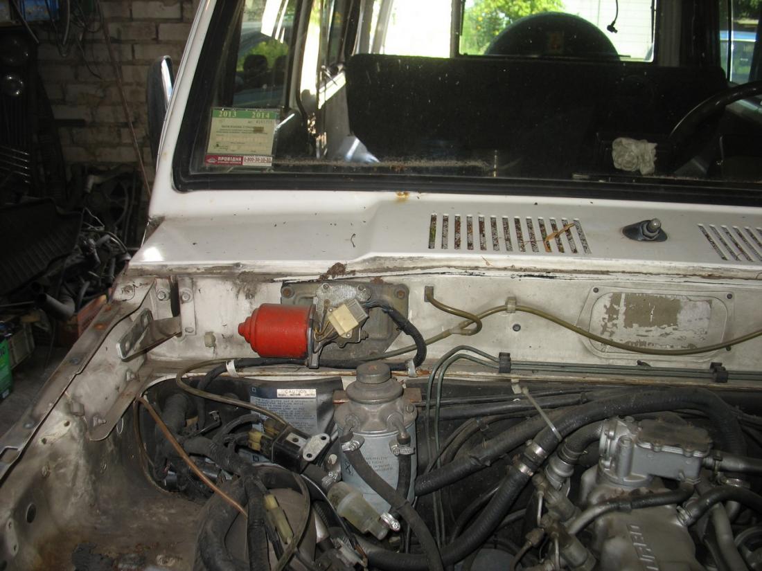

Выглядит авто как мой лет 5-6 назад, хотя пожалуй много лучше. Ине меняли фрагмент крыши сзади, ибо сгнил, а тут и поползновений особых нету! Полы да попортились, организуй вентилляцию их и заливай прямо под коврики молвиль или раст-стоп, тогда всё много целее будет хотя бы со стороны салона.
Еще оюязательно почистить и проверить на целостность полость под приводом дворников, цел ли там металл и прочистить дренажи. и конечно всё обработать от ржи.
Отправлено 05 июля 2014 - 20:32

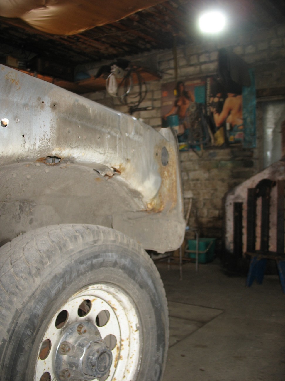

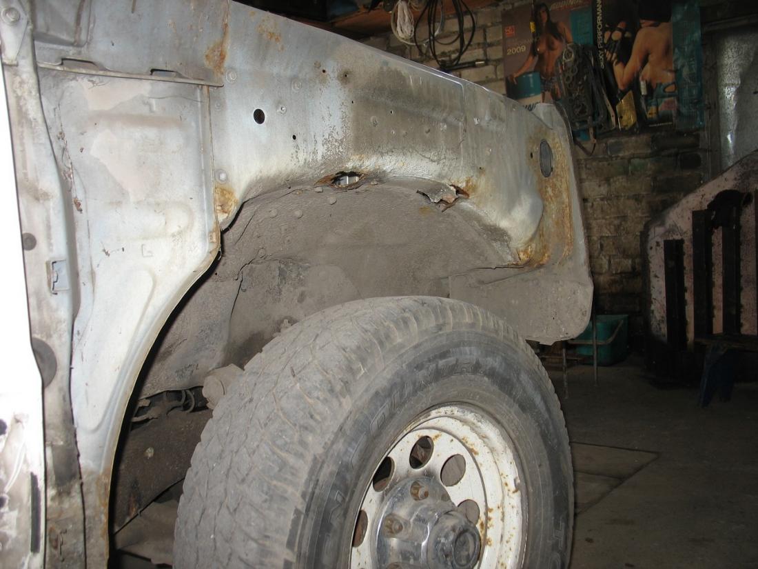

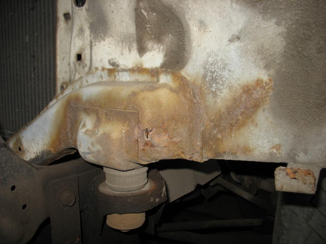

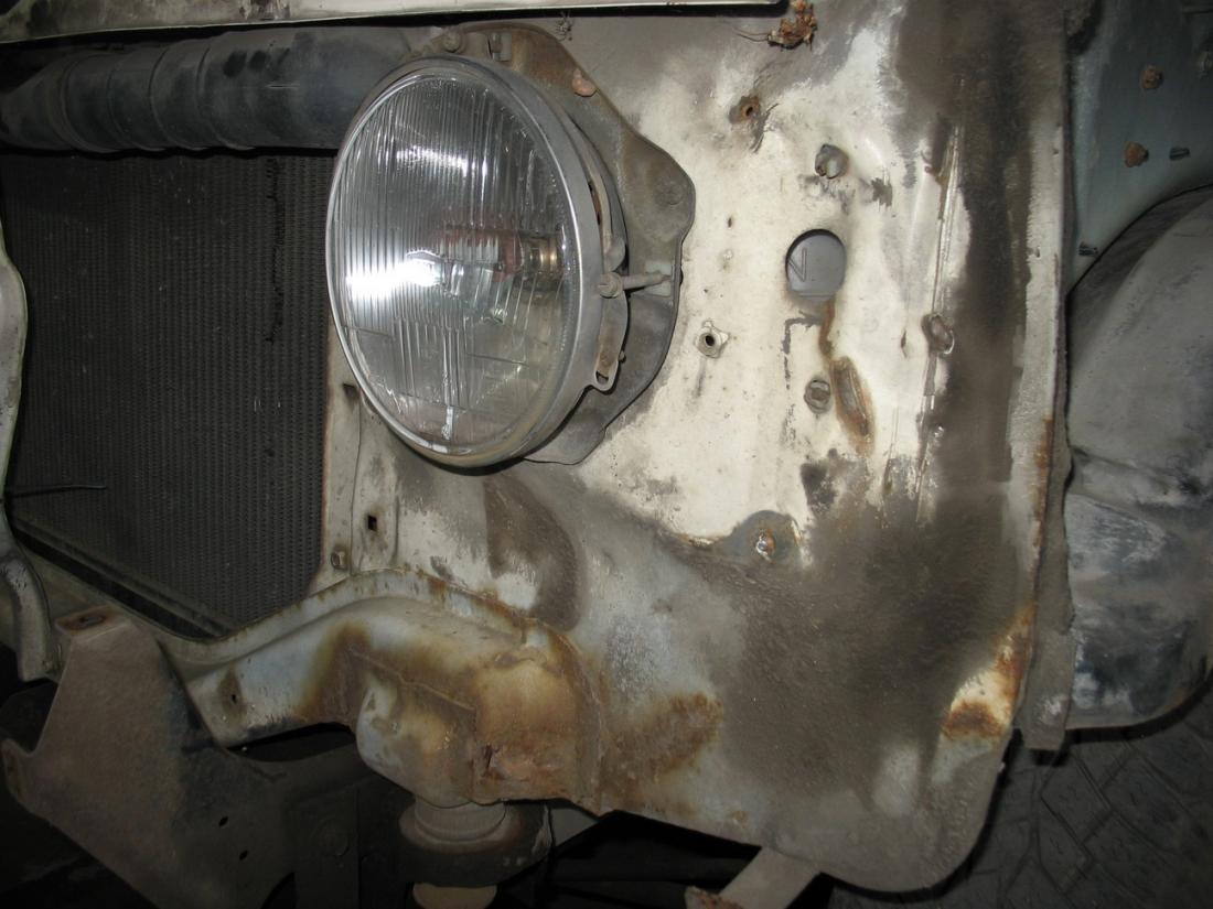

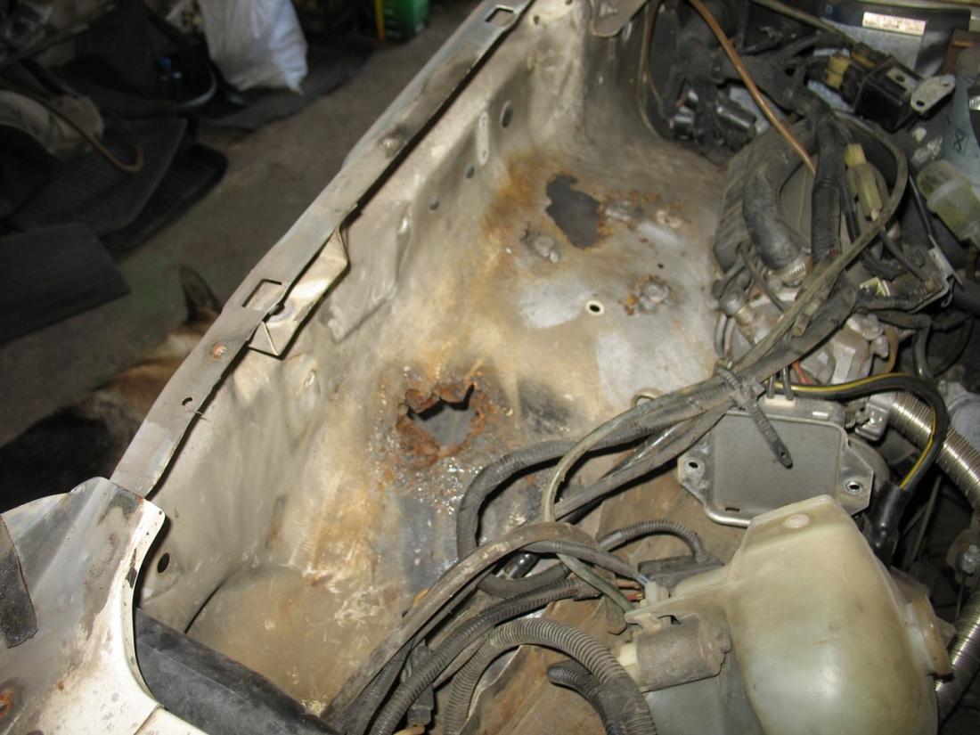

Выглядит получше чем у меня.Арки не смотрели?Тоже наверно дырявая ржавая фольга .Арки от чего будете ставить,или латать?
Телевизор перед (что возле радиатора)латать или чем то заменять? На ум приходило ваять из профильной квадратной трубы типо 2х4.
Отправлено 12 июля 2014 - 14:31
Да обработка обязательно будет. Как со стороны рамы, так и из салона под шумкой обязательно проантикорю.
Вентиляцию ориганизовать - это в смысле лишних дырок насверлить :-) ?
Полость дворников вскроем, а дренажи там снизу или где?
Нет, арки так тщательно мовилили, что на удивление гниль только в задних, ближе к опоре на раму, а так все живенько.
А телевизор есть вариант взять живой с прибалтийской машины, как и еще кой чего.
Отправлено 12 июля 2014 - 16:32

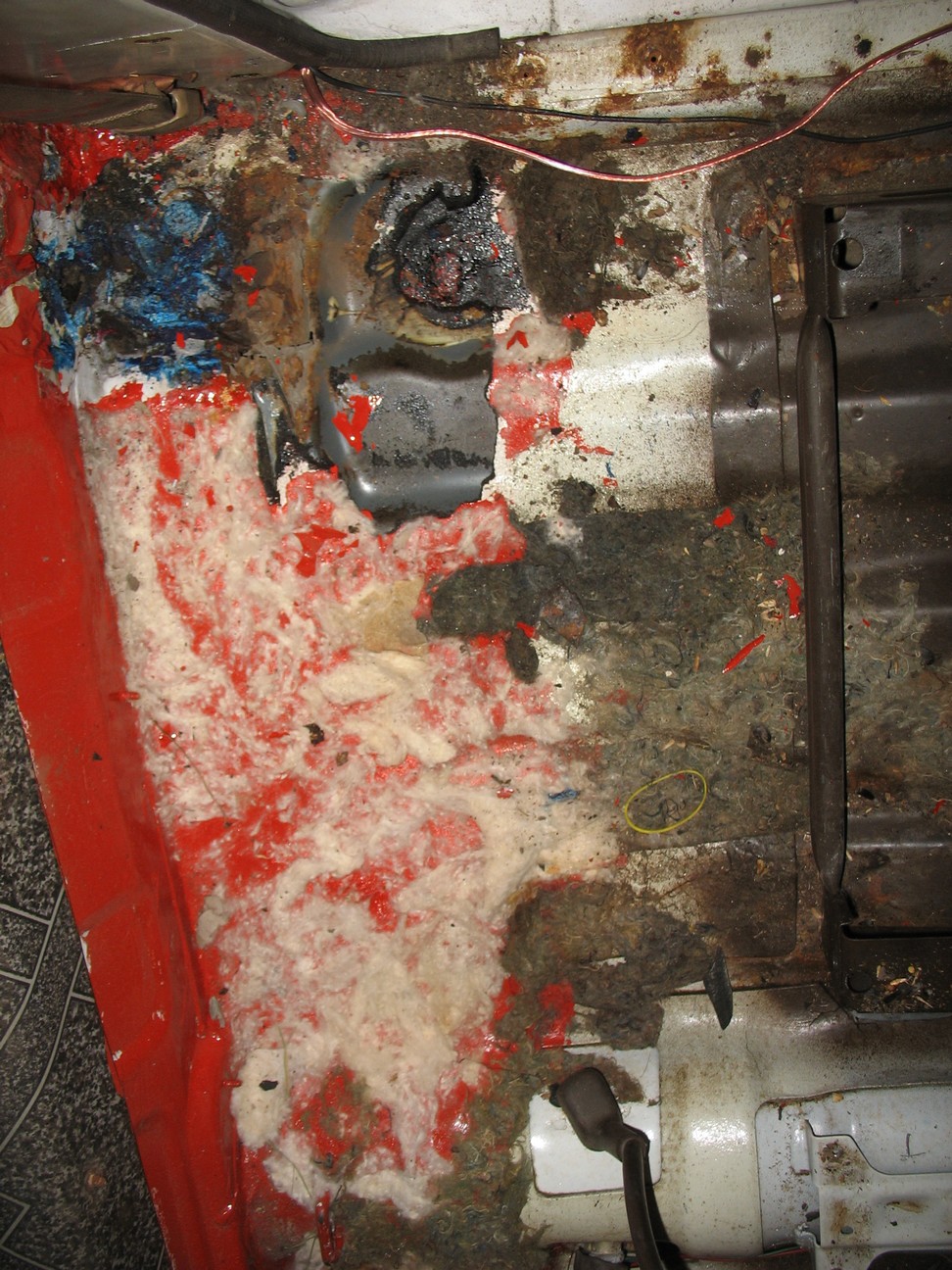

Не, сВерлить ничего не надо! Просто положить под шумоизоляцию сеточки как в раковину чугунную эмалированную раньше клали, получится некая воздушная прослойка над полом и сырость уже будет подсыхать!
хотя сейчас после последнего ремонта весь утеплитель с пола в ногах удалили, только коврики остались
Дренажи там по бокам, при снятых крыльях их хорошо видно
