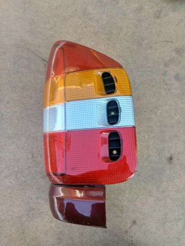

    Приехал задний правый фонарик на ОФБ из Улан-удэ :Cherna-facepalm:  .Замечательный продавец продал мне его за 1500 и за доставку 470 руб, когда отец увидел сказал что он новый :P

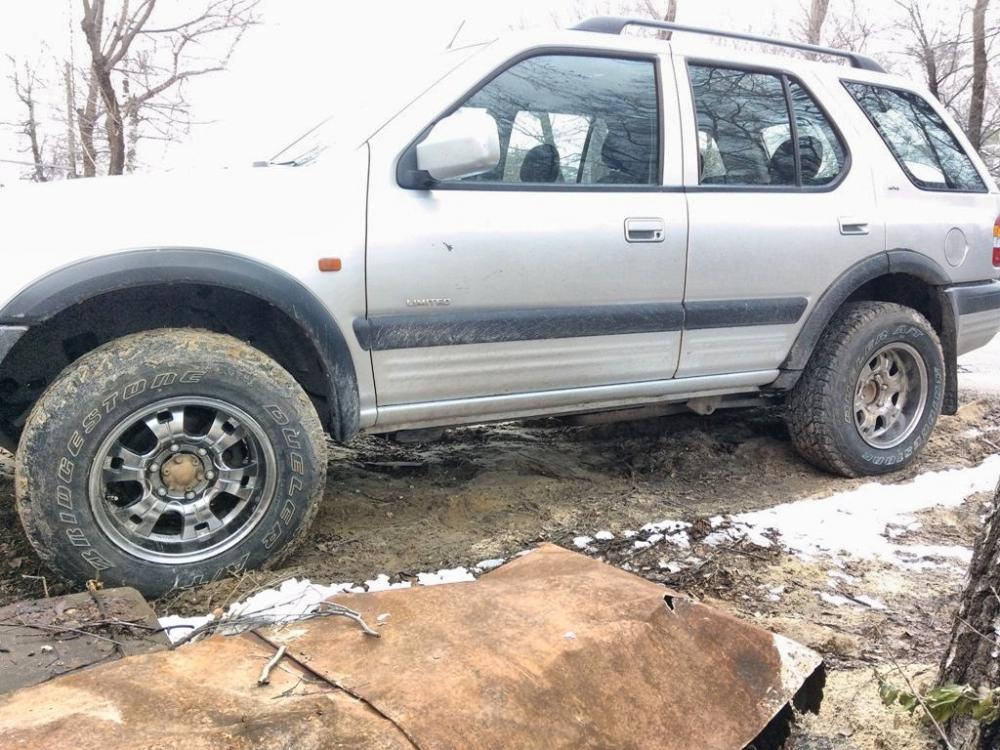

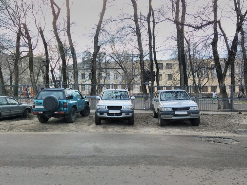

    Наконец то поставил нормальные колёса на ОФБ, машина стала похожа на джипа. Заметно вырос клиренс и устойчивость по сравнению с тем что было, но вот беда ,при повороте на 90 градусов кромка колеса цепляет за брызговик :dntknw:. Я так понимаю что это из за не родного вылета, вылет ноль, резина стандартная для ОФБ 245\70\16. Снял резиновые брызговики, стало получше, но всё равно цепляет за пластиковый брызговик. Если я лифтану передок на пару сантиметров будет толк? Или единственный выход снимать пластиковые брызговики и греть тепловым пистолетом что бы немного вогнуть пластик в том месте где цепляет? Уж очень ей диски идут, как лучше поступить?

    Ну ясен пень неправильный вылет. Поднимать не только перед, но и зад надоть. Может бодик?

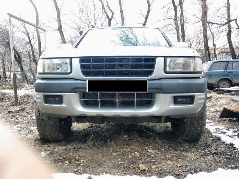

    Ты спереди сфоткай, мне кажется смотрится ужасно, да и при таком вылете дерьмом будет закидывать. Вот по незнанию купят понравившиеся диски и начинается потом секас с машиной.

    Зад изначально был задран в небеса предыдущим хозяином, я так думаю там пружины не родные. Колёса не особо торчат, с резиновыми брызговиками не закидывало борта, сзади не закидывает вообще, как передние снял так началось, но думаю решу вопрос по теплу. Сфотаю и спереди и сзади как время будет.

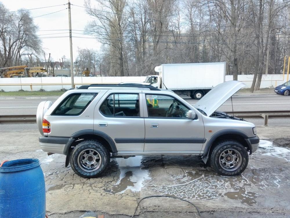

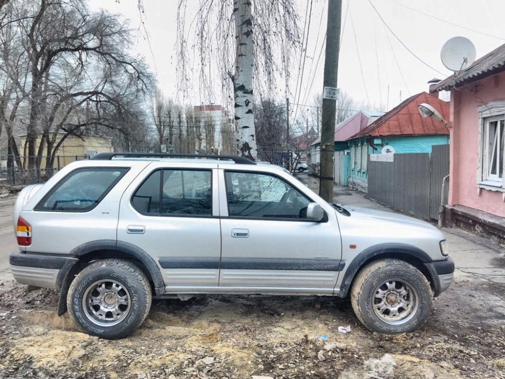

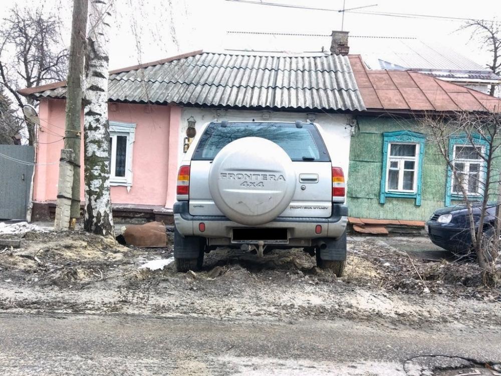

    Подкрутил торсионы, поднял передок сантиметра на четыре, стало заметно лучше. Правое колесо при повороте проходит от брызговика миллиметров в четырёх, левое впритык, но тут похоже дело в пластике, он сильнее выпирает, по теплу чуть погрею тепловым пистолетом и подогну. Расстояние до земли мерить было нечем. Но результат меня уже радует.

    Это не торсионы. А вылет дисков. Имхо +10?

    Вытел ЕТ 0

    А ты можешь сфоткать вдоль машины чтоб было видно насколько резина выпирает, а то одни бампера видно.
    Чтоб в кадре весь бок было видно. Заднего фонаря до крыла переднего.
    На Патре при +20 275 уже вылезает за пределы, я расширители 35 мм ставил. А здесь какой родной вылет? +40?

    +38 вылет.

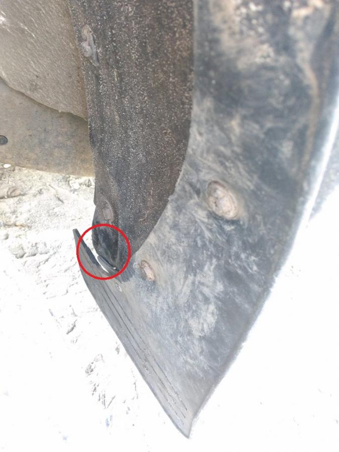

    Погрел сегодня тепловым пистолетом и подогнул внутрь выступающие порожки на пластиковых брызговиках. Подрезал резиновые брызговики, отрезал внутреннее крепление и чуть сузил от середины к низу. Ничего теперь не цепляет, прокатился пару кругов по району, норм :yes:

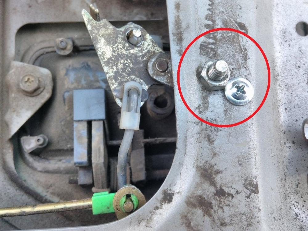

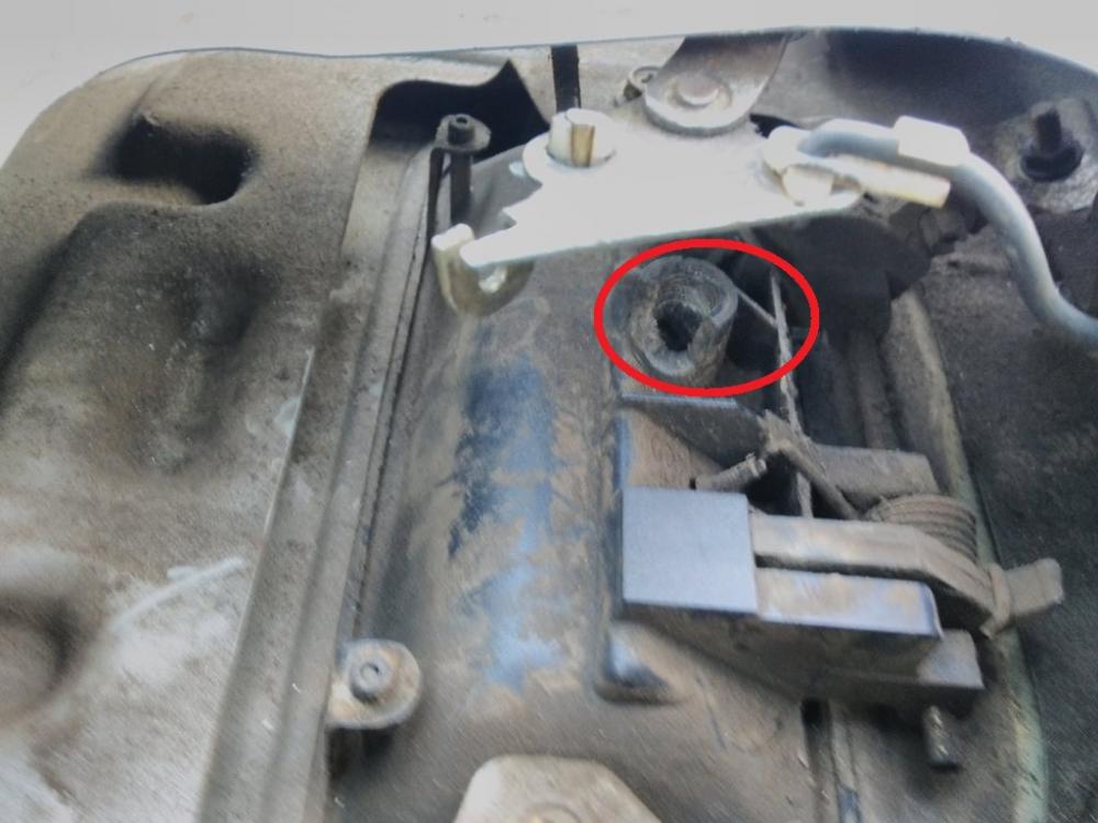

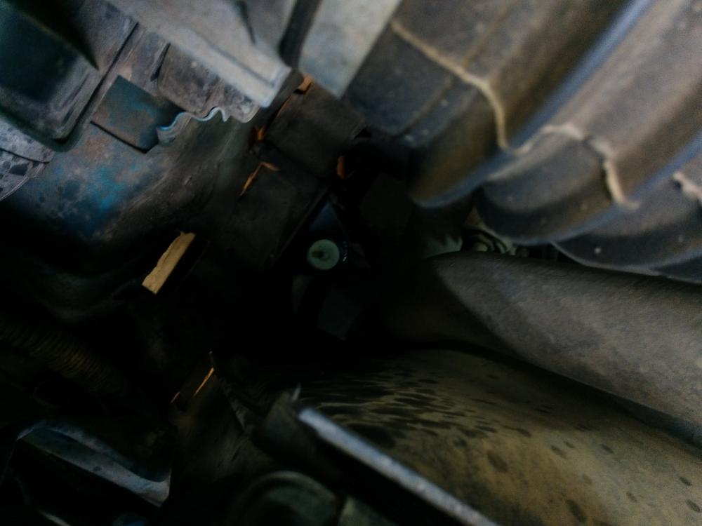

    Итак сегодня воевал со своими машинками :rolleyes: На ОФБ заменил топливные шланги, на механическом ТНВД завелась с пол оборота, завоздушивание? нет не слышал  :P .Поехал заправил кондей, работает :) Помыл подкапотку и снаружи  :yes: На отцовой сменили масло в движке, починили кнопку открывания багажника, отломилась в том году крепление к пластиковой ручке, перевернул тягу от замка и прикрутили крепёж перевёрнутый к металлической перегородке, работает идеально  :pray:
