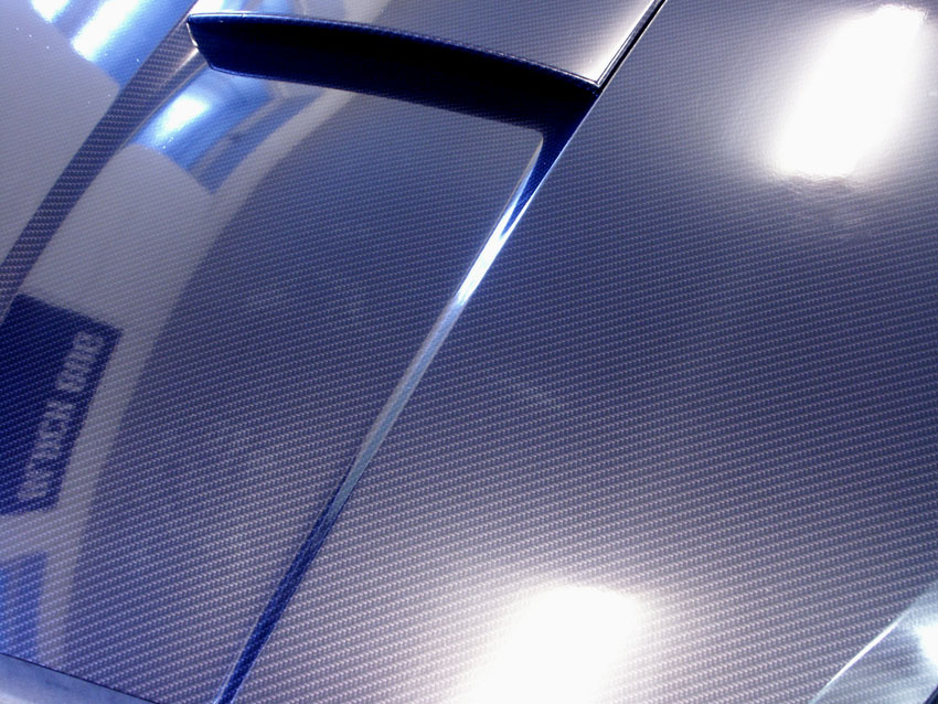

    вот так будет выглядеть карбоновый капот.
