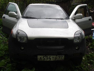

    Всем привет! Меня зовут Василий... Стал наисчастливейшим обладателем ISUZU VehiCross 3,5L (левый руль, 99г.в.) неделю назад :D радость не знает границ! Сбылась автомечта! вместе с мечтой приобрел ряд увлекательных авто-механических проблем: не работающая печка (отдельно вентилятор работает => наверно реле умерло), неработающий водительский (что особенно неприятно) стеклоподъемник (3раза разбирал уже - хоть тресни жуёт резинку стекло перекашивает), Абс тоже видимо померло.. ну вот пока наверно и всё!
