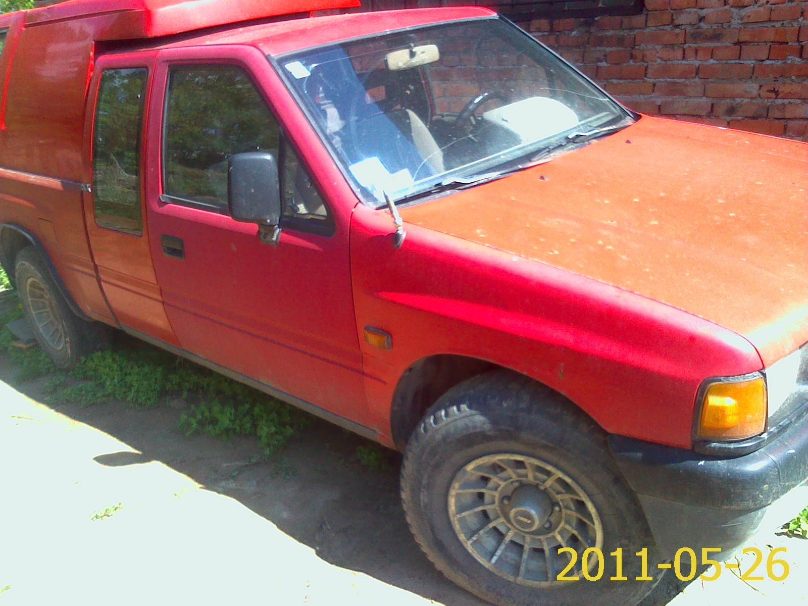

У меня номер по середине рамы при чём с обоих сторонПриветствую! купил опель кампо. теперь решаю тех проблемы. пара вопросов: 1) где искать номер рамы? 2) есть у кого левый габарит?

Мне нет смысла фотографировать у меня до хрена чего не хватает . По твоей фотке там ещё молдинг по всему боку на штамповке должен быть приклеен, а так всё тоже самое,кроме ещё двух дверей.
