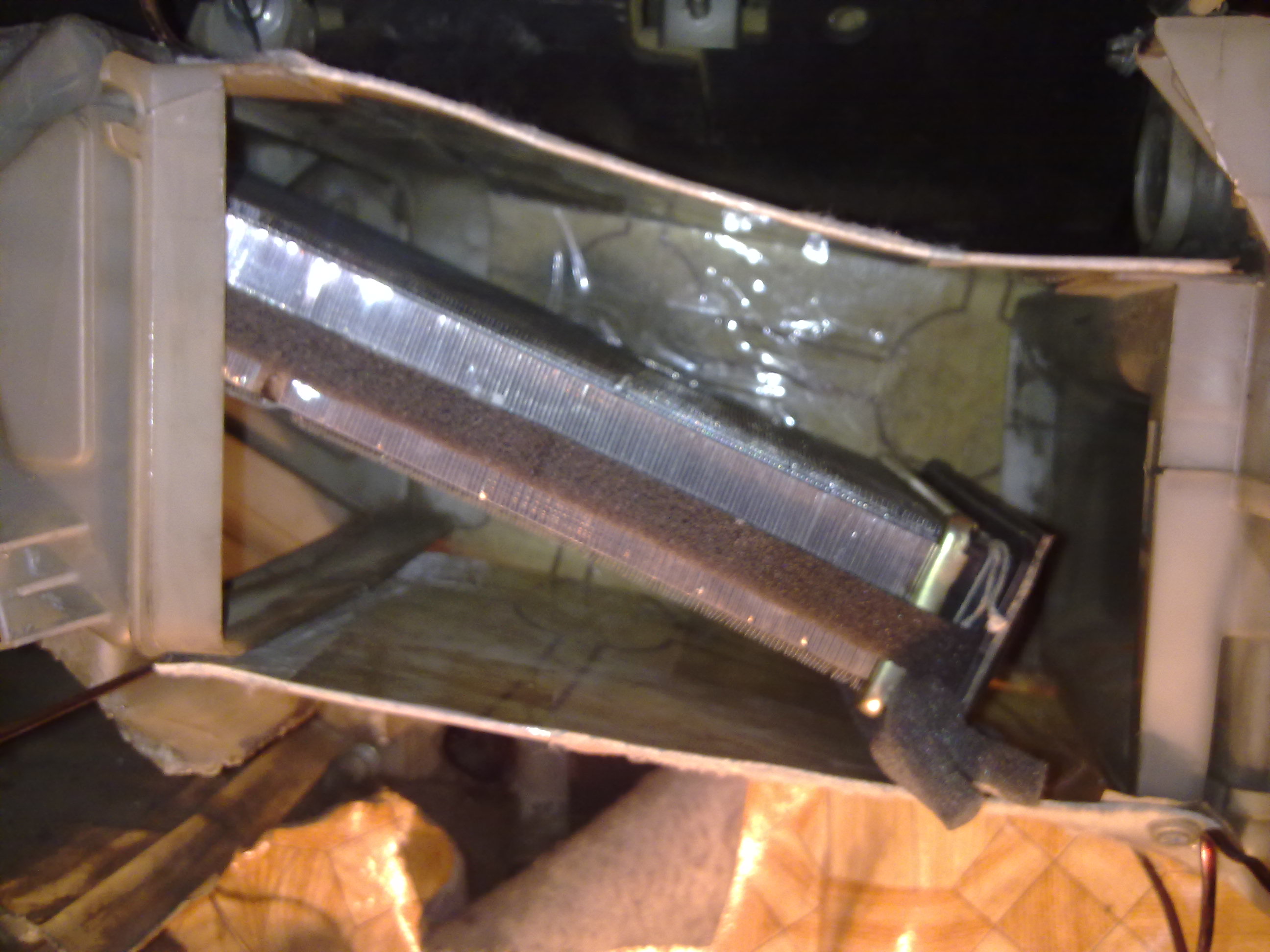

    я тож поставил радиатор от 2108 , только не вместо родного а на том месте где был воздуховод. греет намного лучше чем родной) 29112011314.jpg

    Ну ты и маньяак :o А как же теперь когда жарко холоду добавлять будешь?
    один большой минус - невозможно регулировать температуру обдува. Может жар костей и не ломит, но у меня когда салон прогреется, то реально приходится переводить регулятор горячего/холодного в положение чуть горячее среднего, а то на обуви подошва плавиться начинает...

    Ну я тоже перевожу направление воздуха в основном на стекло и ноги.Подошва правда не плавится но реально ноги нагреваются по трассе :D Выключать печку совсем не выход.Вот сегодня 0 градусов и надо холодного добавлять.Так,что засунь как все люди.Дырки в моторном прореж и все.И будет как положено работать Да еще по поводу Тазовских радиаторов .Я изучил отзывы Тазоводов.От меди они не в восторге.Ставят алюминий.И желательно .ДААЗ.Это как у нас оригинал :D Я поставил фирмы Лузер так как другой не нашел.Пишут тоже ничего.Но в ентом ДААЗ трубок больше в ряду.Так,что кто соберется колхозить ищите ДААЗ.Наверное ваще круто греет :D
