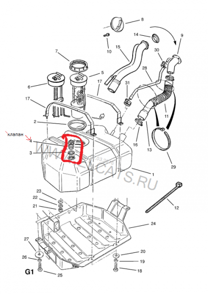

    форумчане.есть вопрос вот по этим клапанам в баке,для чего они?при колхозе бака от уаза 469 нужно мне их в него внедрять?
    Это клапана, через которые к баку подсоединяется система отсоса паров бензина.
    ясно,тогда хотелось бы узнать при каком давление он должен открыватся?или достаточно просто приварить 2 штуцера на 6 что-бы постоянно отсасывало пары?

    В последнем сообщении вот этой темы http://forum4x4club....=4#entry1554881 я показал фото этих клапанов. Там внутри просто поплавок. Если уровень топлива большой - поплавок поднимается вверх и перекрывает трубку ... это предотвращает попадание жидкого бензина в магистраль отсоса паров ... система придумана именно для испарений бензина.

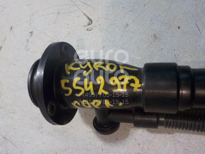

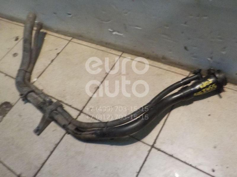

    почему все ставят железные горловины? и китай и ваз с таким же успехом сгниют за пару сезонов. я купил горловину от санёнг кайрон пластиковую, отрезал все лишнее , немного разбил сверлом крепежные отверстия и уже год катаюсь без проблем. правда крышку поставить тоже от него пришлось. стоимость всей переделки около 1000 рублей
