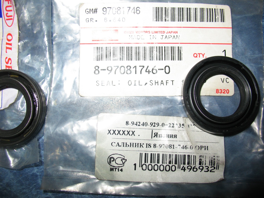

    При сравнении сальников, 8-97081-746-0 имеет более жёсткие рабочие кромки, возможно, действительно, не резиновые, а из другого материалла. На внутренней кромке выполнены направляющие насечки. При одинаковых размерах этот сальник кажется более увесистым и более прочным, хотя не исключаю, что это предвзятая, желаем оценка.Остаётся дождаться выходных.И всё-таки, есть смысл что-то проверять внутри редуктора или лучше туда не лазить?

    На выходных достал сальник, всё-таки вывернуло юбку наружу, ёпрст.Как замерить давление после помпы не придумал. Откинул выходную трубку от насоса ГУР, отвернул штуцер, действительно под ним находится двойной клапан, поменял всё кучей с насоса в зипе.Сальник 8-97081-746-0 садился значительно тяжелей, чем предъидущие, что меня воодушевило. Заострил внимание на шайбе, которая между сальником и стопором, у неё внутренний диаметр 25 мм, а у вала 22.4 мм.Наверное, было бы полезно заменить на шайбу с внутренним диаметром 23мм, что поможет предотвратить выворачивание юбки.Но это теперь уже - на будущее.Хотя тешу себя надеждой, что у нового сальника больший запас прочности.Покатаемся, посмотрим.

    Тоже вчера поменял сальник (из колёсной арки, не снимая редуктор).Родной, который вытащил из рулевого редуктора, как и писал MihaZ, имеет две рабочие кромки и пластиковый ободок на кромке. Буквы на нём разглядел такие: "FPJ7 22.225 35 7 - 1 B 8". Видимо чтоб заиметь такой же сальник надо покупать ремкомплект рулевого редуктора полностью...Поживём увидим будет толк или нет.bassandra, у тебя как? Сухо?Кстати у зарубежных коллег на форумах один в один как у нас :) Валом сообщений из серии: "сначала ставили "aftermarket" (неоригинал), текло, меняли по несколько раз в год, потом купили оригинал 8-97081-746-0 и забыли" ;)

    Кстати у зарубежных коллег на форумах один в один как у нас :) Валом сообщений из серии: "сначала ставили "aftermarket" (неоригинал), текло, меняли по несколько раз в год, потом купили оригинал 8-97081-746-0 и забыли" ;)[/quote]резинотехнические изделия лучше покупать лучше :D оригинал :lol: а то потом дети возможны :P

    Прошло 4 года (55 т.км). К верхнему сальнику вопросов ни разу не возникло. Редуктор ГУР (который покупал контрактный) снят и отложен в запас, т.к. поставил другой редуктор ГУР (старый, который стоял когда-то), перебранный оригинальным ремкомплектом 8-97014-666-0.
    Сальник из ремкомплекта мне показался не таким, как 8-97081-746-0 (не увидел второго буртика), хотя может и ошибаюсь.

    Верхний сальник действительно другой. Мягче чем стоял старый. Но претезий нет. Два года прошло.
