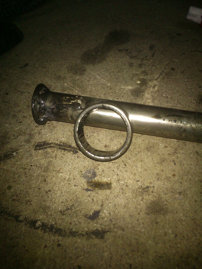

    Я пошел по пути меньшего сопротивления и кулак снял распаковав нижнюю шаровую путем откручивания большой гайки и выбив ось шаровой... при этом шрус все таки снялся, а вот обратно никак не залез)).. пришлось потом откручивать стойку стабилизатора, рулевой наконечник, тормозные трубки....
    Нифига у вас лёгкие пути ;) Разобрал хаб, снял стопорное колечко, снял супорт, повесил на верёвочку, снял рулевую тягу, выбил обе шаровые, и весь поворотный кулак со ступицой у меня на столе, а там верти его камк хош, игольчатый випресовал при помощи самопальной приспособы, шайбочку на 30мм приварил к трубке на 25мм, кромку на шайбочке обточил на наждаке, чтобы лучше лезла, несколько ударов молоточком и игольчатый выпал.
