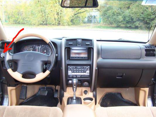

    а куда он у тебя делся? вообще-то на Аксах стоит переключатель режимов раздатки (а не совсем TOD) на торпеде 2H-TOD-4LПереключатель_TOD.jpg

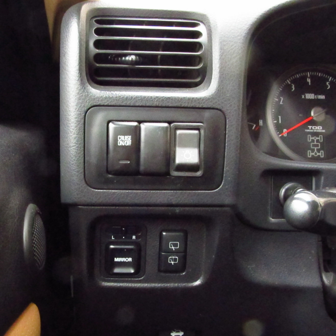

    а куда он у тебя делся? вообще-то на Аксах стоит переключатель режимов раздатки (а не совсем TOD) на торпеде 2H-TOD-4LПереключатель_TOD.jpg у меня вот такИзображение_004.jpg правая кнопка - самоделка на самоделкины галогены, левая-круиз. значок на панели в моменты подключения привода вообще никак не реагирует. машина 2002-го

    блин, а не может быть у тебя жесткого колхоза??? посмотри всю проводку внимательно! Вынь эту пластину вместе с переключателями и посмотри
    Сфоткай раздатку.
    Ни ХХХХХХХХХХХерасебе какой эксклюзифф. А индикация ТОДа работает? И вообще есть ли раздатка? И Если она есть то как её включать?

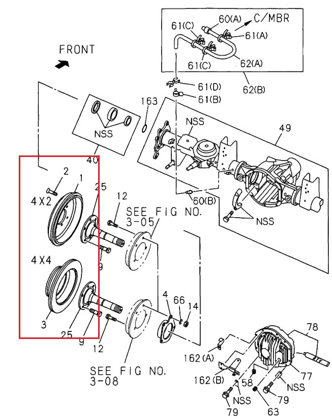

    Вот и у меня сомнения возникли относительно наличия раздатки. Поэтому я и сказал про фотку раздатки. Если и есть раздатка - то наверняка какой-то колхоз. Хотя скорее всего полного привода вообще нет. И наверняка у него задние тормоза барабанные.

    а у МОНО привода еще и тормоза задние барабанные????

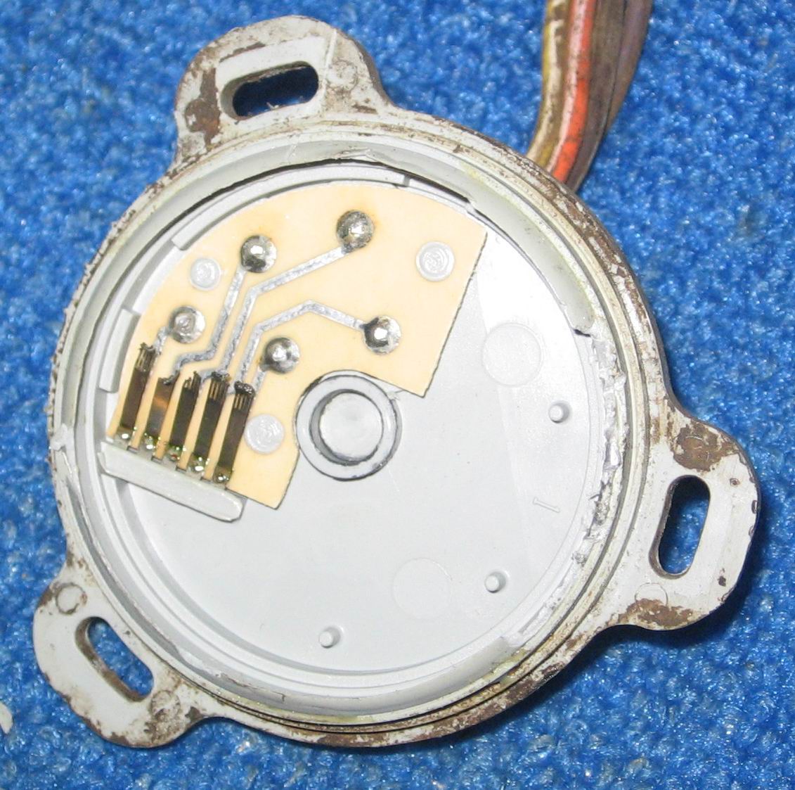

    вот в чем у меня была проблема:IMG_1176.jpg IMG_1176_1.jpg Чем можно щетки заменить? Хочу просто пластины впаять, но мож что поинтереснее есть как вариант?
