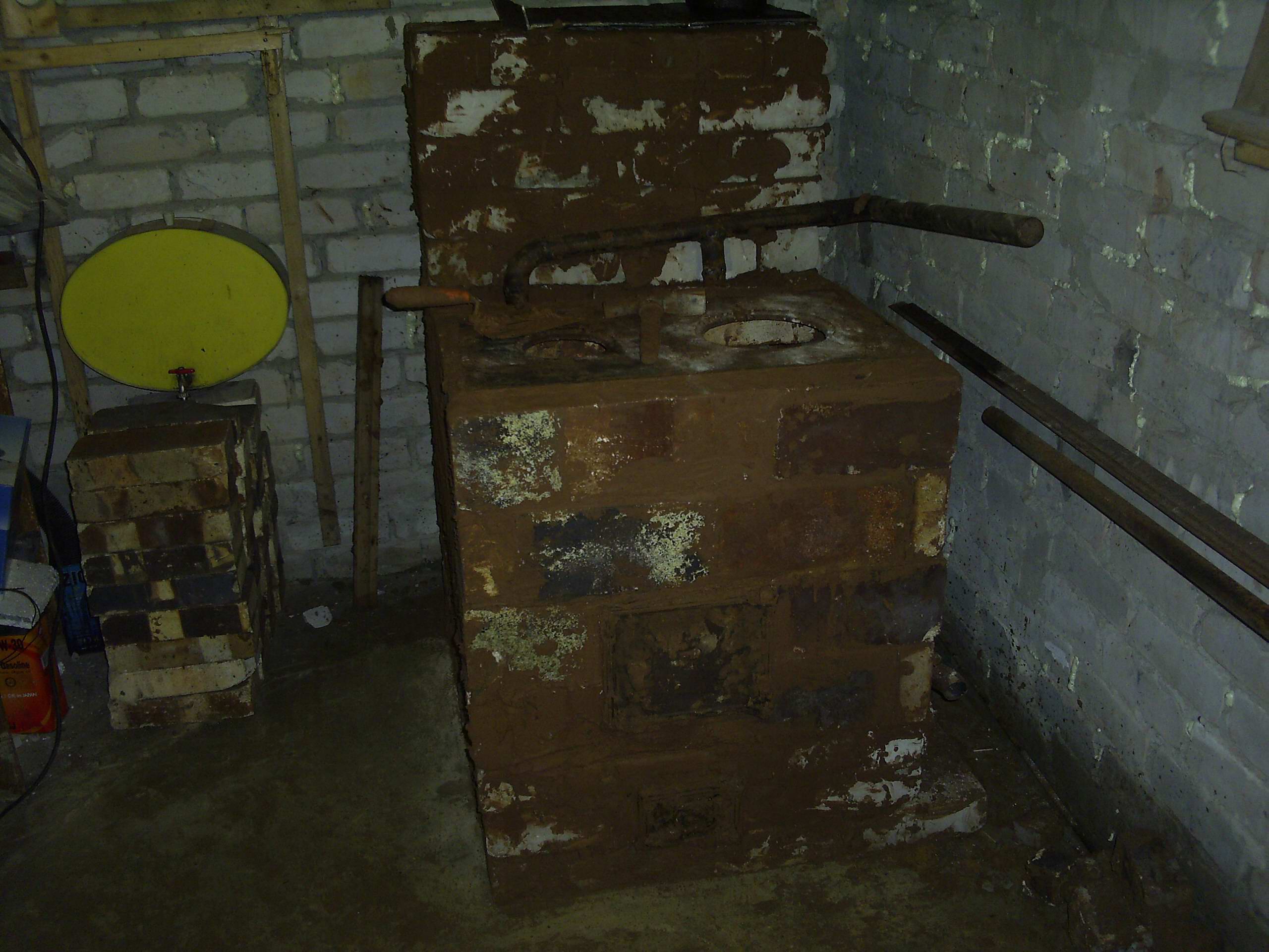

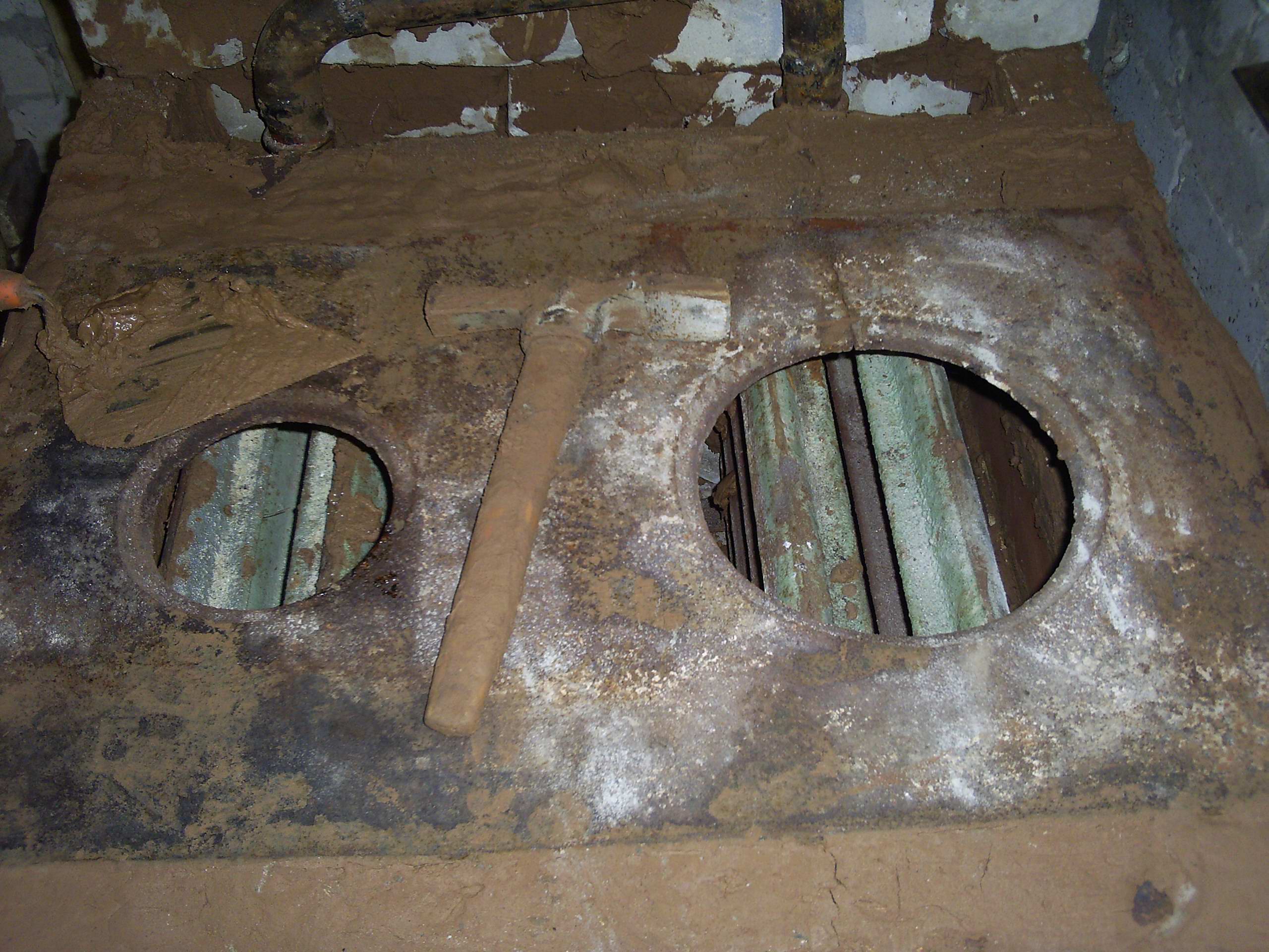

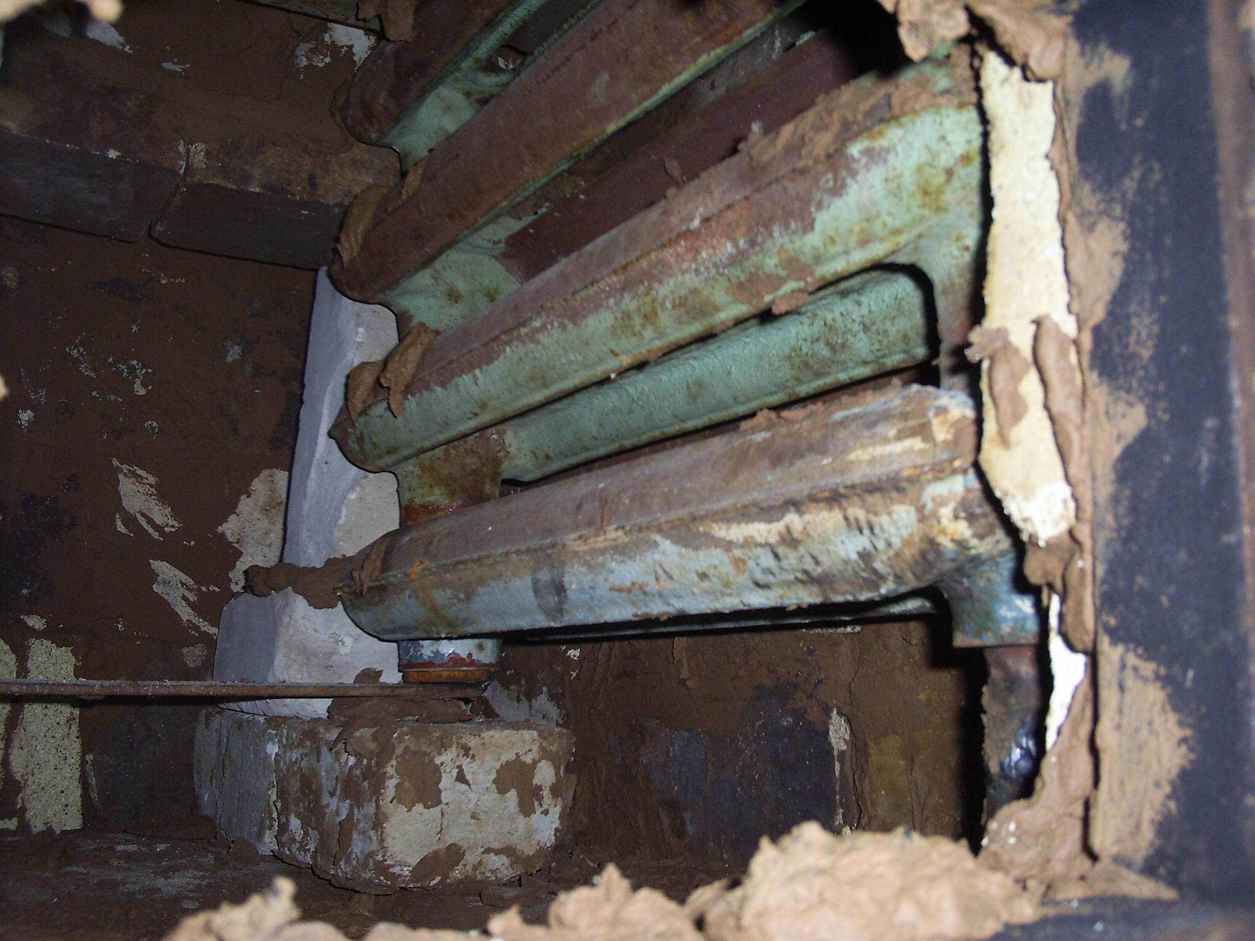

    У меня в гараже стоит печь из шамота а внутри самопальный котел из 8 секций чугунных батарей. Далее установлена чугунная батарея из 38 секций. Жары конечно нет но +15 мне достаточно. Печь топится евродровами в закрытом положении. Утром на улице -15, в гараже +5. После розжига поднимается до +15 за 20 минут и печь переводится в экономный режим тления. По деньгам отопление выходит около 40 рублей в день. Гараж частично утеплен. Размер:7х8х3 метра. Если надо подробности то выложу фотки. ИМХО для маленького гаража чтоб появиться там раз в месяц подремонтироваться будет достаточно простого ветродуйчика 1.5-2кВт. Их цена около 2000р. Точно не замерзнете. Кроме того им можно быстро просушить салон(Внимание! Соблюдайте ТБ!)

    Zyama,давай фотки....интересно

    Вот фотки которые нашел:

    Оригинальное решение по использованию старых регистров-теплоотдача у чугунных батарей хорошая.Постоянно подтапливаете.чтобы не разморозить или незамерзайка в системе?

    Работаю в гараже с 9 до 17 все дни кроме выходных. Залита вода. Не топил с 30.12.11 по 5.01.12. Температура упала до +1. Воду из системы сливал на всякий случай. Объем около 100 литров. В планах заправить тосолом чтоб не заморачиваться. Не копится что то

    В планах купить антифриз для систем отопления . 20 литров (-65) стоит 1300р. Мне хватит дватцатки.ЗЫ: У меня случайно получилась возможность загружать топку сверху и при полной загрузке она греет около 12 часов. Сухие дрова предпочтительнее (хорошо тлеют) но и сырые не плохо горят. Поддувало нижнее через самопальный вечный! колосник.
