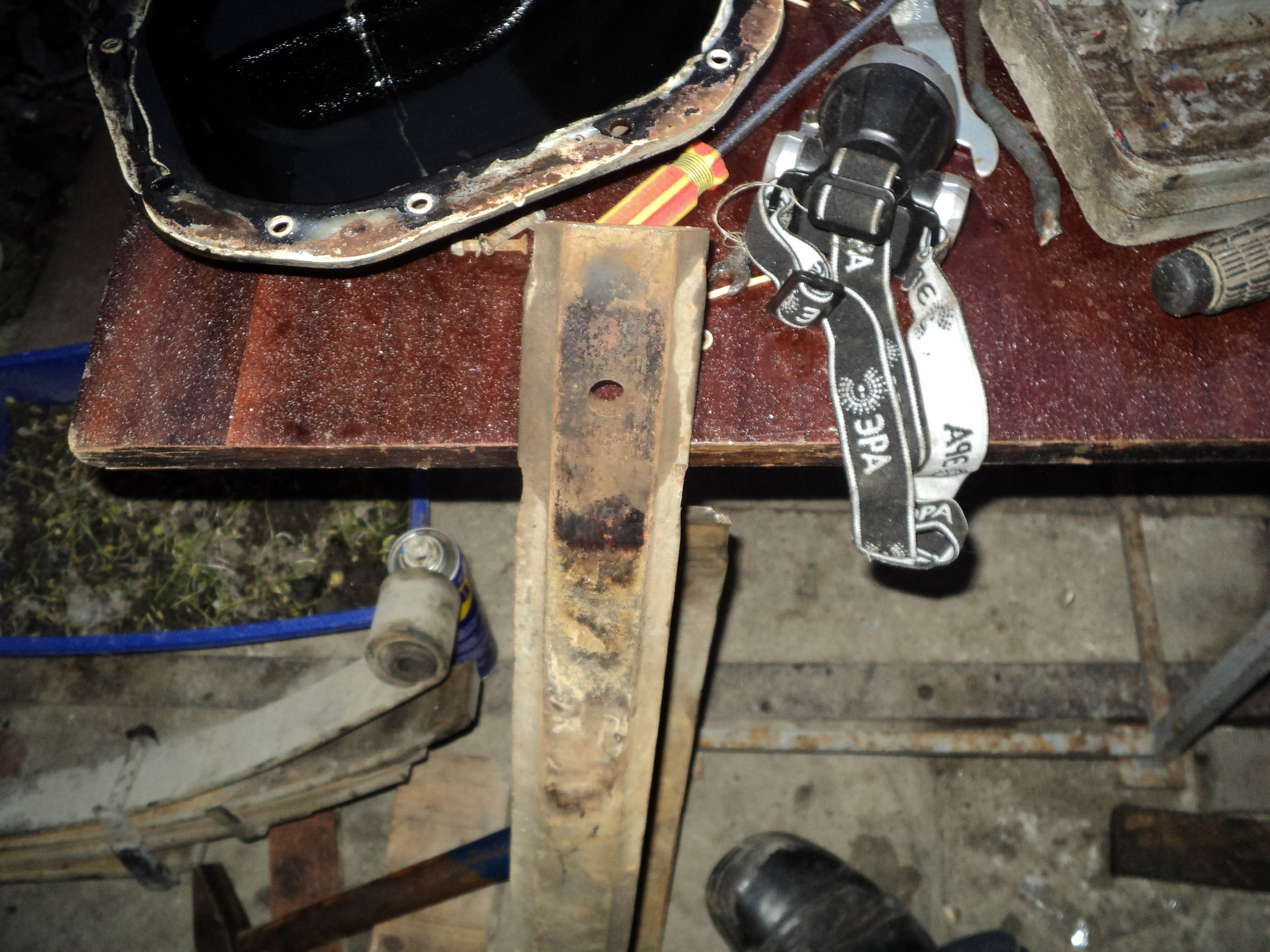

    Посмотреть шестерню хвостовика и подшипники - это надо снять полуоси? Короче разобрать полностью?Есть вопрос по рессорам.3.jpg От чего эта рессора? Явно не родная.Спасибо!
    Похоже на подкоренной от Волги, но там профиль немного другой.
    От 21?

    От 21?
    Наверняка не скажу, но этот вполне возможно от 21, т.к. у современных листов на срезе форма трапеции. В остальном очень похож на волговский.
    Скорей козлячьи

    Скорей козлячьи
    Вполне возможно, только мне казалось он поуже наших будет, или такой же.

    Скорей козлячьи
    Разве что от бухлобуса. У Козлика не такие.
