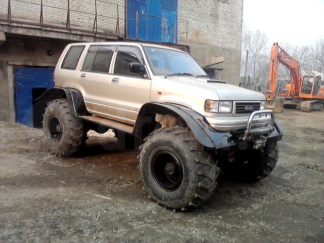

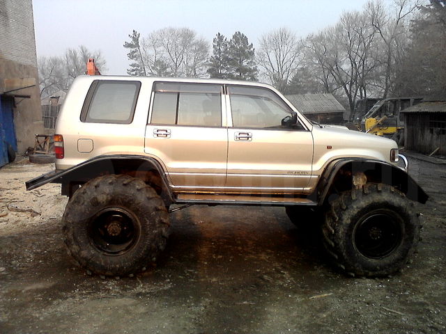

    Вот такой ищщо..

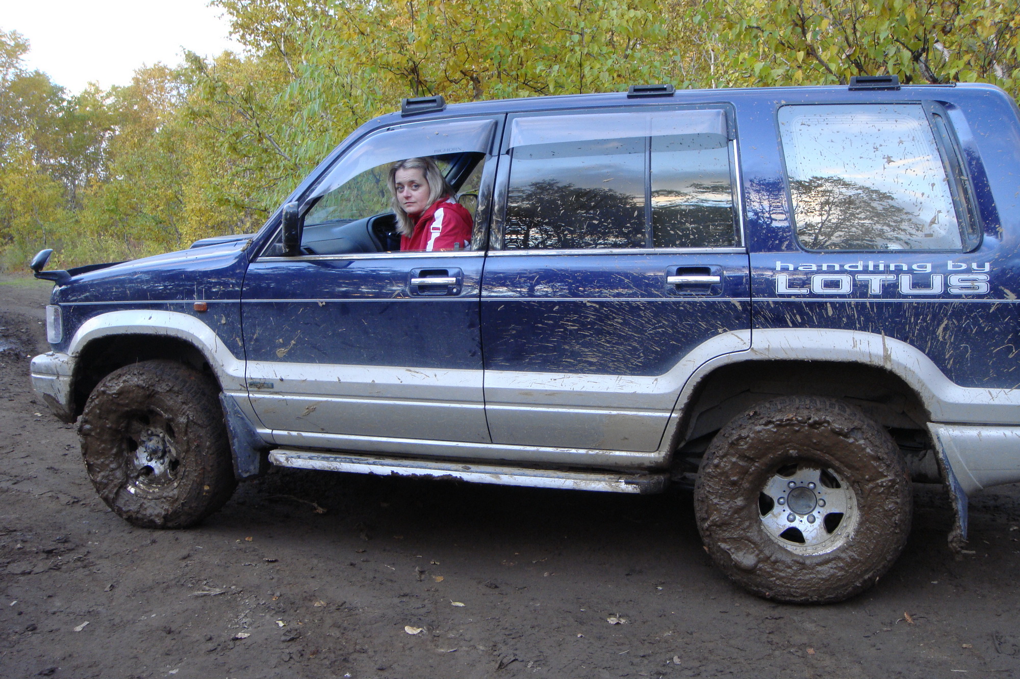

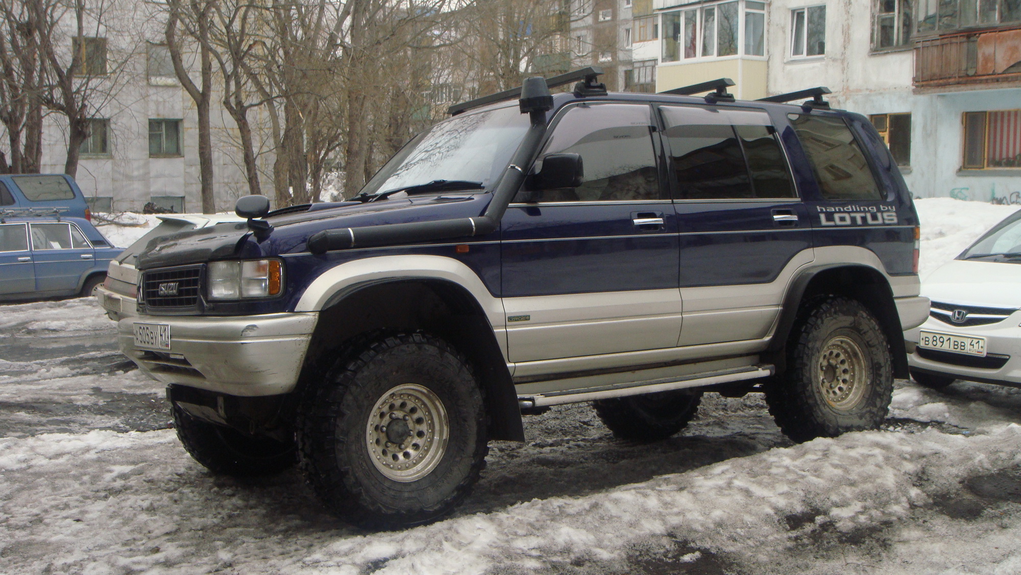

    Поставил своего красавца на 35 колеса. Сделал бодилифт 10см, подвеску, как и говорил трогать не стал (предположим, что предыдущий хозяин ее не трогал и она осталась в стоке), подрезал арки передних крыльев. Получилось даже симпатично. В планах установка лебедки и - головная боль БАМПЕР.до переделокDSC02455.jpg послеDSC03009.jpg

    как удлинняли рулевой вал при бодике?если можно фото пожалуйста

    Вал разрезал между карданчиком и гармошкой, удлинял на 5 см трубой подходящего внутреннего диаметра. Прошу прощения, но в азарте работы даже не фотал. Так же удлинять пришлось и тягу переключения передач на АКПП.
