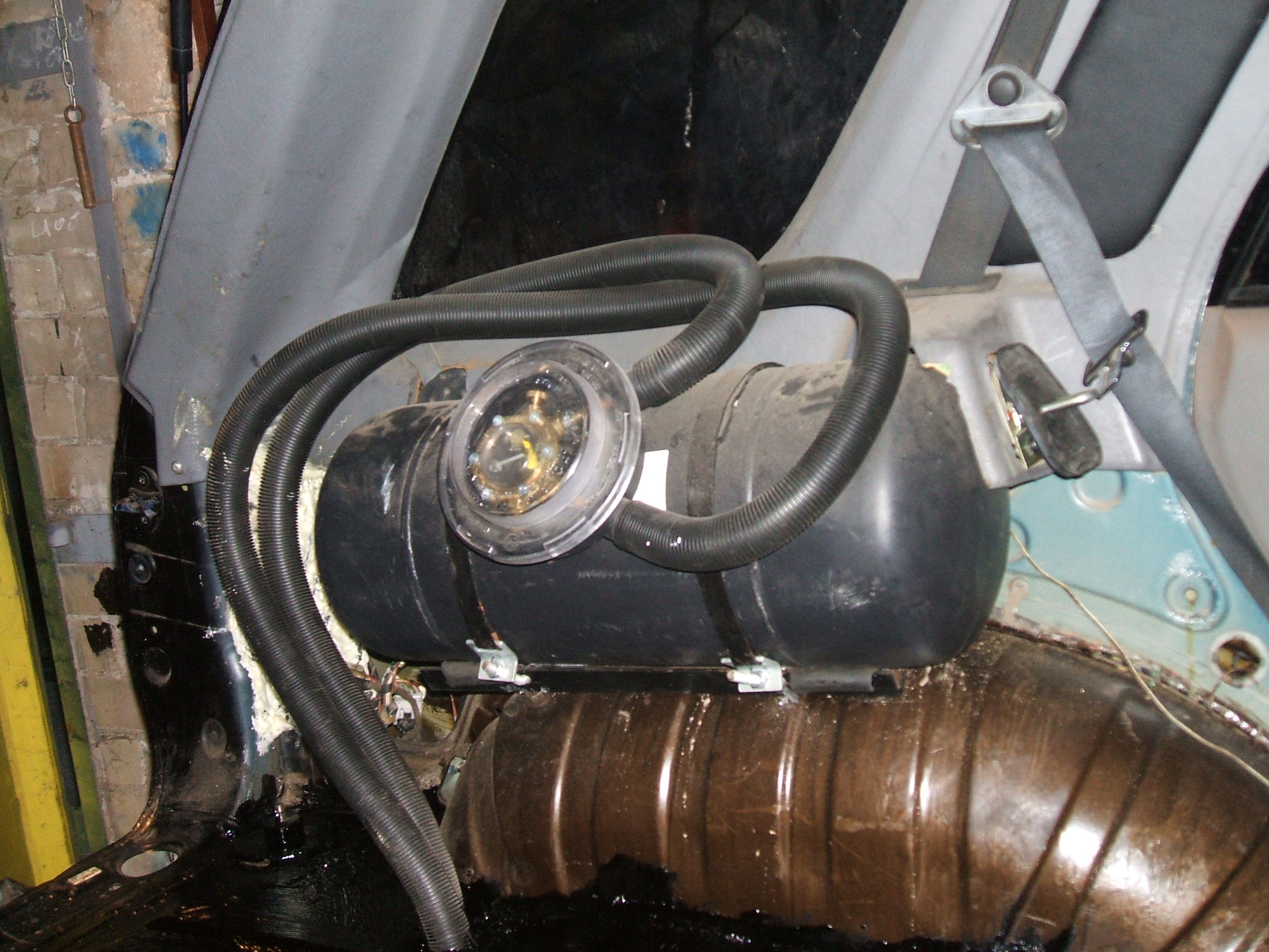

    Я дико извиняюсь, тема тоже интересна, но такая работа еще в перспективе. А сейчас задумался о ГБО. Увидел пример крепления баллонов на арки если не трудно можно фотку одной стороны с баллоном, как закрепили и шланги протянули очень интересное решение, я раньше такого не видел. Заранее спасибо. :D

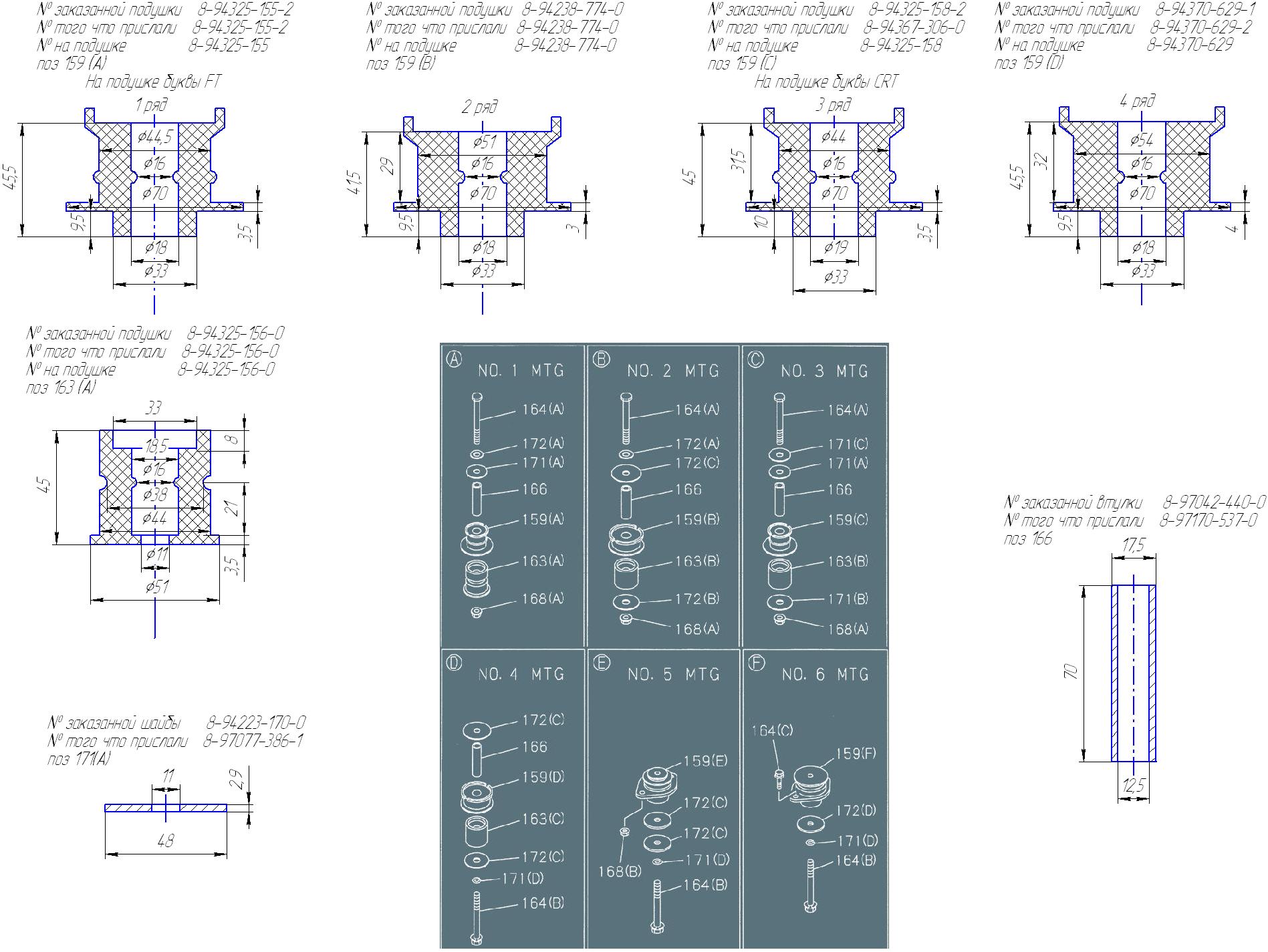

    ну, каждый хочет в этой жизни что-то получить...А насчет размеров подушек (кто-то спрашивал) - ребята выкладывали инфу:подушки_кузова.jpg
    С чертежами я согласен- выложить это доброе дело, однако имя большой опыт работы с заказом различных изделий из металла могу сказать следующее- если я вижу адекватную ВЫСОКОМУ качеству работу, я заплачу за неё не задумываясь и куплю эти изделия именно у автора, ибо "за бутылку" в Питере давно ничего хорошего не делают, а то что делают "за дёшево"- выматывает всю душу переделками, сроками и несоответствием качеству ("наотъебись" делают).
    если есть под руками токарь (или станок токарный) - то сделать такие подушки-проставки проблем вообще никаких!Уже наевшись до отвала всяких разных "специалистов" склоняюсь к тому, чтобы подарить себе любимому токарный станок :lol:

    бодилифт полусается 4 см... этож под замену все подушки или проставки придётся точить....влад а на последние 2 ряда есть размеры?

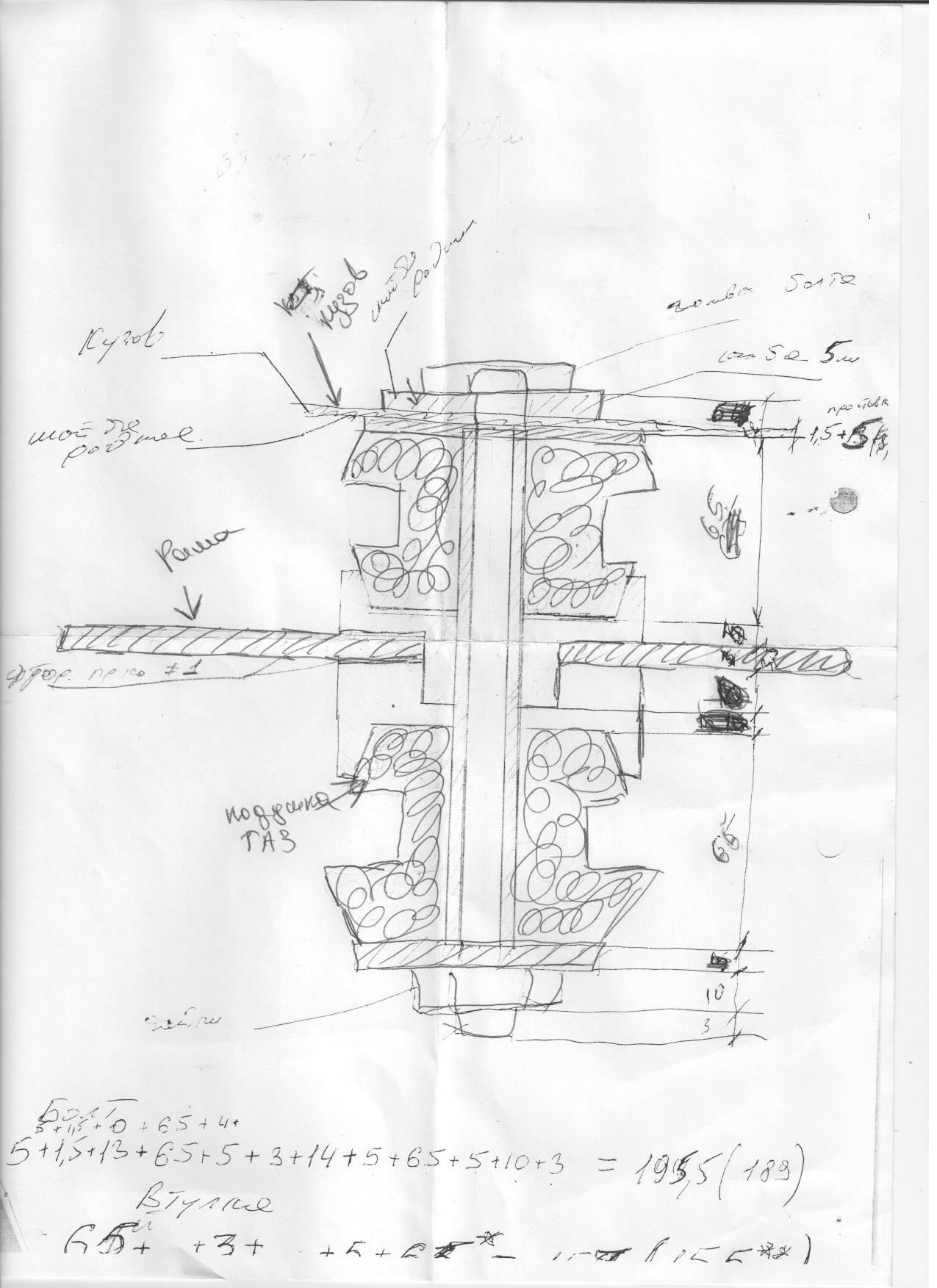

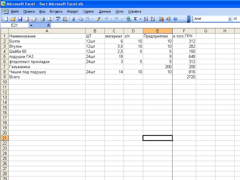

    Как просили ЧертежРозценки

    насколько большое у тебя предприятие и как у вас с загрузкай?
