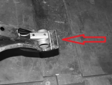

    Где обещенное фото подушек двигателя с использованием сайлентблоков ?????????????

    Вот сайлентблок-опора
