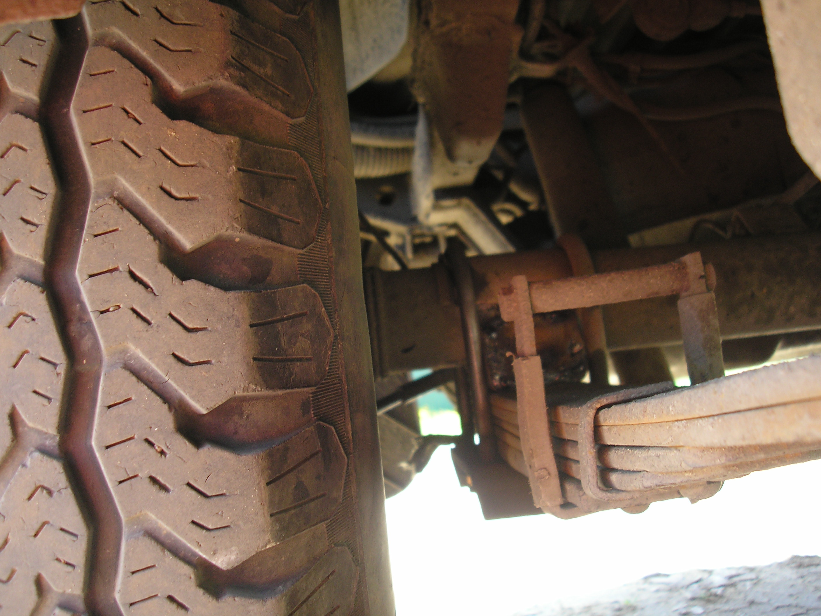

    Площадки обварил,но стал тянуть стремянки,на двух резьбу сорвал.есть подозрение,что она уже была сорвана.завтра пойду Волговские искать.или какие подойдут.на соседской Волге посмотрел -померял,вроде подойдут.

    Взял Волговские стремянки-1*1 как наши,только на12мм .Пойду сейчас крутить.

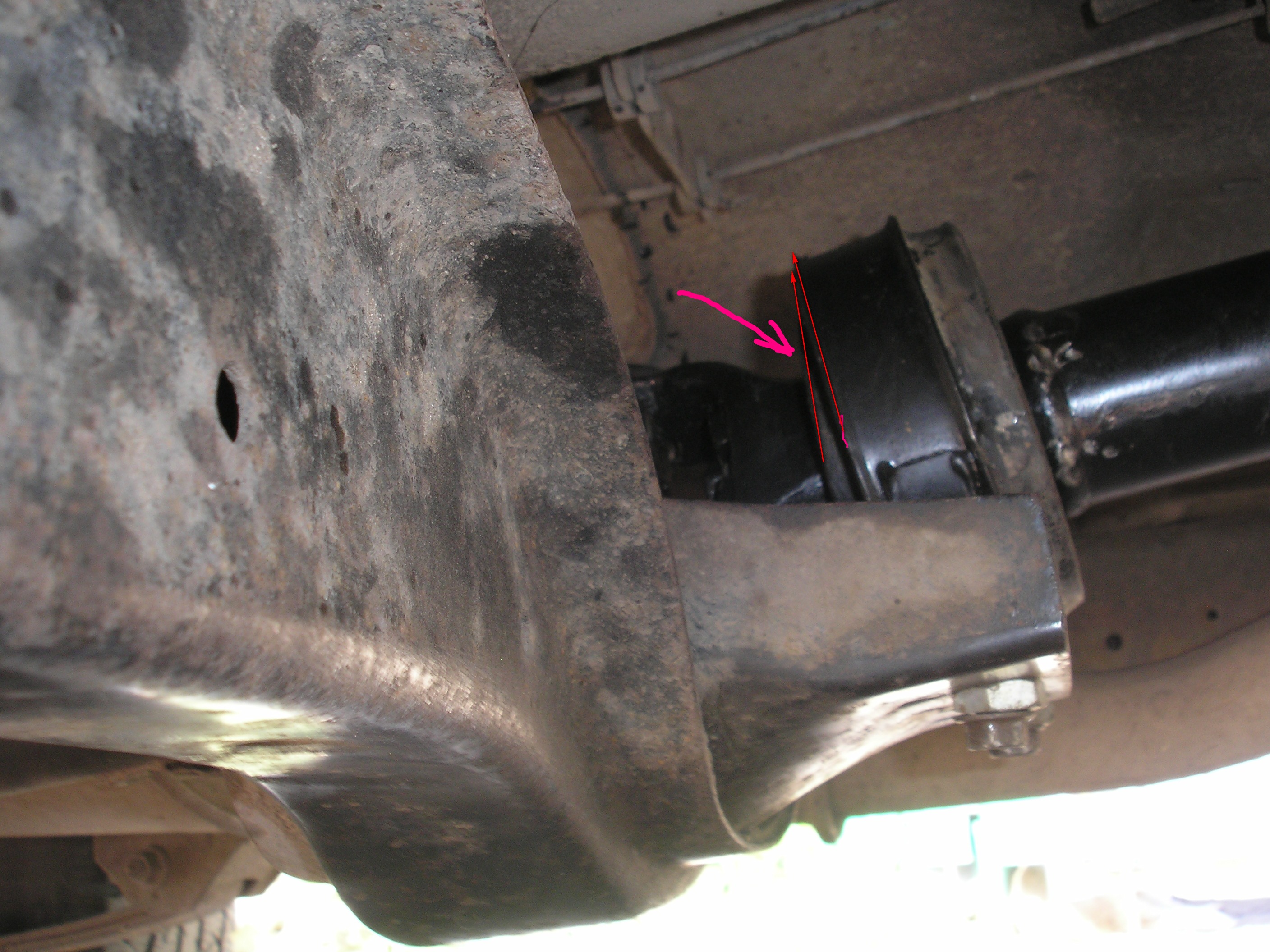

    P111010772.JPG Вот так получилось-Волговская стремянка слева.P1010773.JPG Сейчас проехал 5 км-подвесной греетя где-то градусов до 70-рука с трудом терпит.У меня от родного подвесного подшиник целый-резинка в хлам.Как бы его не пришлось ставить.Хотелось бы узнать-резинка на подвесном чуть вывернута со стороны заднего моста-у всех так или это мой глюк?

    Собрал тоже сегодня.Но подвесной у меня назад до конца смещен.Может дело в рессорах колхозных.Ну и фиг с ним.И тоже верх завален чуть назад :D Может коробас так стоит.Он и раньше у меня так стоял.Тоже гайки под него подложил.А то как то не ровно кардан короткий с хвостовиком коробки.А то муфту вдруг рвать будет.Но за то большая половина кардана стала не ровно по отношению к хвостовику.Он же вверх ушел.Ну а что делать то остается.Будет так.Со стремянками тоже попал сегодня :D Я еще новую. площадку ,что сверху моста под стремянками изготовил.А на одной стремянке резьба кароче почему то с одной стороны.И не стало хватать.Взял у соседа Волговскую.Тоже страшно тянуть было :D Тоненькая очень.И резьбы мало.И длиннее она.Хотя у меня и рессора из 8 листов,и площадка новая и сверху новая накладка.Все равно она длинная.Пришлось гайки подлаживать.И торчит теперь из под нижней площадки.Зацепишся нафиг где и оторвешь :D Волговские стремянки не выход.Нужно еще какие то смотреть.Вот от Газели хорошие.Толстые,на вид как каленые.Но квадратные :D По длинне как мои.Нужно замерить их ширину.Наверное они не влезут все же.Площадки верхние можно было бы изготовить под них.Но вот расстояние между отверстиями 60.А верхний лист на 65.Получится в разные стороны они :D Хотя можно лист под них подрезать.Но страшновато.А то переломится еще :D Да и портить не охота.А волговские сильно жидкие

    Торчит -болгарин в руки! Я отрезал прям на месте по сантиметру-а то ключ две гайки не зацеплял,резьба мешала.Поездил еще сегодня,Тьфу,тьфу-вроде бы нормально,подвесной почти не греется.Видать притерся,покатаюсь по поселку пока денька два,а то далеко ехать пока стремно.Я что-то отвык под машинами лазить в поле,да и в гараже не очень нравится :D По молодости в охоточку было под Уазом полазить.У меня и кардан на ходу отлетал и коробку поле перебирал :D
