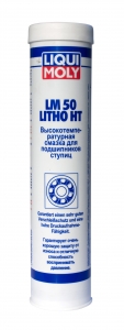

    #35 nil_740
    Отправлено 22 сентября 2012 - 10:28
    nil_740
    • 579 сообщений
    • Minsk
    • Isuzu Trooper UBS55 2.8TD 1991 4JB1-TC
    П.Сы Как смазочка то называется ??!!
    Например, вот эта: высокотемпературная смазка для ступичных подшипников LM 50 Litho HT, синяя по цвету. Свои подшипники такой смазывал.
    Нужна не любая, а именно высокотемпературная. Ступица от тормозных дисков может нагреваться.
    заблуждение....
    хотя если тащить машину на буксире и при этом давить на тиски на гране срыва...то тогда да(возможно) смазка закокситься ;)
