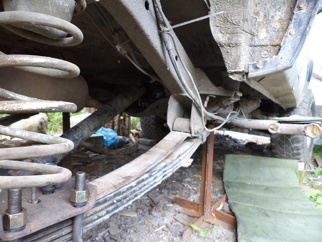

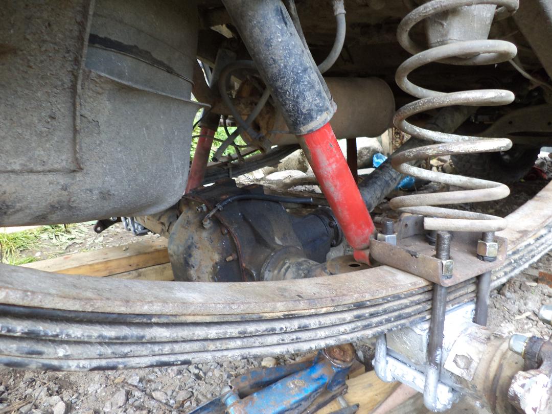

    опора сварена из ломанных рессор,
    с 3ым !!!! усилением.
    по 4 косынки на рессору.
    стремянки от зила (большего диаметра.)порвать невозможно.

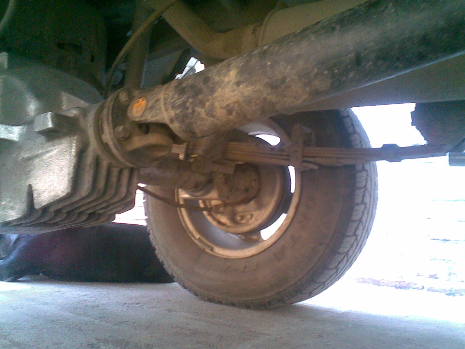

    У вас товарищ, хвостовик моста в небо смотрит это не есть хорошо, у меня это привело к разрыву корпуса раздатки :angry:

    Хвостовик КПП параллелен сегменту кардана с подвесным? Вижу, что мост довёрнут. Вижу- вроде на больший угол, чем угол сегмента кардана с подвесным.
    Я не понимаю- по теории карданов (которую тут уже выкладывали) - углы вплоть до 35 градусов (поправьте, если неточен)- это норма, так что же просто не удлинить кардан или перенести мост чуть ближе к кардану+проставка под соединение заднего моста с карданом? вроде же самое простое....
    andira2002, сурово, блин. ))
    А стремянки по диаметру охвата чулка сильно больше? Есть стремянки аналогичные штатным, но подлинее немного?
    Вполне РЕАЛЬНО, если площадки от мостав круглого оторвет по сварке, тогда ниче не спасет поверь!!!
    Так если я правильно понял , надо немного опустить хвостовик?
    #34 Justice
    Отправлено 23 августа 2012 - 14:50
    Он должен быть параллелен отрезку кардана с подвесным. Или немного опустить хвостовик или опустить подвесной (возрастёт нагрузка на бублик).
    Надо выровнить хвостовик моста и малую часть кордана та которая с подвесным, в одну плоскость их.

    у меня мост ит 2,2 пружинный.
    он толще нашего.
    стремянки по диаметру охвата чулка сильно меньше; резал, удлиннял и обваривал
    не оторвётся,.....проваренно с нахлёстами,перекрытиями и косынками..
