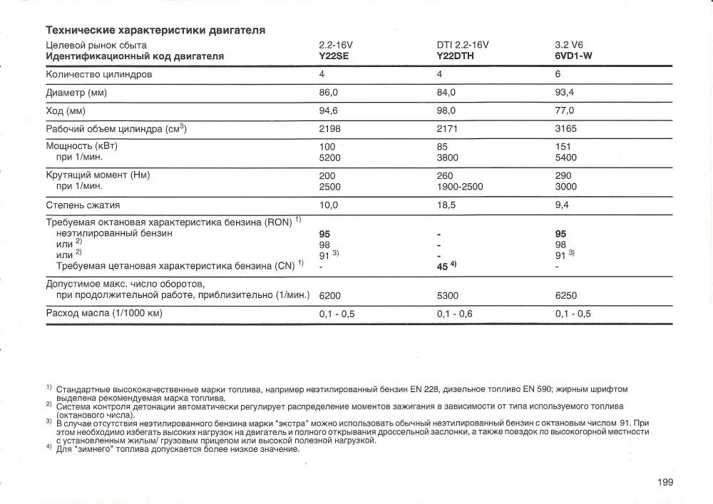

    #25 Вехомечтатель
    Отправлено 24 апреля 2019 - 10:02
    Угар масла на новом 6VD1 декларируется в Инструкции пользователю (с автомобилем которая)  до 500 мл на 1000 км в смешанном режиме.
    При уровне масла от максимума до минимума его расход на угар НЕЛИНЕЙНЫЙ, замечено лично

    #27 Вехомечтатель
    Отправлено 24 апреля 2019 - 21:32
    стр.199

    #28 sergeisergeevich
    Отправлено 25 апреля 2019 - 08:10
    sergeisergeevich
    • 1 640 сообщений
    • Полоцк-Минск
    Ага. От литра до пяти для пробега 10000 км для 6VD1. "Нормальный" такой расход масла. С таким расходом производители  могли бы не мучиться, а  сразу сделать двигатель, который ездил бы только на масле....

    #29 Вехомечтатель
    Отправлено 25 апреля 2019 - 15:31
    Если ты будешь верить в маркетинг продавцов и менять масло через 10 тыс., то точно угар будет у тебя быстро станет выше  нормы, внутри всё будет в лаковых отложениях и будешь мотор капиталить быстрей в разы.
    6 цилиндров, что у нас, что на Тойотах - все идентично.
    Специально спрашивал - сосед по гаражу у официалов работает много лет и на Крузаке катается, у него V8.
    За 7000 км - у него с максимума падает до минимума. Пробег 180 000. Мотор - полмилионник у него.
    Масло угарает... Больше или меньше. И причин полно. От марки масла, его вязкости и до режима движения.
    Никуда от этого не денешься.

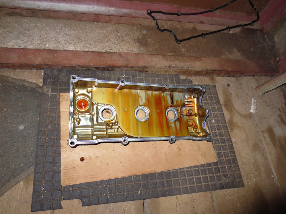

    #37 sergeisergeevich

    Вехомечтатель сказал(а) 28 Апр 2019 - 22:52:
    1. И если прописывают угар на НОВЫЙ мотор ИЗНАЧАЛЬНО, значит это нормально.
    2. Маслоотделитель у нас не предусмотрен.
    3. А тюнинг и совершенствование, доработки и донастройки - это процесс рукоблудия до бесконечности
    1. - Угар угару рознь. Такой угар, как 0,1-0,5 литра на 1000 для 6VD1, или до литра на 1000 для рено-19 - это нормально только для маркетинга и оф.сервиса в гарантийный период (о чём я уже упомянул). И нигде в мануале не написано, что такой угар должен быть изначально. Допустимым - соглашусь - в пользу маркетинга. Подтверждение моим словам - моя вторая машина рено-19, которая до пробега 200.000 км вообще не кушала масло между заменами (раз в 7000-8000 тыс.км), а сейчас подъедает около 5мм по щупу при пробеге 250.000 км. Если верить тебе, то мотор на рено-19 сначала (до 200.000 км своего пробега) был неисправен, а затем как-то само собой отремонтировался, верно?
    Я не считаю вышеупомянутый тобой угар нормальным. По каким-то причинам допустимым - может быть. Нормальным - нет. Инженеры - не дураки, но они не роботы а люди, и могут ошибаться, что периодически, осознанно (в пользу маркетинга) и неосознанно (всего не предусмотришь) и делают.
    2. - Маслоотделитель у нас есть. Вот он, внутри клапанной крышки. Или это не то, что я думаю? Вполне возможно, что умные инженеры и здесь допустили какой-то просчёт и он не выполняет свою функцию, либо имеет ограниченный срок эксплуатации.
    3. - Тюнинг и доработки - почему нет? Не согласен с тобой. Если грамотно и с умом - он приносит пользу, в каких-то случаях устраняет косяки и недоработки конструкции, доставшиеся от производителя. Живой пример - с поршнями, о которых я упомянул выше.
    Если ты так категорично против того, что предписано инженерами, почему же ты рекомендуешь затягивать ступичные подшипники обеспечивая усилие проворачивания ступицы 3-3,2 кг, а не предписанные мануалом (и инженерами - не дураками) 2-2,5 кг? Это же своего рода тюнинг и доработка? Извини, но ты сам себе противоречишь, Владимирович.

    #38 Вехомечтатель
    Отправлено 29 апреля 2019 - 19:30
    1) Я не знаю, что на Рено и как. Не знаю эти моторы, какого они поколения,  под какие требования и масла разрабатывались и не видел, что декларирует производитель, какой там экологический класс и тд и тп.
     Поищи и глянь, где-нибудь оно выплывет.
    Если ты не считаешь, указанный в мануале угар нормальным - дело хозяйское. Но этот угар прописан и от имеющихся данных отталкиваемся в оценке именно этого мотора и сравнивать его считаю корректным с аналогичными, а не абы всеми остальными.
    Нагруженность и крутящий момент мотора Рено и 6VD1 несравним между прочим, как и применимость топлива от 92 до 98. Это тоже о многом говорит
    2) Внутри клапанной крышки - клапан PCV, но никак не сборник масла из паров. У нас впускной коллектор сборник масла :giggly:
