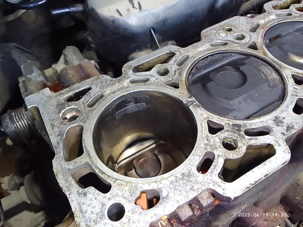

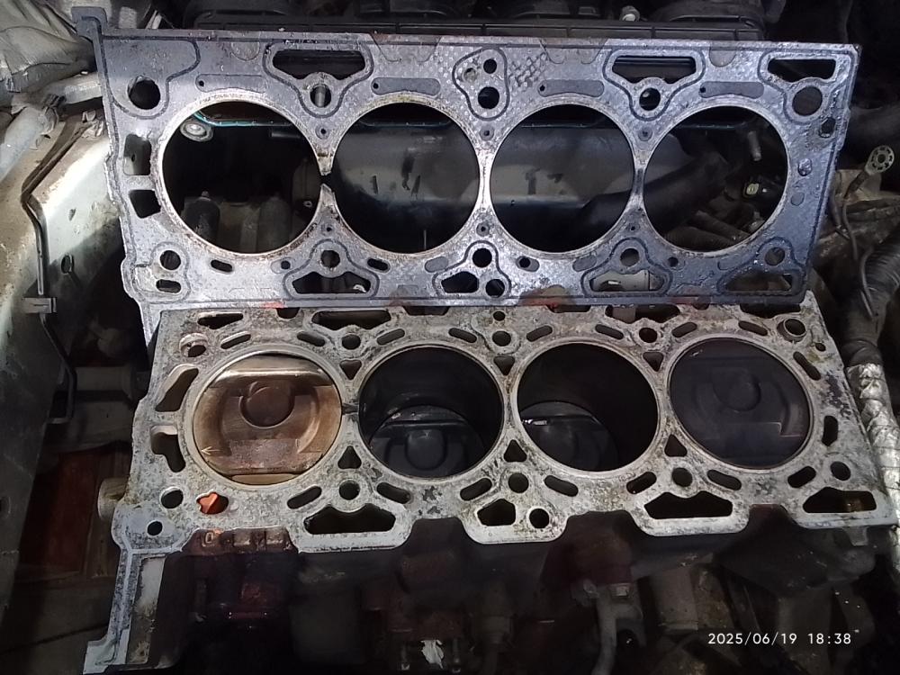

    Коллеги вопрос по другой машине. Но я ваш, ОФБшный на всегда. Опель Инсигния 2.0 турбо. Застроил двигатель, посмотрели камерой, первый цилиндр задрало, нет фрагмента первого цилиндра. Разбираю сам. Прогар между первым и вторым глубиной 2-3мм. Голова почти цела, думаю шлифовка поможет. Блок люминий , чугунные гильзы. Обычно гильзуют и растрачивают под новые поршни. И я бы так сделал, но что с прогаром делать, заварить?

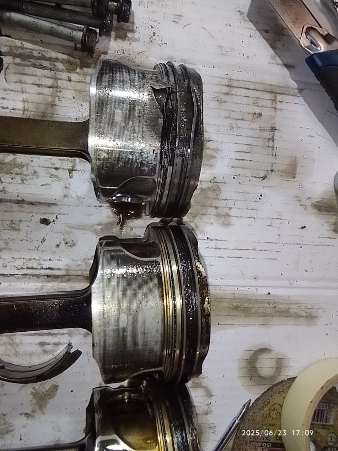

    #24 PapaDoc
    Отправлено 23 июня 2025 - 22:56
    PapaDoc
    • 1 295 сообщений
    • Псков
    • ОФБ спорт, Опель Инсигния
    Как то так. Я в полном замешательстве от тех уродов которые собирали этот двигатель.

    По заведений традиции отвечу сам себе. Блок гильзуется и варится, без гарантий. Под ключ можно с гарантией, но цена космос. При этом ещё обнаружил повреждение КВ и блока в месте упорного вкладыша КВ. В общем контракт.
