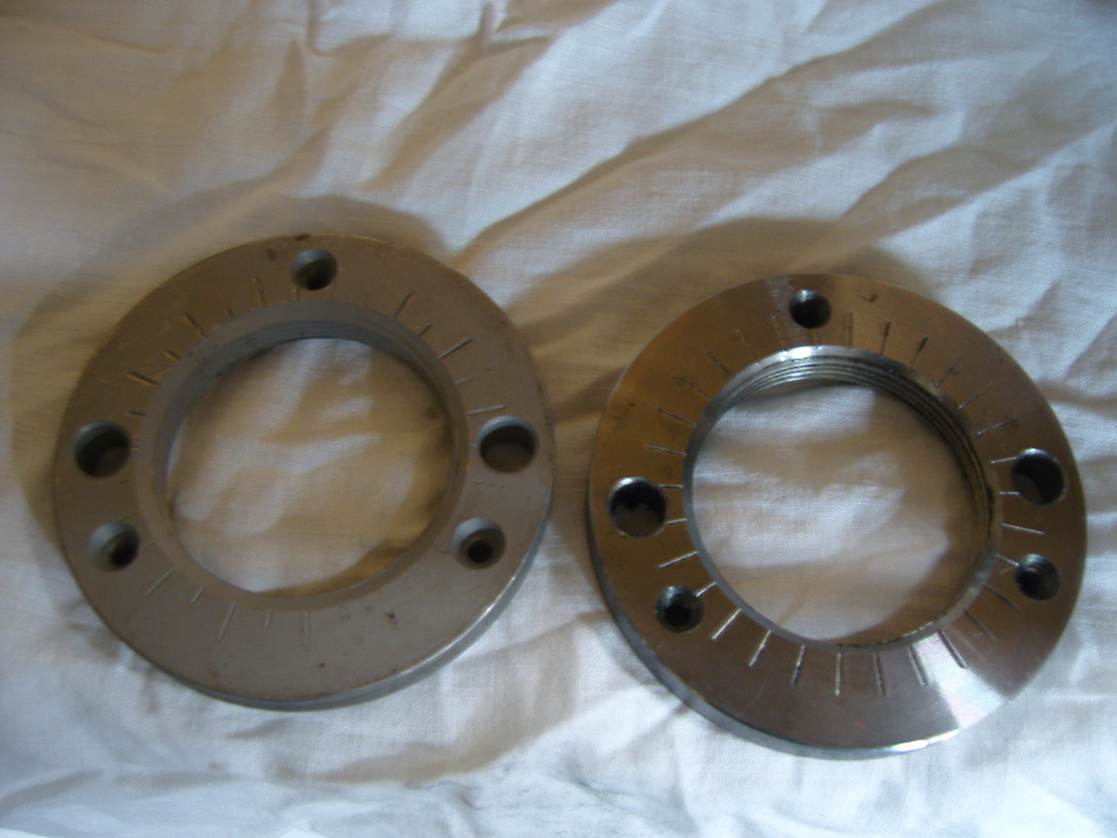

    Да просто посмотри на ширину внутренней обоймы подшипника и ширину проточки на шайбе, буквально на днях перебирал обе стороны, все есно мыл, да и видно что проточка заводская, с обоих сторон гайки совершенно эдентичны, больше 10 лет эксплуатации и ничего не болтается.

    #26 kreozot
    Отправлено 27 апреля 2013 - 20:19

    Не заводская она. Просто за 10 лет шайбам уже пипец настал. Одинаково с двух сторон. Обоим :)
    Вехомечтатель тоже не верил. А потом купил новую шайбу :)
    Все знаем какие могут быть новые запчасти... новые не значит заводские, посмотри на саму гаику(фото) там в месте проточки на отверстии даже фаска выбрана... и потом она( протчка)у меня и 10 лет назад там была. Чтобы так проточить подшипником это должна быть и температура большая и соотвественно цвета побежалости на гайке... которых нет. Гайка белая и термического воздействия не видно. Цапфа аналогично.

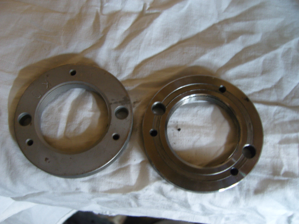

    #37 Вехомечтатель
    Отправлено 27 апреля 2013 - 21:30
    Читал я этот пост http://forum.4x4club...ic=129318&st=40 и гайки видно да только "новые" лежат лицевой стороной если можно сказать, нет на них шкалы градусной, видно фаски под болтики..., думаю немцы всёж не дураки, да и у меня машинка из Бельгии, ответ прост, новые делают без проточки, технологически это проще
    Повторюсь.
    Да, эти гайки от Ссанг Йонга (Корандо, Рекстон). Купил именно их, потому что хотел быстро убедиться в правоте коллег, что выточка эта приобретенная.
    На фото с выработкой - гайка с ОФБ, приехавшего в Россию напрямую из Германии.
    Мои родные, после российской эксплуатации и нескольких хозяев выглядят аналогично...
    Нет проблем купить оригинал и убедится в том же самом. Зажимная ступичная гайка - расходный материал.
    Характер выработки говорит о нетокарном изъятии металла. Это круговой набой из-за увеличенного люфта в ступичных.
    Сегодня смотрел Хуверовские с новой машины, пробег 20 тыс.км - выточки нет, но след уже есть.

    Повторюсь.
    Хорошо! Вопрос... Какой частью подшипника проделана проточка?

    Встречный вопрос: если проточка заводская, то зачем она?
    Ответ "не знаю" не принимается? ;)
    желательно после этого выкинуть и поставить другой! :)
    Леший прав, надо новые гайки ставить, выработка как раз по диаметру внутренней обоймы наружного подшипника, и она появляется при возникновении люфта. Новые гайки от SsangYong ( Musso, Korando ) Идут без проточки, а их ступицы аналогичны нашей, даже подшипники одинаковые, только внутренний у них идет без галтели. А выработка на гайках может привести к срыву стопорной шайбы на левом колесе из за стачивания автохабом стопорных болтиков. Ведь вращение левого колеса против часовой стрелки по ходу откручивания ступичной гайки. У меня дважды разрушало из за этого внешний подшипник.
