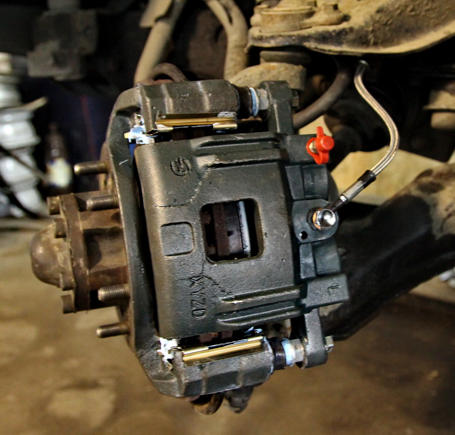

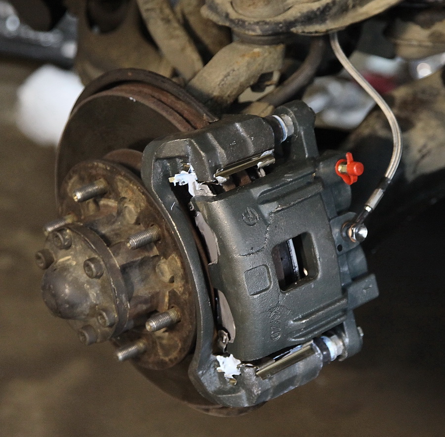

    Закончил я наконец то с тормозами! Проехал 500 м полет нормальный!!! :lol: :lol: :lol: С фотосессией не вышло, делал один - с помощником не получилось да и темновато было, сделал пару снимков в конце когда руки помыл.... Встало все супер!!! Диски не трогал - почти новые. Проехал, нигде не задевает и не скрипит - посмотрим как будут тормозить когда колодки притрутся.

    5 баллов! Притирай скорей :) Нет ощущения бОльшего хода педали?

    5 баллов!
    Какие ощущения? Доехал от сервиса до работы 500 метров :lol:
    Колодки встали ровно в торец с диском - нигде не выпирают!

    Так как диски не менял все равно по краю была маленькая фаска - 0,4 мм я ее снаружи надфилем сточил а внутри не достал - сейчас чуть поскрипывают но по следу на диске видно что встают на место.... но уже сейчас тормозит хорошо. В выходные покатаюсь - как все притрется и встанет на место , можно будет говорить об изменениях. Но самое главное, что есть альтернатива которую сейчас можно купить во многих автомагазинах нашей необьятной ...(недорогая tu Garri :lol:) и не меняющая конструктив. Теперь я спокойно приведу родные суппорта в порядок и пусть лежат и ждут своего часа - поменять суппорт в сборе дел на 15-20 минут - хоть в поле...
