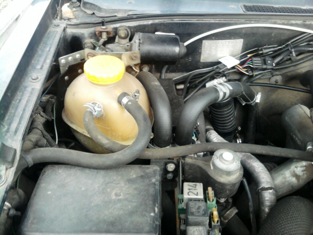

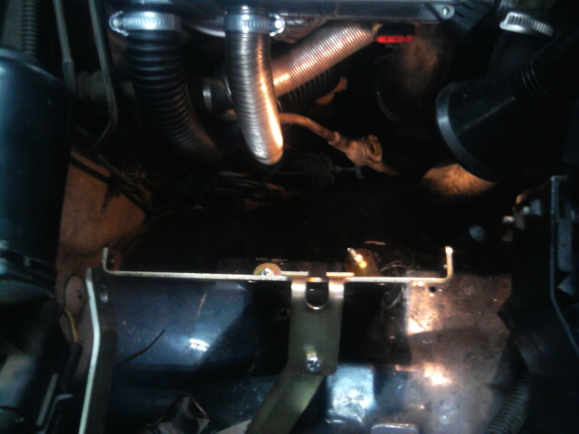

    с верху нет места вообще, получится только как там, только там бинар старого образца, а у меня компакт у меня на котле ещё нагнетатель стоит!
    Вот я то же так думал,а потом с пивом............. ____0178.jpg ____0179.jpg ____0199.jpg
    Совсем не плохо получилось.Ещё и помпочку тосольную туда же примостырил,вообще компакт конкретный получилсо. :D
