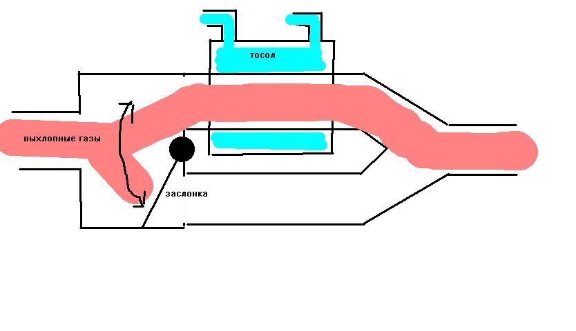

БЛИН!
Почему вы мне это не рассказали в прошлом году,когда на вектре 2.2 дизель мучался?
Мотор там нормальный,просто конструкция такая что он на холостых и на малых оборотах совсем не греется в мороз...хотя по трассе можно в трусах ездить.
я все думал сварить бачёк с кипятильником на 220 внутри.
Так в развитие мысли можно сделать бачек ,примерно на литр,с насосиком,а в нутри кипятильник на 220 ,и 3 свечки!!!
Для подогрева возле резетки,и подогрева без нее!!!
Вот примерно набросал.
Раньше такую байду ставили,а потом в свете новых технологий отказались.
В свете новых технологий сейчас (да и раньше) просто тен воздушный в печку ставят.
Все новое-это хорошо забытое старое.

БЛИН!

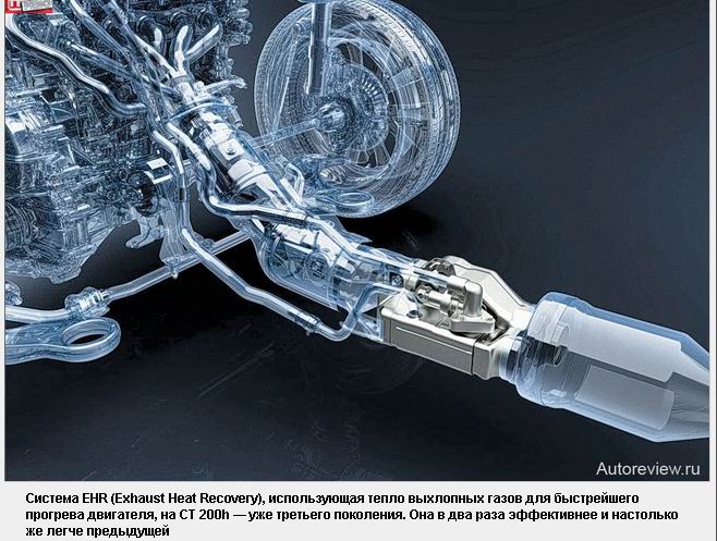

Вот еще обогрев выхлопными газами , кому хочется своими руками сделать обогрев .
http://terranoirk.ru...2370&view=print
