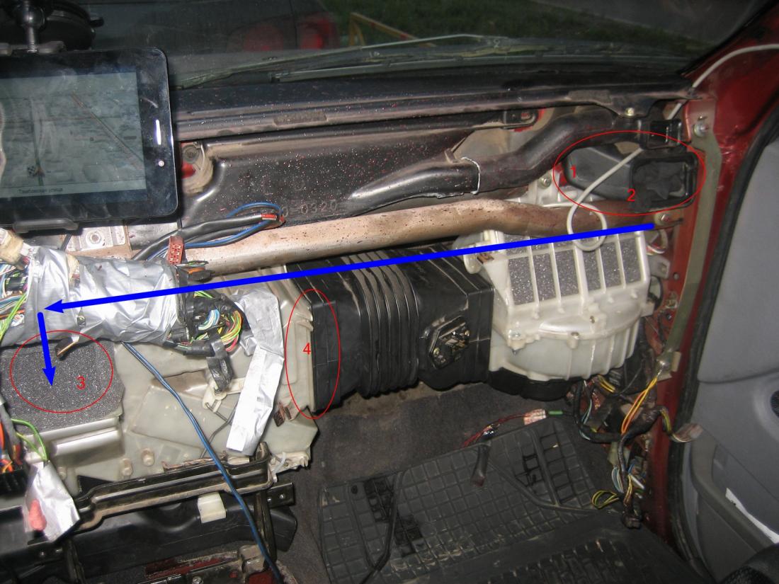

    Ты читай внимательно, и не нервничай. В штатной схеме (ОФА, но у труппера думаю то же самое) два забора воздуха- один в правом углу, вниз, затягивается вентилятором, второй- два отверстия там же под жабо, но не вниз, а прямо на салон. Второй канал большим "Т" образным воздуховодом сводится в печку. Это ТАКАЯ СХЕМА КАК ЕСТЬ. Теперь я спрашиваю- ты разбирал дефлекторы на торпеде, те, которые боковые? Просто я допускаю, что он может иметь шторку переключения улица-печка- НО ЗАЧЕМ?! )

    По пунктам- нет салонного фильтра- даже если сколхожен (как у меня) - то он с другого воздухозабора, и никак не защищает от пыли в салоне. Далее, с управлением- не прицепляюсь, пускай себе управляет как хочет, но ты бы пояснил, что у тебя НЕ ТАК (или каким-то чудом ТАК), потому что у тебя старая машина, где нет климат-контроля. Завтра поеду смотреть с обратной стороны торпеду.
    Пока же скажу так:
    Там где цифра 2- это улица, которая соединяется с коробом в торпеде, а выше- выход тёплого воздуха с печки. Допускаю, что тут может в торпеде стоять шторка для выбора потока в дефлектор.

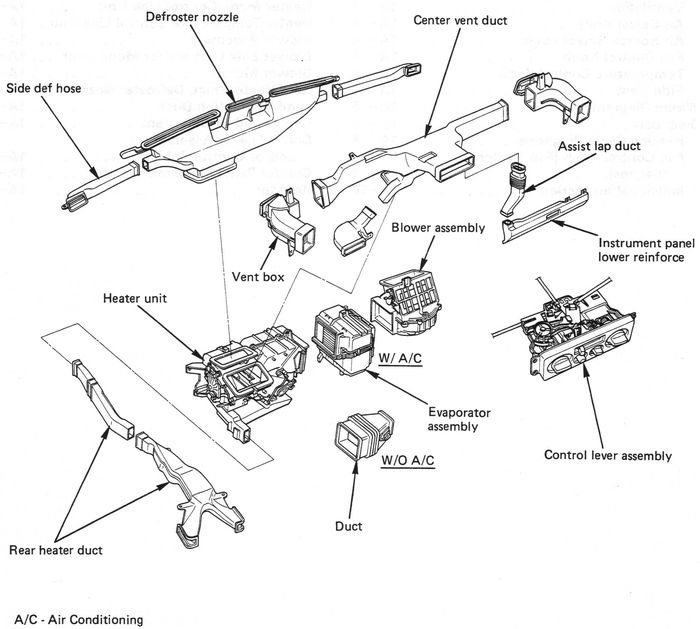

    А вот картинка из мануала на ИТ-93. Специально для ТС, чтобы поставить жирную точку.
    Все прочие сомнения и резоны "а зачем все это вааще?" или "могет быть не могет быть"- не ко мне.

    Теперь осталось резюмировать тому, кто лично сам разбирал свой кузов до голового железа и резал верхнюю полку (под дворниками), откуда заходит внешний поток в салон.
    Сколько там входных отверстий?
    Одно - к которому крепится блок электровентилятора, имеющего заслонку: открыто/закрыто.
    А картинки мной были приведены еще в середине диалога... :giggly:
    А то что эти картинки были ВООБЩЕ с другого авто и нужного нам элемента там НЕТ - так это не важно ))))
    Следующий раз можно дать картинку гладиолуса - польза будет такая же....
    #34 Вехомечтатель
    Отправлено 24 ноября 2014 - 09:24
    С какого другого? Картинки с американского Труппера.
    Поэтому повторю вопрос - кто вскрывал кузов до металла (моторный щит, оконная полка) и резал полку под лобовым стеклом? Или хотя бы заглядывал изнутри под полку?
    Только год авто 97- или 98- ... в общем уже с "круглой" панелью
    Карроче .... есть предложение! - хватит тупить! )))) не хватало нам еще 2 дня на обсуждение 2-х элементарных картинок тратить!

    Был в гараже, поглядел на торпеду- подтверждаю, у этого чумового автомобиля (ОФА) боковые "самоточные" воздухозаборники, которые под жабо, прямо перетекают в боковые дефлекторы, и их заслонка переключает воздух между улицей и печкой.
    Зачем так сделали? Мало того что без фильтров, так ещё и холодный воздух запирается только поролоном на маленьких заслонках.

    Так через печку пусти воздух и всего делов. Этот же путь- "самотёком". То есть только на скорости...
    И почему спасён? А уплотнения там поменять? НУ что бы при запертой заслонке не сифонило под торпеду? )
    Хотя проще всего заткнуть либо теми самыми штатными заглушками или иным способом отверстия, сняв дворники и жабо.
