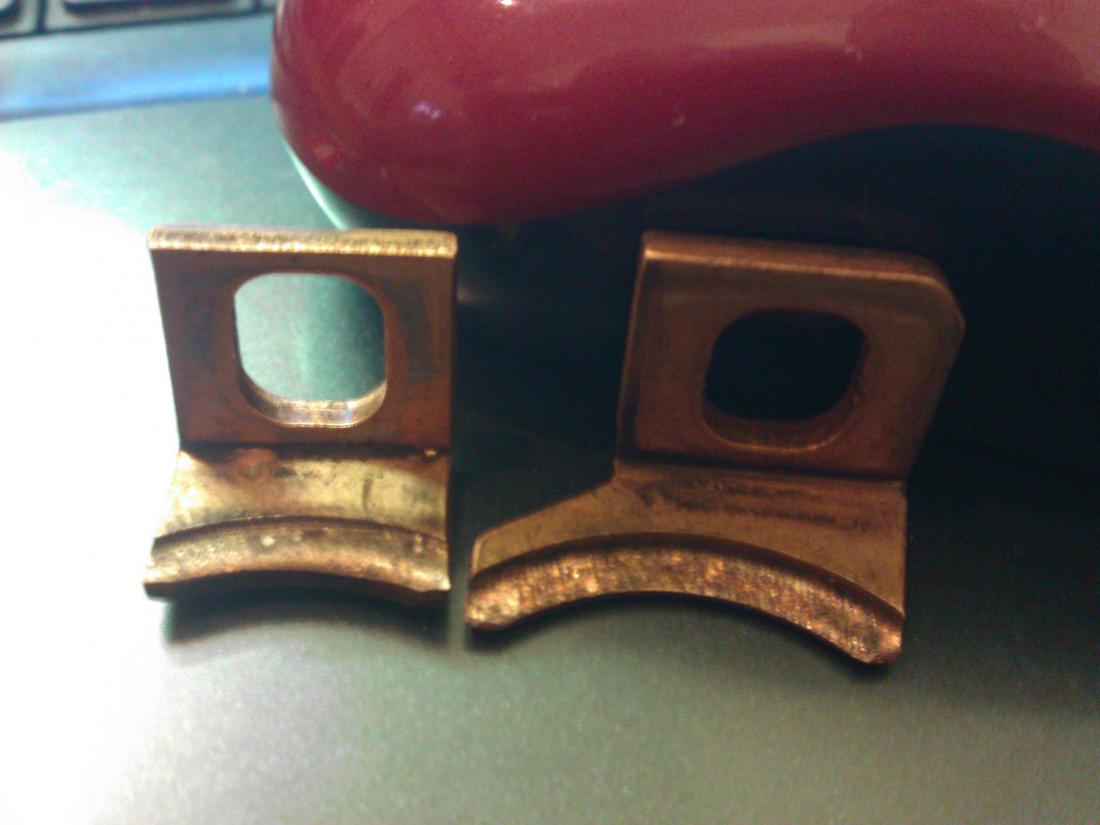

    #36 Саран20
    Отправлено 28 апреля 2015 - 23:28
    Саран20
    • 186 сообщений
    • С-Пб,Озерки
    • исузу родео 2002 y22se...Axiom 2002
    Пленки меж затянутых гаек? Это о чем речь сейчас? Что за гайки такие?
    У стартера на 6VD1 или 6VE1 как таковых "пятаков" нет, есть контактная шайба и контактные площадки, выгорают они естественным образом от искрения в момент соприкосновения. Пленки и грязь в обычном режиме там не появляются, если только на машине не влезают по брюхо внНн
    Начал вхолостую щелкать стартер...вот что увидел(см фото)...завтра попробую подобрать подходящие медяшки...и почему то крайне тяжело вышел сам стартер пришлось подвинуть(открутить) торсион...не сбоку не смог подлезть не снизу.

    #37 VladTr
    Отправлено 29 апреля 2015 - 03:41
    P.S.
    VladTr!!!знание матчасти 5+
    Спасибо! :)
    Просто я сейчас сам с этим же делом ковырялся, проблема та же самая. Хочу попробовать из медной шины сделать эти площадки и поставить на место родных
    #38 v.g.
    Отправлено 29 апреля 2015 - 03:56
    v.g.
    • 559 сообщений
    • Приморье
    • Isuzu Axiom XS 2002 г.
    Подобные площадочки самые разные часто попадаются в автомобильных магазинах, наверняка по образцу можно найти свою, стартер-то довольно распространённый, в частности, ни Бигах такой же. Я стартер с Бига как раз на запас взял за 1,2 т.р., когда свой стал выпендриваться, вожу в багажнике на случай кончины родного.
    #39 VladTr
    Отправлено 29 апреля 2015 - 06:39
    А толку от него в багажнике? Ты его будешь в полевых условиях менять?
    По поводу площадок - можно попробовать глянуть, если вдруг подберешь от кого подходящие - скажи
    #40 v.g.
    Отправлено 29 апреля 2015 - 08:34
    v.g.
    • 559 сообщений
    • Приморье
    "Припрёт - ещё не так раскорячишься" (из "Особенностей...") Ну, в полевых - не в полевых, а чего заранее суетиться, родной стартер раз в пару месяцев пытается глючить, но не сдыхает. Пока не напрягает.
    Площадки по фото Саран 20 посмотрю, тут есть магазинчик - реально этой фигни валом; будет что-то похожее - сниму размеры, выложу. Может, и один в один найдутся.
