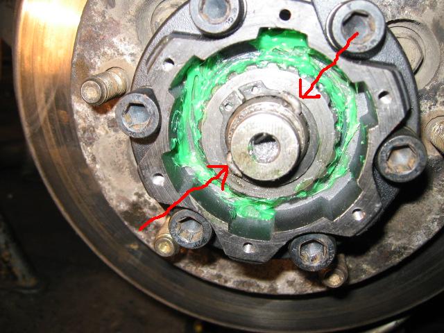

    Там нечем шплинт перетирать.Обе детали и вал и втулка вместе крутятся.
    Во нашел фото.
    Надеюсь автор фото не возражает...
    Вот эта тема
    http://forum4x4club....хаб#entry445340
    Там ещё Лерыч был с нами...
    Во нашел фото.
    Вот эта тема
    Вот со смазочкой перборчик)))) (лично моё мнение!!!)В морозец подмёрзнет!

    Уважаемый алекс и роман666вы так ездили что утверждаете по этим фото.(вам видно пофиг лиш бы побыстрее да проще).
    А если что то знаеш на практике то подскажи для того и форум.
    Походу даже не знаете какие детали вращаются,когда и при каких режимах.
    Хотя я пытаюсь это как то выяснить,лазаю под машиной проверяю,возможно ли это(не повредит ли это передку)

    Это не дикообраз.
    Это Ёжик.
    А по теме.Читайте и смотрите внимательней.Фото не моё.Я так не ездил.Но идея вполне рабочая.Читайте форум и будьте взаимовежливы!

    Все что внутри желтого круга вращается вместе, стопор и шплинт там перетирать нечем. нагрузки там только Валом на стопор, если выбрать зазор шайбами, то нагрузка будет постоянно низкой и равномерной.
    Соскочить конечно может, но сваливается обычно при осевом люфте, т.к. при нем появляются ударные нагрузки на стопор
    В общем я за 5 минут проточил канавку глубиной в полтора миллиметра, поставил Стопор на 1мм. меньше в диаметре. Все крепко, все надежно. За одно, т.к. снимал колесо, восстановил резьбу для датчика ABS. А то предыдущий хозяин туда его на сварку посадил, а я в итоге потерял...
