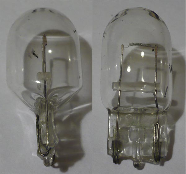

    Обрати внимание, правильно ли ты поставил диоды в подсветку. На китайских светодиодах контактные усики загнуты в одну сторону, а на стантдартных лампах в разные. На фото это хорошо видно. Правда, если усы неправильно загнуты, сразу сгорел бы предохранитель....
