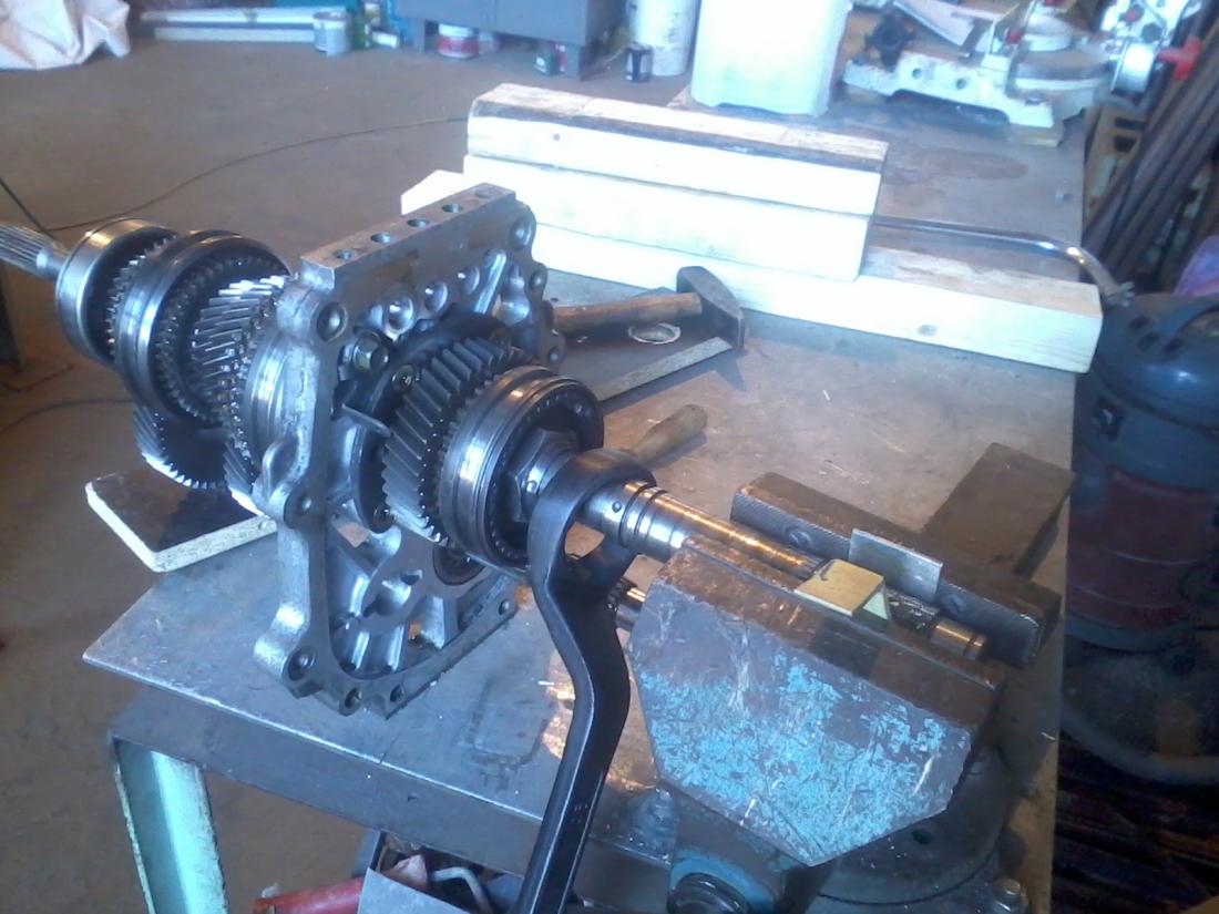

    Поступил согласно Диминым рекомендациям. В итоге отделил таки центральную плиту от корпуса раздатки. Добрался до очередной гайки и на этом опять всё встало. Вот ведь нельзя было все гайки сделать под один ключ? А то одна на 36, другая на 41, теперь ещё одна аж на 46. И каждый раз приходится снова ехать в магазин инструментов за очередным ключом. В мануале так вообще, каждый подшипник своим съёмником снимается - ужоснах! Я-то, понятное дело, двумя обошёлся, хотя и наплясался с ними изрядно.

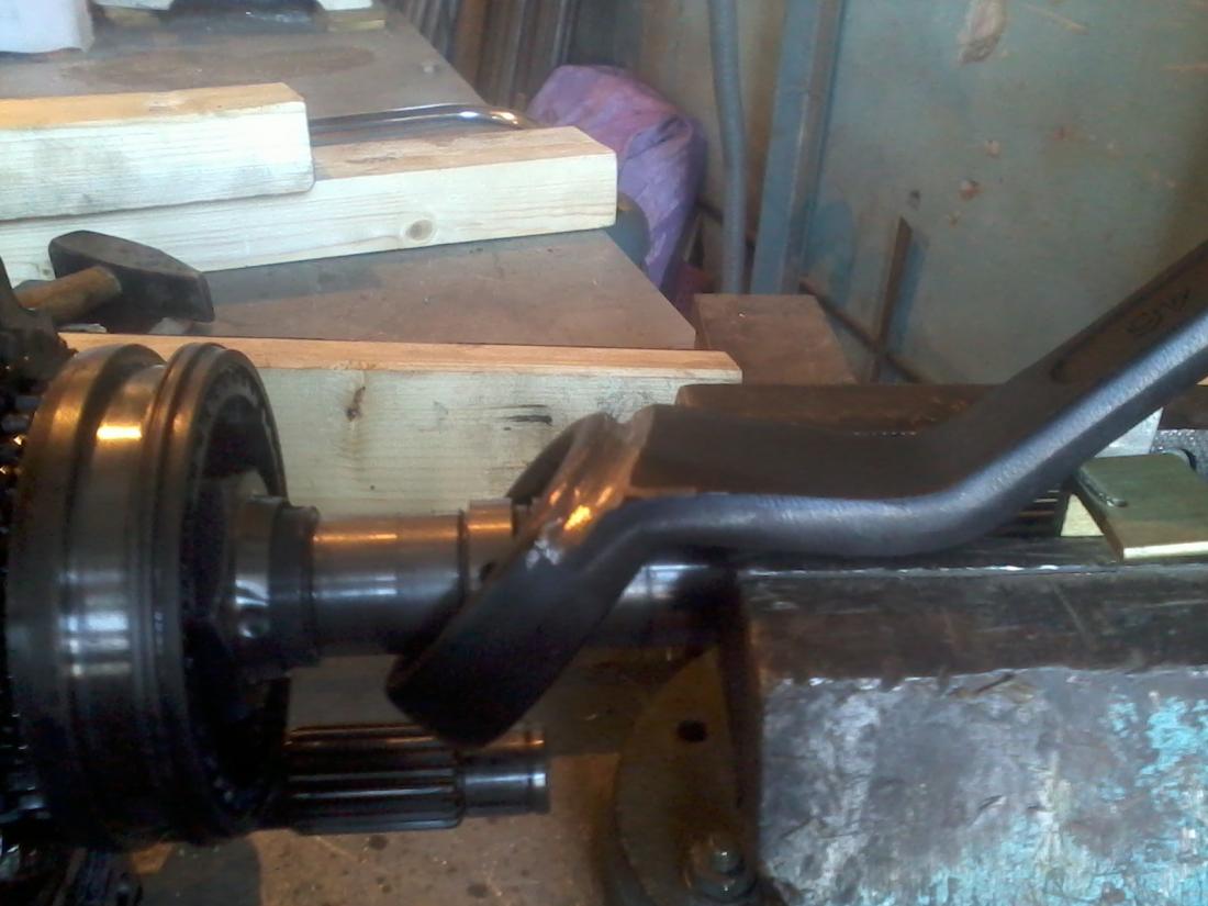

    Пожалуй, было бы умнее взять настоящую головку, обрезать её болгаркой и приварить к ней рукоятку из трубы или лома. Оно и дешевле было бы раза в два.
    В результате разборки обнаружились расхождения с широко известной эксельной таблицей. Так, вместо указанного за №6 Koyo DG2268RK1D (или NSK 22TM07) с размерами 22х68х18, обнаружился NSK 63/22a5 c размерами 22х56х16. Маркировка на №2 с проточкой под кольцо NSK BD25-21, а № 10 стоит BD25-9-L с размерами 25х52х23,6. Кроме того, вместо шарикового Koyo 6306RK810 с размерами 30х72х19 стоял такой же по размерам роликовый NSK NJ306C3 с упором на внутренней обойме и зачем-то с увеличенным тепловым зазором. Вот насчёт него у меня есть сомнения - нужен ли он там и не поставить ли мне туда просто шариковый - оно не в пример дешевле выйдет.
