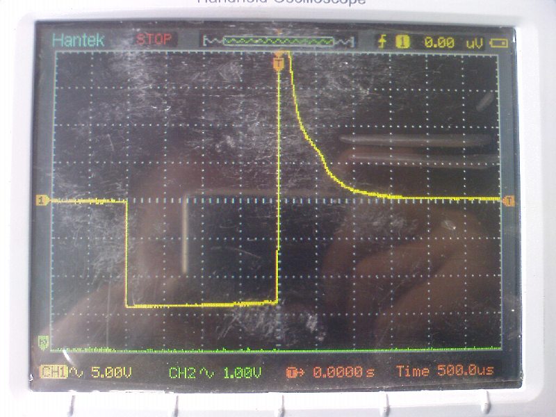

    Вот это и буду проверять...А вдруг увижу?
    Я цеплял светодиоды недавно на холостых, просто свечение наблюдал. Но опять же цеплял не совсем верно, относительно массы. А нагляднее будет относительно + питания посмотреть, увы.... так не глянул.
    Мотор SOHC или DOHC ?
    Ниже осцилограмма с форсунки 6VD1 SOHC на холостых.
    Ну если на 800об форсы еле мигают , то может поставить не на прямую индикатор в виде светодиода и резистора ,а через триггер ,То есть  делить на 2 или на 4  входной сигнал с форсов ? Тогда на холостых будет очень четкое моргание ,а на максимальных почти сливаться  в свечение ...
    Хорошая идея, работать будет.
