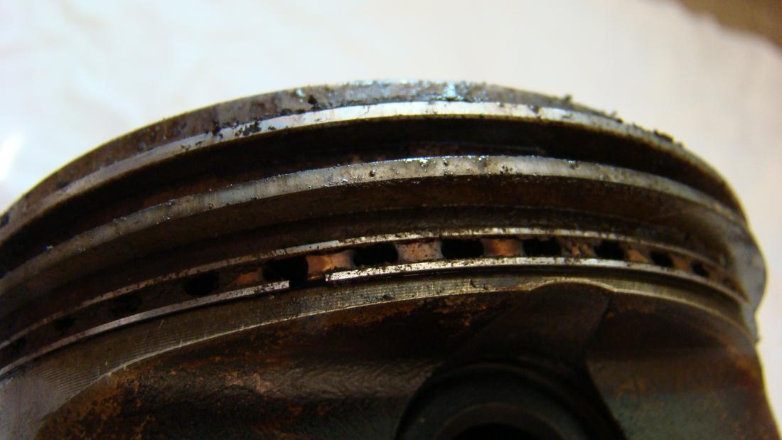

    Разобрал все вплоть до поршневой - все живое все целое - фото добавил.
    На днях вскрою поршня - посмотрим - скорее всего в них была проблема.

    Будь добр, сделай фото канавок под маслосъемными кольцами, только не чисти от нагара!

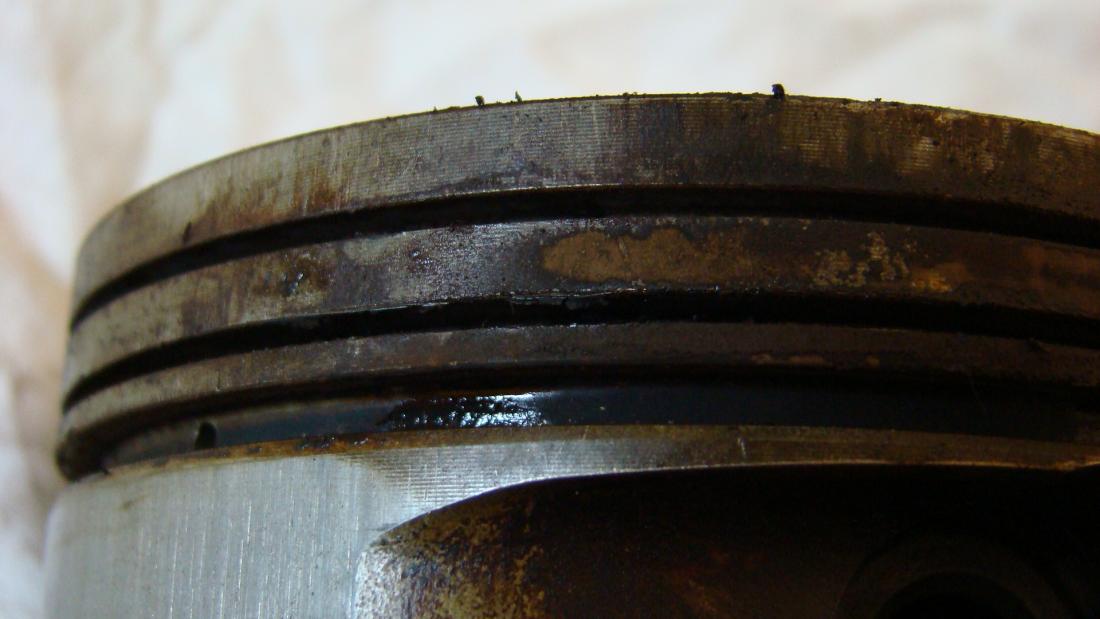

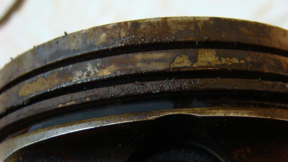

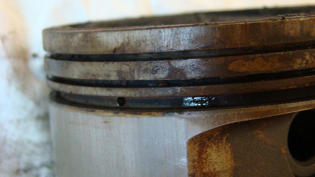

    На первом фото видно что маслосьемное закоксовано.

    Понятна тема со сверлением дополнительных отверстий в канавке через каждые 2см. Новые кольца и проблема масложора решена.

    Кольца, кстати, не залегшие. Маслу тупо деваться некуда. Вот и летит в камеру сгорания.

    Дыры как в скворешнике. Че там народ сверлит - массы нарушает - непонятно

    Где там дыры!?!?
    На нормальных нежрущих масло моторах сверления через каждые 20 мм по всей окружности кольца с заходом на нижнюю кромку канавки до трети диаметра сверления. И выборки в районе бобышки поршневого пальца по 6 мм в диаметре с выходом из канавки на сужение юбки.
    А тут пару дырок просверлили наотшибись и все, здрасти.
