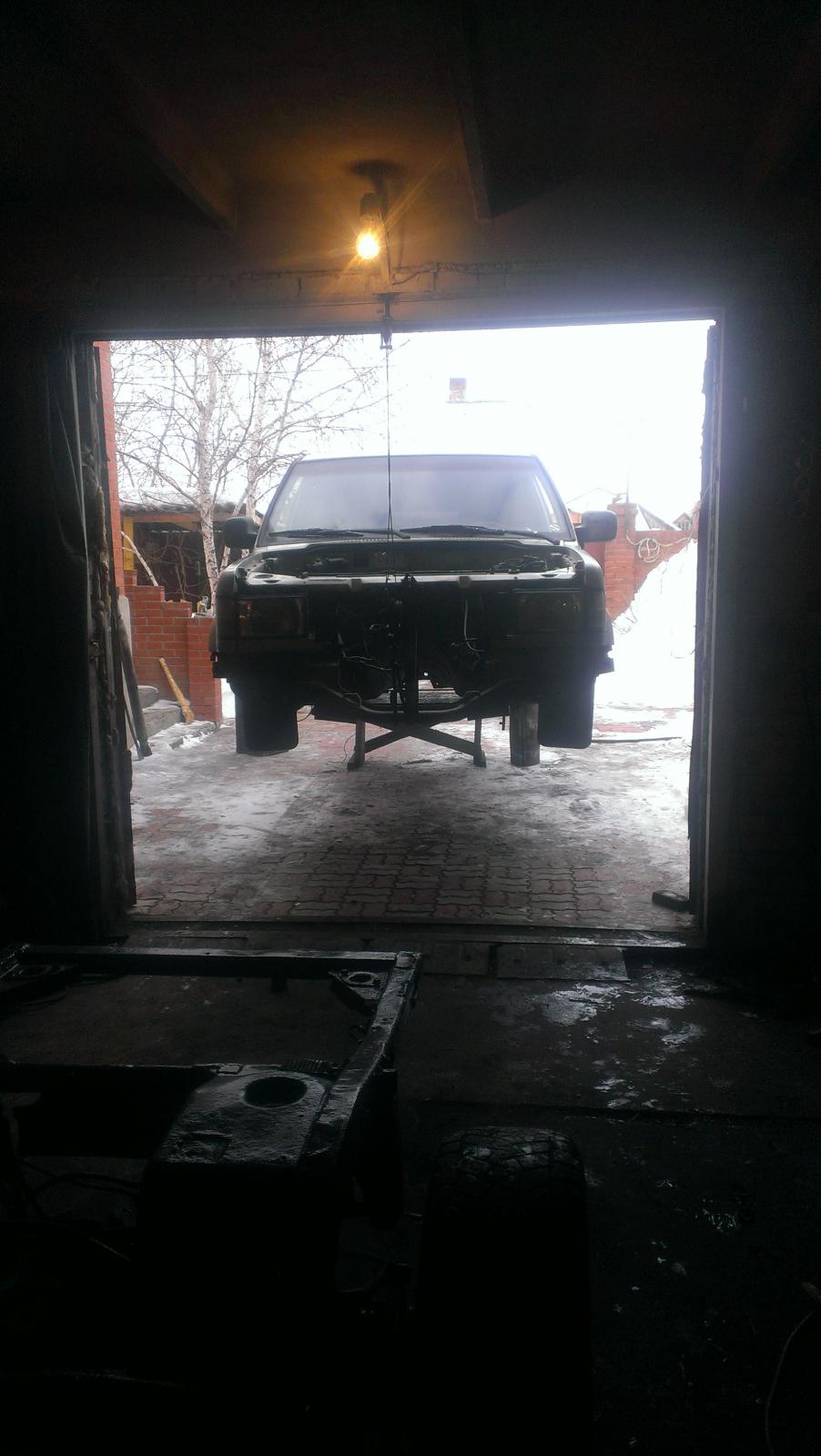

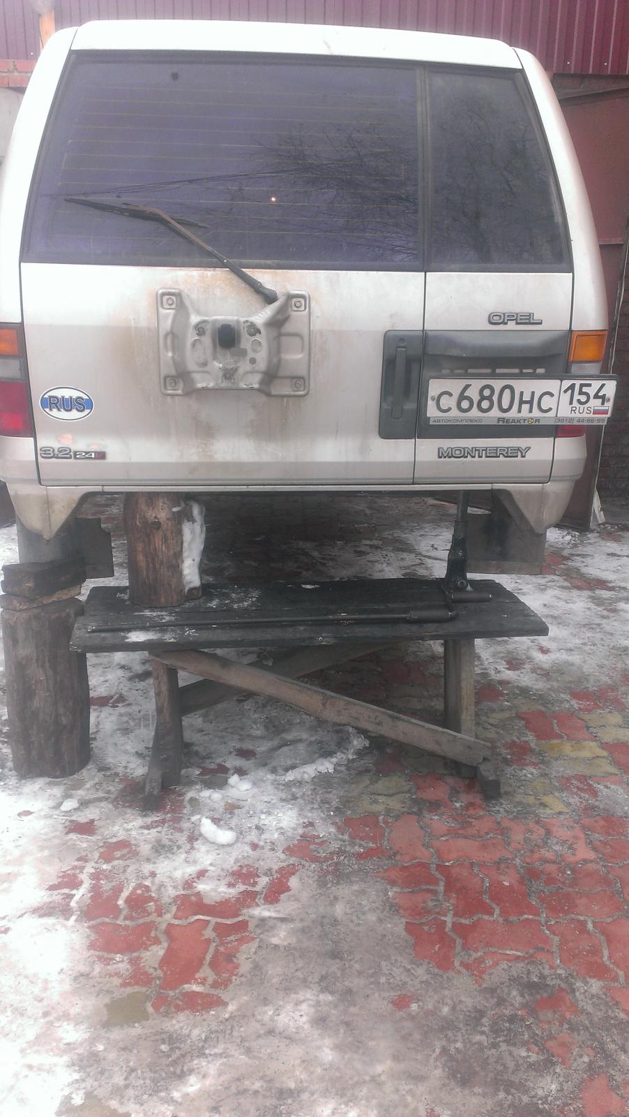

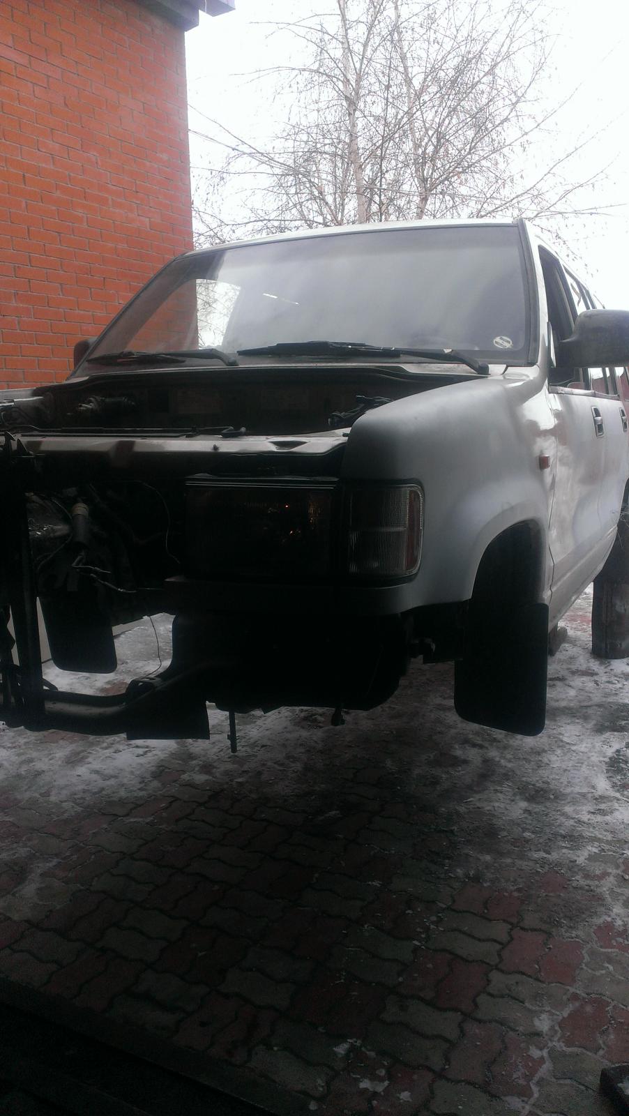

    Ну январь и февраль прошел в напряженке. Хотя успел выкроить пару дней на отцовскую машину, и теперь он катается не на дизеле, а на первом jz-те.
    В марте появилось свободное время и закатив машинку кузов с рамой в гараж, начал примерять двигатель. Ну а поскольку примерять с кузовом еще тот геморой, то его пришлось в очередной раз снимать. Очень опасное занятие это делать во дворе и без подъемника. Самой интересное - чтоб рама выехала из под кузова, 20 сантиметров зазора не достаточно. Кто снимал кузов - поймет.
    Примерка двигателя с коробкой и раздаткой заняла целый день, при этом с открытыми воротами в гараж. Фото примерки, к сожалению, найти не могу.
    Ну тут и так все понятно, чтоб не мешался ни где, ни куда не упирался. Наметил положение ДВС, прихватил площадку - катим кузов примерять. И так несколько раз.
    С завалом назад - вообще отлично стоит, но тогда крестовины переднего кардана - расходный материал. Пришлось ставить ровно, параллельно раме. При таком расположении получается очень маленькое расстояние между раздаткой и кузовом. Лечится лифтом кузова, для чего была куплена метровая чушка капролона. И того вышло 12 штук по 80 мм, примерно 3 дюйма.
    Подушки двигателя использовал Toyota - просто так проще было регулировать. Хотя, на самом деле, надо было оставлять исузовские - при таком положении при больших кренах двигатель будет находиться неподвижно.
    Ну и известная проблема - масляный фильтр упирается в крепление переднего моста. Тут два варианта
    1. найти кронштейн масляного фильтра с полноприводной маджы.
    2. купить китайский комплект для выноса масляного фильтра.
    Ну конечно же я пошел по пути повышения ВВП республики Китай. Рукава, отмерив размеры по месту, заказал у местной фирмы, занимающейся изготовлением РВД. Хотя, оказывается, надо было брать сверх крутые шланги стоимостью аж в одну хорошую шину - это все по мнению молодых крутых тюнеров (см. известный всем сайт).
    Ну раз все снято - то надо сделать следующее:
    1. заменил фильтра и насос.
    2. перебрал переднюю ходовку.
    3. перебрал рулевой редуктор - который масла жрал больше чем 6VD1 бензина. По сколько разориться на ремкомплект меня жаба душит, то я поступил проще. Вал шлифанул, манжету думал взять ГОСТ-овскую 40*30*7 и у токаря расширить канавку до 7 мм. Но в магазине РТИ отец нашел манжету 40*32*5 - то что надо, так еще и из силикона, что по словам продавца есть гуд. Ну и сальник на тот же размер.
    Сборка и регулировка прошла как у и всех, все просто.
    3. Ну раз редуктор перебрал - то надо и за трапецию взяться. Тяги и наконечники новые, а вот цена на центральную тягу меня не порадовала. В итоге нашел токаря, который восстанавливает шаровые и через день все готово.
    5. По карданам - можно было найти карданы с дизельной машинки, уверен на 90% подошли бы по размерам, но прикинув бюджет, решил делать свои. В итоге отвез в цех, где делаем карданы на Газели при свапе, сказал размеры и через два дня карданы заняли свое место на машине. Чуть не забыл, я же еще крестовины поменял, и передний кардан ходить заставил на шлицах с помощью кувалды и чей-то матери.
