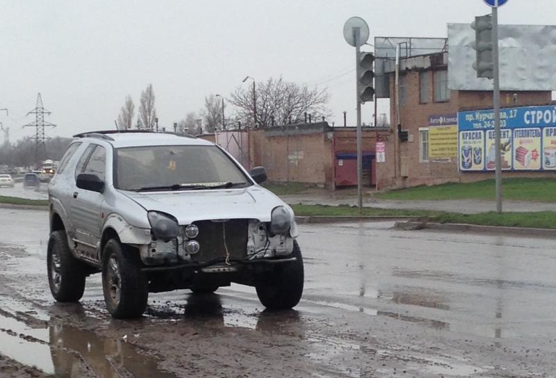

    Сегодня забрал у электрика! Поставил сидухи и поехал кататься! Едет отлично! Динамика хорошая. После 80-ти загорелся чек транс...правда переднего кардана еще нет...будем ковырять...завтра поедем дырку под интеркуллер запиливать...
    на данный момент авто выглядит так:

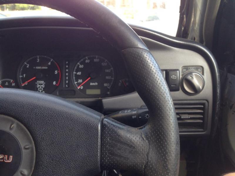

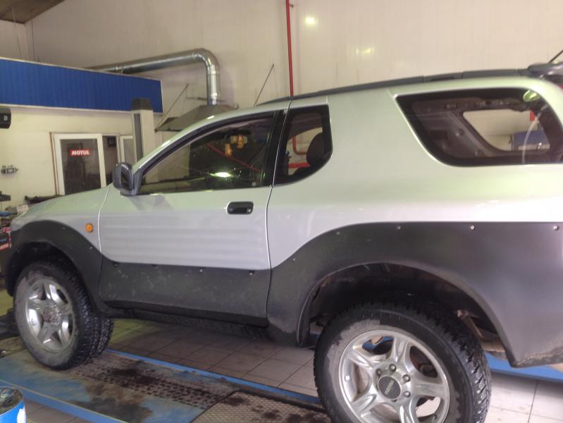

    Закончил наружку. Собрал панель! Теперь можно участвовать в кокурсе отгадай модель исузу по фото!image.jpeg

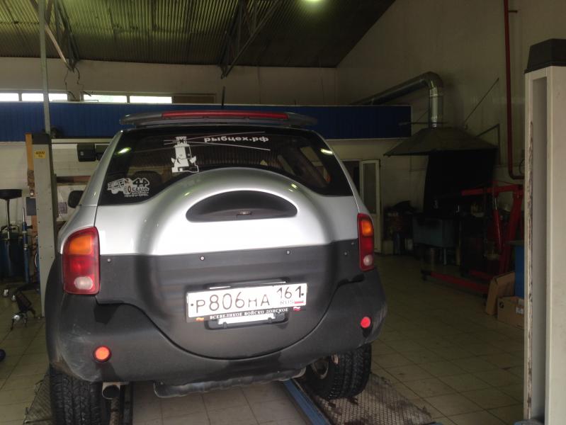

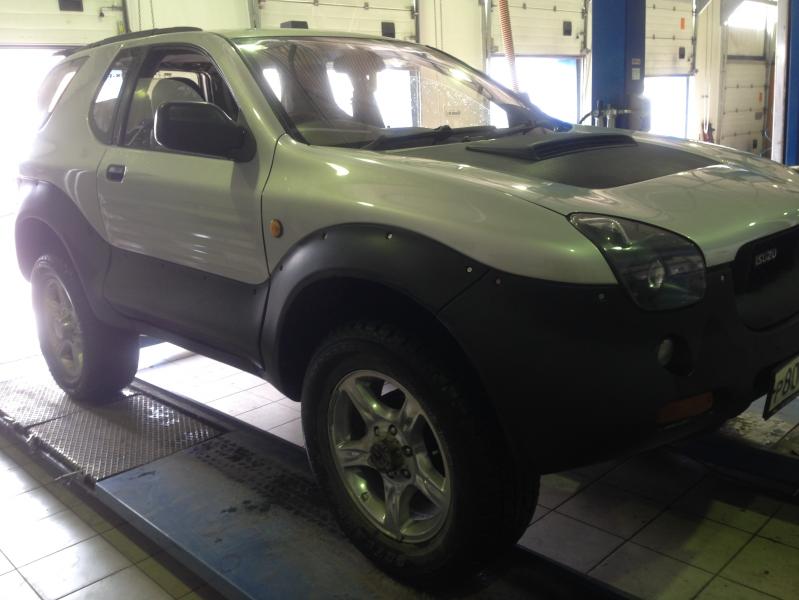

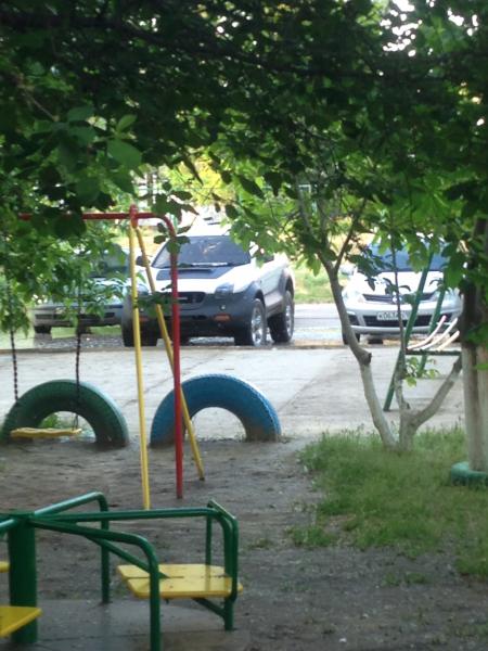

    #31 VladTr
    Отправлено 28 мая 2016 - 05:46
    Прямо шпионские фото какие-то))) особенно, из кустов :)

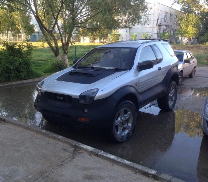

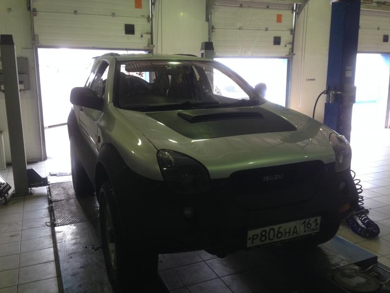

    #37 VladTr
    Отправлено 30 мая 2016 - 16:40
    Блин, ты бы ее из темной мойки хоть выгнал для фотосессии :)
    #38 Мух
    Отправлено 30 мая 2016 - 18:12
    Мух
    • 1 438 сообщений
    • первый 89

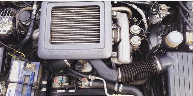

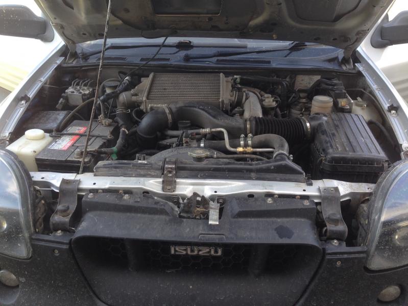

    ... и подкапотное пространство с дизелем покажи. Как Веха выглядит снаружи мы в курсе.
    #39 Малой
    Отправлено 30 мая 2016 - 19:01
    Малой
    • 2 189 сообщений
    • Волгодонск +79287702170
    Вот подкапотка.

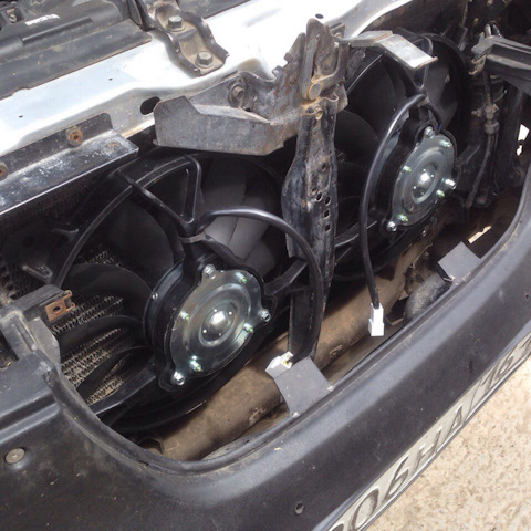

    Передний мост окончательно побежден, заменой пневморазмыкателя на электроразмыкатель, установлено доп охлаждение - электровентиляторы от нивы с блоком управления СИЛЫЧ БОРЕЙ http://silich.ru/boreas-v.html. И защита под все днище.
    Проехал около 5 ткм. По всем ощущениям, он остался Вехикроссом, динамика, управляемость, в общем ходовые качества, но появилась какая-то солидность. В говна еще не лазил, так лужу одну перемесил перед двором.
