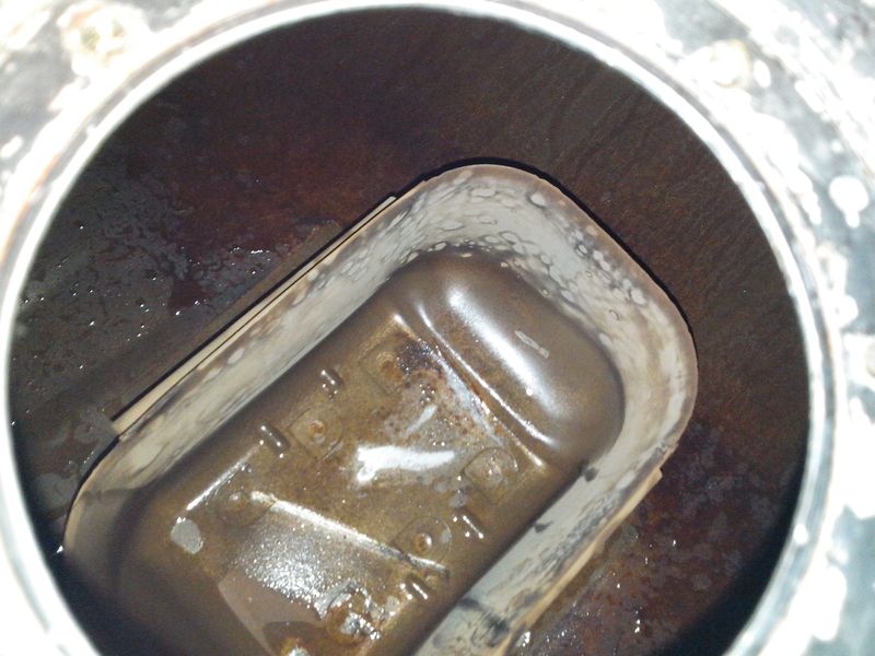

    Наконец-то получилось уделить некоторое время воспитанию снятого б/бака.
    Вот какая гадость присутствует внутри на стенках ...  Но в принципе поддается даже просто отмыванию теплой водой. Дело в том, что я после сливания бензина налил в бак просто воды ... побултыхал немного и слил ... вода слилась ну как бы чистой. А потом я (выше был полезный совет ... спасибо подсказали) засунул шланг с выхлопной трубы в б-бак и примерно 30 минут дул туда выхлопом на оборотах ~ 2000 об\мин ... чтобы хотя бы частично избавить бак от запаха бензина. Бак при этом нагрелся ... и в конце мероприятия в баке оказалось нн-ое кол-во воды .... так вот эта вода сливалась уже ощутимо рыже-желтой! ... т.е. в принципе такой бак действительно можно внутри отмыть какой-нибудь бытовой химией. Конечно же в случае, если бак снят с авто.

    Сегодня попробовал, как на этот рыжий налет воздействует очиститель инжекторов от ЛМ. Просто был в гараже в наличии ... Заливается непосредственно в б/бак ... предназначен в основном для "поддержания" топливной системы в чистоте ... т.е. думаю, что отмыть инжектора таким составом вряд ли удастся.
    Но тем не менее ... намочил тряпочку ... повазюкал по рыжей поверхности ... в общем-то без усилий ... тряпочка окрасилась.
    Но будет вот так же польза при просто добавлении этого очистителя в бак? де еще и без механического воздействия ... да еще и не в таком концентрированном виде ... вопрос очень неоднозначный.
    1db0cb009d9bb38af21c0e18061cf8df25c2f723
    Эффект будет, правда насколько он будет полезен сказать трудно. Как-то перед поездкой в горы набузовал этой жижи в бензобак (решил сделать машине приятное :)), дык пока ездил два раза в полевых условиях пришлось вынимать бензонасос и промывать сетку. Хотя если бак изначально чистый, то возможно польза будет, а в древний ржавый бак лить категорически не советую.

    Хотя если бак изначально чистый, то возможно польза будет...
    Именно этот вопрос меня сейчас и волнует ... сейчас бак как бы "новый" и уж точно пока чистый ... и весь вопрос о попытках поддержания этой чистоты в будущем.
    Я постараюсь со временем понять главное: эта "рыжина" - следствие многолетней эксплуатации в том числе и на "старых" бензинах? а сейчас уже такое не возможно? сейчас у нас уже все бензины "правильные"? .. тем более, что последний год катаюсь исключительно на 95+ ... и видно же, что приемная сеточка насоса за 20-30 т км сохранила практически идеальную чистоту.  Через 1/2 года- год сниму насос ... гляну на внутреннюю поверхность бака. Если никаких "рыжих" проявлений не появится - значит можно выдохнуть спокойно ... а если все-таки появятся - значит есть повод уже задуматься, как с этим эффективно бороться.
