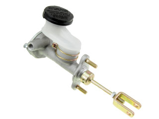

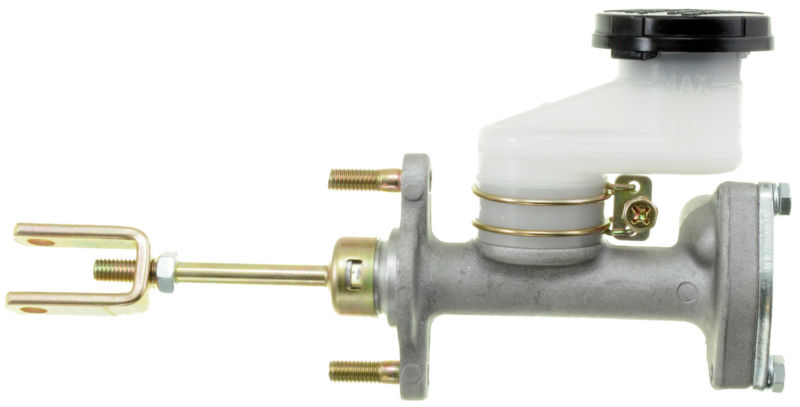

    #26 Вехомечтатель
    Отправлено 25 июня 2016 - 15:32
    :Cherna-facepalm: Это я торможу после пахоты в деревне... РЦС...ГЦС...Всё перепутал :cranky:
    Только на фотках от 6VD1 ГЦС... :P
    Там размерность другая.    5/8 = 15,87 мм
    А на Y22SE/X22SE 3/4 = 19 мм
    Внешне - отличаются. Или стальной колпачок (5/8), как на фото или резиновый (3/4)
