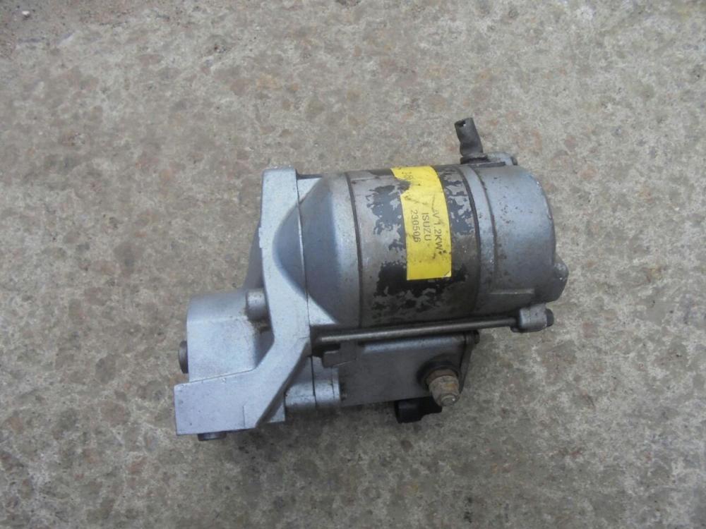

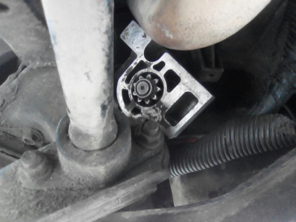

    Добрый вечер! Снятие стартера за 20 минут очень привлекло.целый день уже длятся эти 20 минут))) матерюсь но это не помогает. Есть подозрение что стартер мой другой формы. И вот вопрос двигатель 6ve1 стартер вот такой,такой все вытаскивают?
    Стартер на 6VE1 и 6VD1-W именно такой.
    У себя в первый раз вынимал тоже по частям, разобрав его там внутри. Ставил собранный открутив левую опору двигателя и приподняв двигатель. Потом на нескольких клиентских авто (ОФБ, Honda Passport, ОМБ) снимали и ставили с ребятами уже сразу так.
